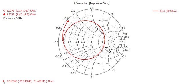

СообщениеДобавлено: Пт 22 дек 2017 00:33
Сообщений: 465
Откуда: KO69AK
График входного сопротивления.
z1.jpg [ 63.1 Кб | Просмотров: 29966 ]

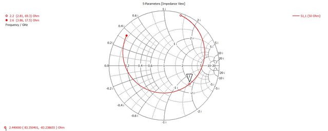

СообщениеДобавлено: Пт 22 дек 2017 00:35
Сообщений: 465
Откуда: KO69AK
ДН на частоте резонанса.
z2.jpg [ 86.09 Кб | Просмотров: 29965 ]

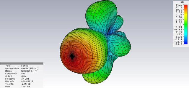

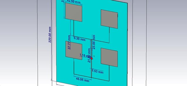

СообщениеДобавлено: Пт 22 дек 2017 00:37
Сообщений: 465
Откуда: KO69AK
Внешний вид
z3.jpg [ 36.32 Кб | Просмотров: 29966 ]
СообщениеДобавлено: Пт 22 дек 2017 10:03
Какая толщина фторопласта?
Для лучшего подавления заднего и боковых лепестков нужно или увеличить площадь рефлектора или припаять бортики по периметру высотой 2-3 см.
СообщениеДобавлено: Пт 22 дек 2017 10:31
Сообщений: 465
Откуда: KO69AK
Субстрат толщиной 1.5 мм, с диэлектрическими свойствами = 2.5. Antenna Magus -
программа, в которой делал размеры не принимает толщину 1.5, а предлагает 3 мм. Я размеры под 3 мм толщину корректировал под 1.5 мм материал.
Длинноваты питающие нитки после четвертьволнового трансформатора, потом переделаю их покороче.
Прога сгенерировала эти нитки шириной 0.16 мм, но такую топологию пленочным фоторезистом сложно осилить, поэтому увеличил ширину до 0.3 мм.
Периметр попытаюсь сделать как предложили.

СообщениеДобавлено: Пт 22 дек 2017 11:40
У одного патча какое входное сопротивление?
Очень тонкие полосковые линии для таких сопротивлений.

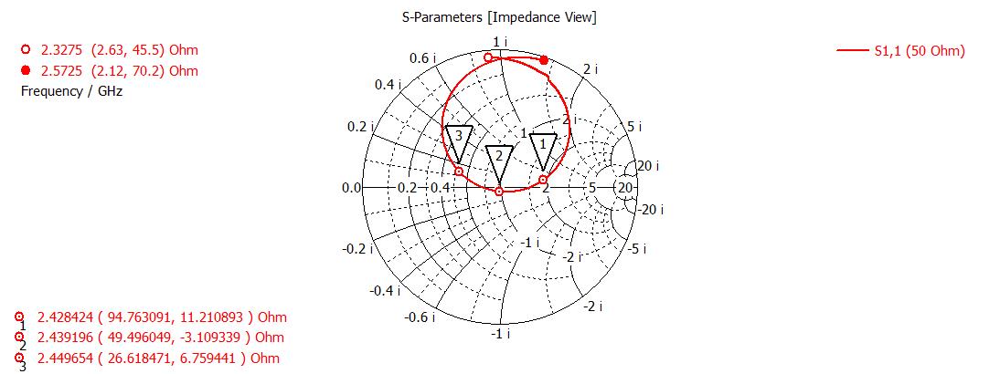

СообщениеДобавлено: Пт 22 дек 2017 23:39
Сообщений: 465
Откуда: KO69AK
Входное одного патча
z4.jpg [ 89.4 Кб | Просмотров: 29768 ]
СообщениеДобавлено: Сб 23 дек 2017 12:59
Судя по диаграммам Сммита патч немного короткий, потому что, есть реактивность на 2.44 ГГц. Надо смотреть входное сопротивление на горизонтальной прямой, тогда там будет чисто активное сопротивление, ну а частота какая получится и тогда уже смотреть, что нужно сделать с патчем, но скорее всего надо увеличить размер, а сопротивление какое получится, потом трансформаторами с трансформировать.
СообщениеДобавлено: Сб 23 дек 2017 13:19
Сообщений: 465
Откуда: KO69AK
Ок.
Немного изменил трансформатор, длину ниток, размеры патча.
z7.jpg [ 55.09 Кб | Просмотров: 29702 ]
СообщениеДобавлено: Сб 23 дек 2017 15:36
Очень узкополосный получается, где-то что-то не то. Если есть возможность один патч, без ничего проверить, какое у него входное и полоса и понять, что сужает полосу, сами патчи или линии с трансформаторами, полоса должна быть по шире, ближе к 100 МГц. А так, да на диаграмме видно, где резонанс.
