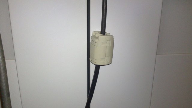

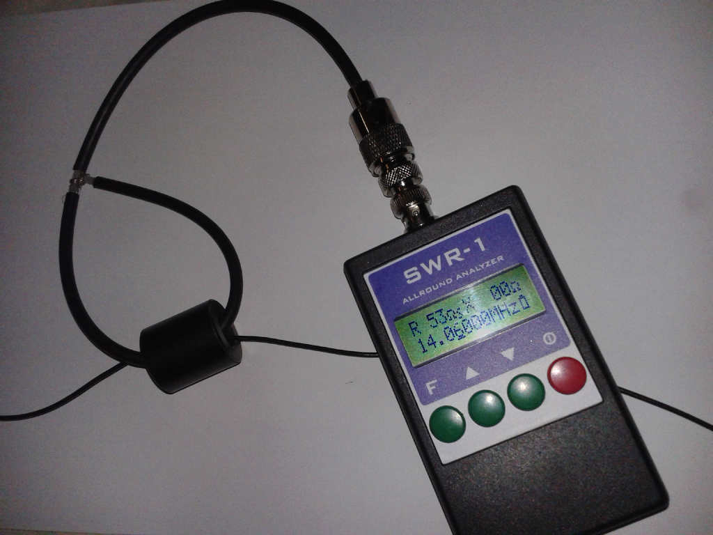

Удалось найти именно такое ферритовое кольцо как на фото (от старого монитора) и обмерить схему.
Принцип действия, как оказалось, в том, что петля кабеля образует собственную ёмкость (около 20-22 пФ по числу сантиметров, в среднем у RG-58 емкость1см=1пФ) и
индуктивность одного витка, продетого в ферритовую трубку. В результате, параллельный резонанс (как в антенне Фукса). Антенна при этом питается несколько с краю (Off-Center Feed). На 14 МГц у меня получились размеры 8.5м длинное плечо и 1.2м короткое.

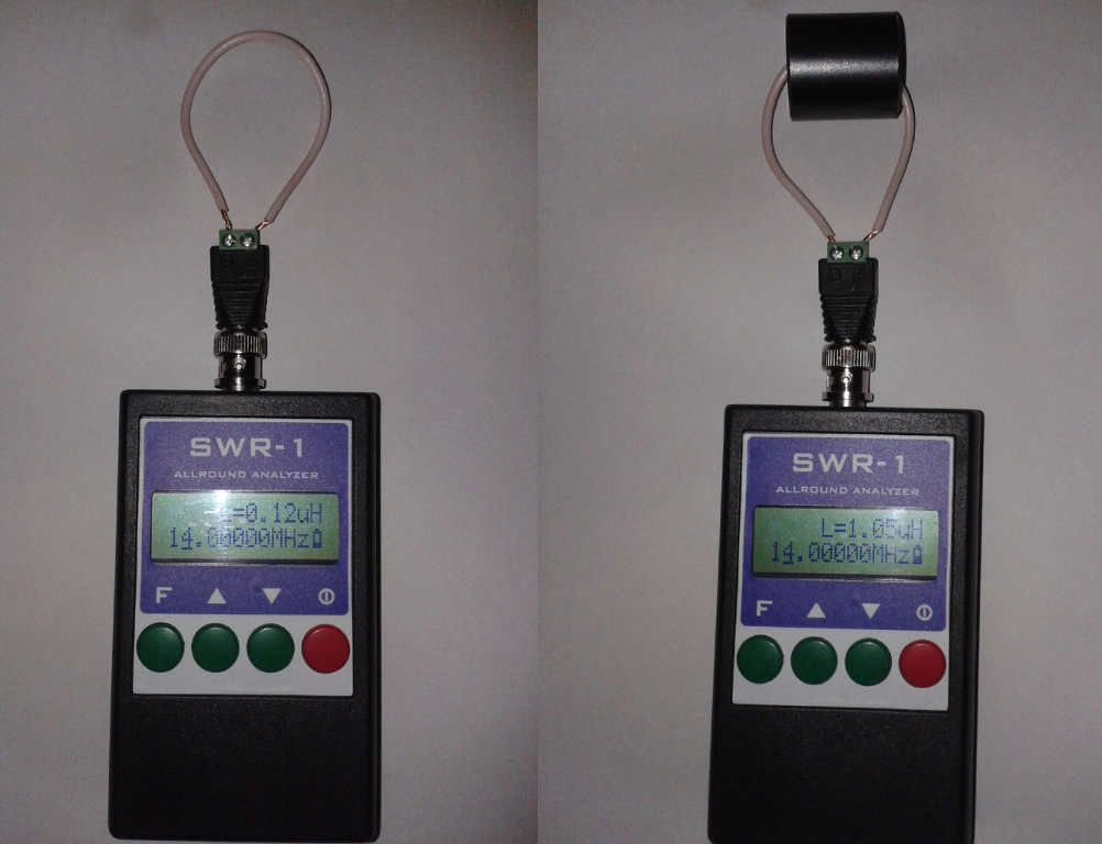

Для измерения индуктивности и магнитной проницаемости, с помощью SWR-1 был измерен один виток кабеля.
Комментарий к файлу: L
L.jpg [ 47.51 Кб | Просмотров: 41160 ]

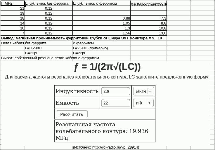

Результаты измерений проницаемости:
Комментарий к файлу: измерение магнитной проницаемости
table.gif [ 18.08 Кб | Просмотров: 41160 ]

Провод отмерил примерно 10 метров, далее продел сквозь ферритовую трубку и включил анализатор. Подгибанием с одной стороны диполя и перемещением трубки добился, чтобы активная часть стала 50 Ом, а реактивная часть равня нулю (резонанс),
При этом длины плеч не равны (как написал выше, 1.2м и 8.5м). Но это в помещении. В свободном пространстве резонанс конечно сместиться в ту или иную сторону, но принцип работы несимметричного диполя останется тот же. :)
Что получилось на частоте резонанса, можно видеть на фотографии.
Провод полотна просто продет в ферритовую трубку, как и у автора данного спосоаб Гончаренко DL2KQ. Остаётся приделать изоляторы и повесить провод как OCF диполь.
Комментарий к файлу: Z
Z.jpg [ 54.08 Кб | Просмотров: 41160 ]

Добавление феррита: увеличивает индуктивность в μ раз и делает трансформатор более широкополосным за счёт свойств феррита. В-дальнейшем, Гоначаренко отказался от трансформатора с ферритовым сердечников в пользу многовитковой катушки из кабеля: http://dl2kq.de/ant/3-60.htm

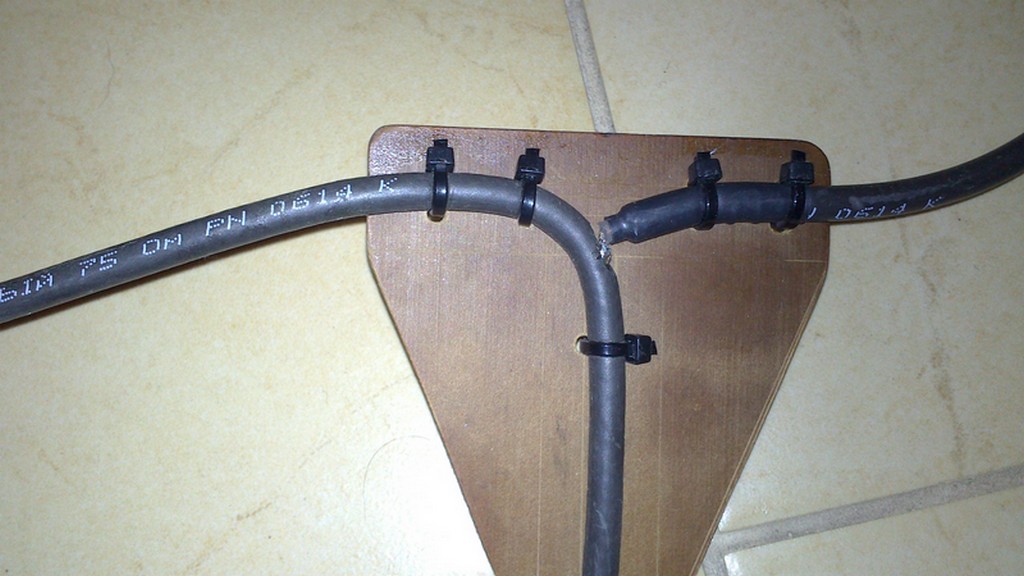

На рисунке конденсатор не нужен, в петле связи из коаксиального кабеля эта емкость входит в волновое сопротивление кабеля и на работу петли связи не влияет, т.е. у Нас нет петли и параллельно ей подключенной емкости. Если Вы измерите емкость между центральным проводником в точке припаивания и оплеткой, прибор покажет емкость всей длины кабеля, а не петли. На фото антенна на 145 МГц сделанная по такому принципу из коаксиального кабеля длиной 2 метра. На фото видно, где резонанс и какой КСВ, что просто петли, что при надетом на петлю ферритовой защелки. Резонанс не меняется. На фото так же прибор и размер петли для сравнения. Вообще КСВ=1, просто в коридоре на ручку повесил, вот и КСВ немного убежал.
Поэтому Ваша антенна представляет из себя неразрезной диполь запитанный трансформатором, только трансформатор без феррита.
петля1.jpg [ 136.53 Кб | Просмотров: 40911 ]
петля2.jpg [ 125.75 Кб | Просмотров: 40911 ]
петля3.jpg [ 137.91 Кб | Просмотров: 40911 ]
петля4.jpg [ 151.92 Кб | Просмотров: 40911 ]
петля5.jpg [ 72.87 Кб | Просмотров: 40911 ]

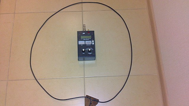

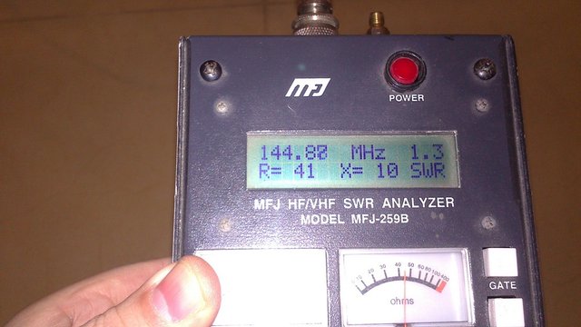

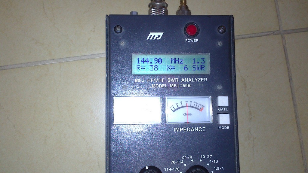

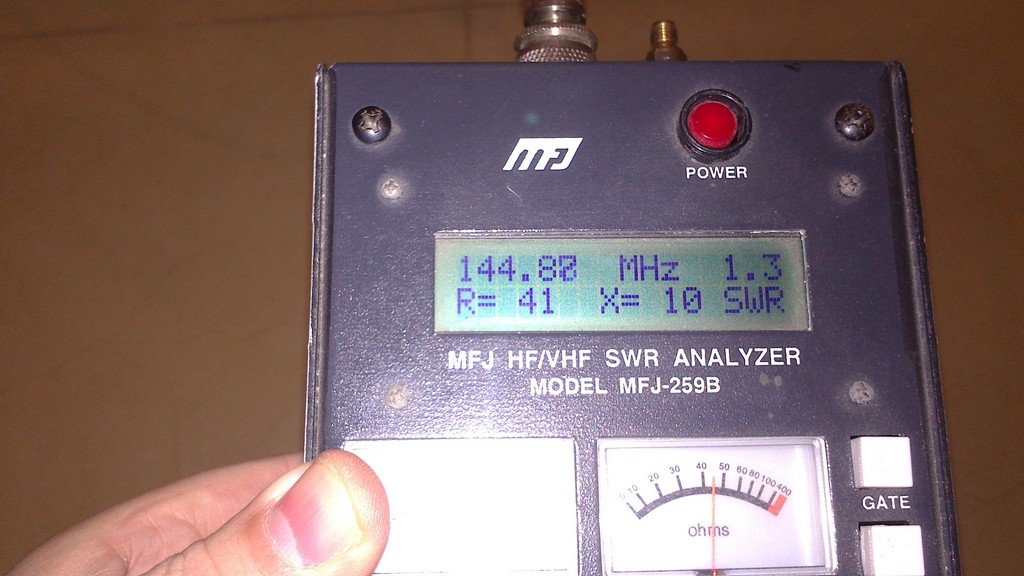

Перемкнутая петля из коаксиального кабеля всё-же имеет свой резонанс (следовательно, собственные L и C кабеля влияют). Проверял работу ГИР-1 и MFJ-269 следующим образом.
Комментарий к файлу: ГИР-1
gir-1.gif [ 5 Кб | Просмотров: 40874 ]

RL1L
Анатолий Анатольевич, спасибо Вам за этот и прошлые комментарии. Только сейчас осознал, что в ШПТ стараются получить не резонанс, а нулевой сдвиг фаз, при трёх элементах параллельно R, L, C. Индуктивность рассеяния L даёт отклонение угла ФИ, емкость C в параллель возвращает угол ФИ обратно. Наглядно объяснено на картинке, что есть активная часть импеданса R, как влияет реактивность. Здесь есть он-лайн калькулятор для расчёта ёмкости для компенсации паразитной индуктивности ШПТ трансформатора на трубках (см. справа, параллельное соединение).
http://tel-spb.ru/impedance/.
