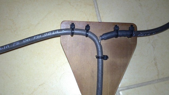

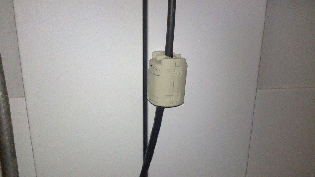

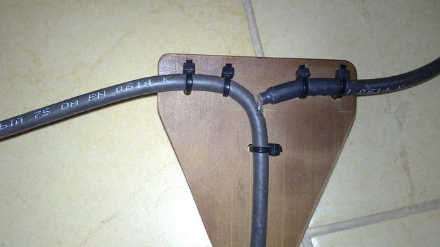

На рисунке конденсатор не нужен, в петле связи из коаксиального кабеля эта емкость входит в волновое сопротивление кабеля и на работу петли связи не влияет, т.е. у Нас нет петли и параллельно ей подключенной емкости. Если Вы измерите емкость между центральным проводником в точке припаивания и оплеткой, прибор покажет емкость всей длины кабеля, а не петли. На фото антенна на 145 МГц сделанная по такому принципу из коаксиального кабеля длиной 2 метра. На фото видно, где резонанс и какой КСВ, что просто петли, что при надетом на петлю ферритовой защелки. Резонанс не меняется. На фото так же прибор и размер петли для сравнения. Вообще КСВ=1, просто в коридоре на ручку повесил, вот и КСВ немного убежал.
Поэтому Ваша антенна представляет из себя неразрезной диполь запитанный трансформатором, только трансформатор без феррита.
петля1.jpg [ 136.53 Кб | Просмотров: 41803 ]
петля2.jpg [ 125.75 Кб | Просмотров: 41803 ]
петля3.jpg [ 137.91 Кб | Просмотров: 41803 ]
петля4.jpg [ 151.92 Кб | Просмотров: 41803 ]
петля5.jpg [ 72.87 Кб | Просмотров: 41803 ]

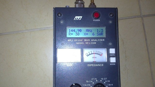

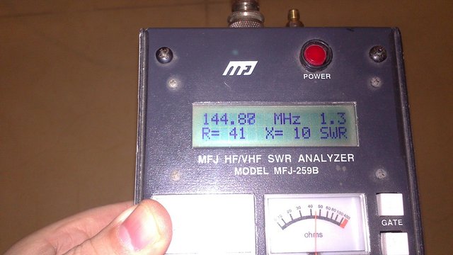

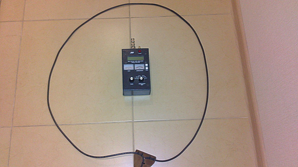

Перемкнутая петля из коаксиального кабеля всё-же имеет свой резонанс (следовательно, собственные L и C кабеля влияют). Проверял работу ГИР-1 и MFJ-269 следующим образом.
Комментарий к файлу: ГИР-1
gir-1.gif [ 5 Кб | Просмотров: 41766 ]
