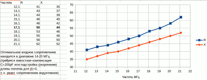

Нагрузил широкополосный трансформатор (ШПТ) точным эквивалентом R=50 Ом (в разъёме BNC) и измерил характеристики. ВЫВОДЫ: выше 21 МГц растут потери (высокое Rвх), по всему диапазону нужна компенсация +X (нужно включить параллельно первичной или вторичной обмотке конденсатор 200 пФ).
Комментарий к файлу: R + jX для ШПТ 1:1 на основе ферритовой трубки от монитора
ШПТ.gif [ 15.47 Кб | Просмотров: 18447 ]

Вывод такой что %субж% годится лишь с оговорками - до 20-30Вт. Для QRP эффективней простой "инвертор" с запирающим дросселем из бухты кабеля или нескольких ферритовых защёлок. А для QRO однозначно применяют что-то другое (фирменный балун с Ebay или наш от "Радиала"). Потому что в "трубке от монитора" используются EMI - подавляющий феррит с большими потерями на ВЧ.

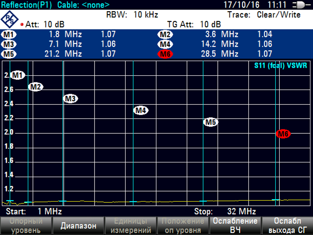

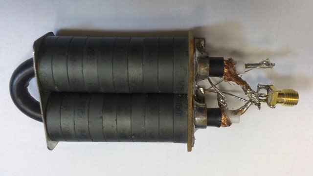

Анатолий Анатольевич, по ссылке под картинкой есть PDF на 4S2F - рис.1 "Комплексная магнитная проницаемость как функция частоты" на 10 МГц - u'=200, на 14 МГц - u'=125, и далее падает. Во-вторых, здесь половина витка. В третьих, всё как Вы сказали - центральная жила к эквиваленту 50 Ом и оплётка к векторному анализатора. Видно, что на НЧ 1.9-7 МГц происходит шунтирование входа антенного анализатора: вторичная обмотка трансформатора даёт 30-40 Ом вместо ожидаемого сопротивления 50 Ом. Возможно, на НЧ более правильно складывать трубки вместе и делать несколько витков, вместо того, чтобы увеличивать число трубок в одну линию.
 Заголовок сообщения: Re: OCF диполь 14 МГц за 15 минут
СообщениеДобавлено: Вс 07 янв 2018 03:04
Думаю, что длины трубок хватает. Скорее всего большая индуктивность рассеяния. Попробуйте на коаксиальный кабель сверху одеть оплетку от другого кабеля. Должно получиться так что бы такой кабель с двойной оплеткой плотно входил в трубки. Внешняя оплетка это одна обмотка, а внутренняя оплетка это другая обмотка. Вот в таком варианте измерите. Когда трансформатор имеет низкое сопротивление, то индуктивность рассеяния сильней влияет на его активное сопротивление. Можно конечно параллельно обмоткам подключить компенсирующие конденсаторы. На фото трансформатор 1:2 на кольцах М1500, где видно, что КСВ=1 во всем КВ диапазоне. У этих колец тоже с ростом частоты уменьшается проницаемость, но на ВЧ много и не надо. Поэтому надо уменьшать индуктивность рассеяния, т.е. применять медные трубки или оплетку, которая очень плотно входит в сердечник. А вообще этот трансформатор работает от 300 кГц до 200 МГц с КСВ=1!
КСВ 1-30 МГц.png [ 242.52 Кб | Просмотров: 18187 ]
123 029.jpg [ 98.67 Кб | Просмотров: 18187 ]
