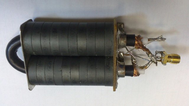

шпт-10.JPG [ 39.31 Кб | Просмотров: 18667 ]

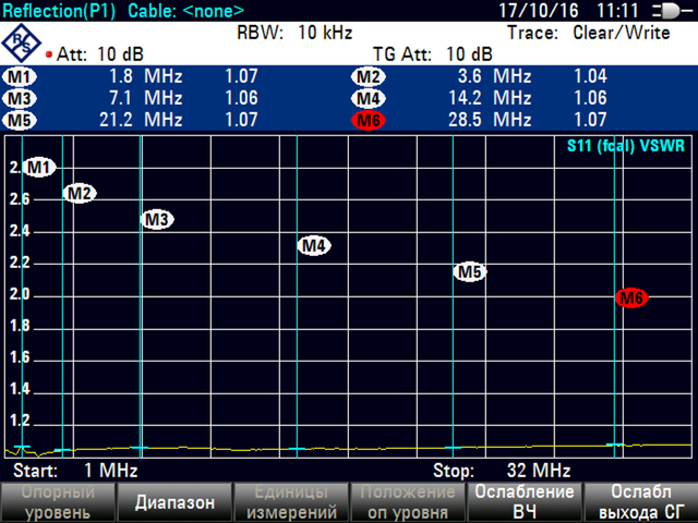

Анатолий Анатольевич, по ссылке под картинкой есть PDF на 4S2F - рис.1 "Комплексная магнитная проницаемость как функция частоты" на 10 МГц - u'=200, на 14 МГц - u'=125, и далее падает. Во-вторых, здесь половина витка. В третьих, всё как Вы сказали - центральная жила к эквиваленту 50 Ом и оплётка к векторному анализатора. Видно, что на НЧ 1.9-7 МГц происходит шунтирование входа антенного анализатора: вторичная обмотка трансформатора даёт 30-40 Ом вместо ожидаемого сопротивления 50 Ом. Возможно, на НЧ более правильно складывать трубки вместе и делать несколько витков, вместо того, чтобы увеличивать число трубок в одну линию.

Думаю, что длины трубок хватает. Скорее всего большая индуктивность рассеяния. Попробуйте на коаксиальный кабель сверху одеть оплетку от другого кабеля. Должно получиться так что бы такой кабель с двойной оплеткой плотно входил в трубки. Внешняя оплетка это одна обмотка, а внутренняя оплетка это другая обмотка. Вот в таком варианте измерите. Когда трансформатор имеет низкое сопротивление, то индуктивность рассеяния сильней влияет на его активное сопротивление. Можно конечно параллельно обмоткам подключить компенсирующие конденсаторы. На фото трансформатор 1:2 на кольцах М1500, где видно, что КСВ=1 во всем КВ диапазоне. У этих колец тоже с ростом частоты уменьшается проницаемость, но на ВЧ много и не надо. Поэтому надо уменьшать индуктивность рассеяния, т.е. применять медные трубки или оплетку, которая очень плотно входит в сердечник. А вообще этот трансформатор работает от 300 кГц до 200 МГц с КСВ=1!
КСВ 1-30 МГц.png [ 242.52 Кб | Просмотров: 18633 ]
123 029.jpg [ 98.67 Кб | Просмотров: 18633 ]
Плотнее не бывает!!! Параметры кабеля - внешний диаметр и параметры трубок в точности совпадают. Зазор менее чем на 0.5мм. Например, после того как срезаю кабель бокорезами, ферритовые трубки не одеваются, приходится расправлять, делать круглым и вытягивать кабель в месте среза... И на кабеле трубки не скользят, а сидят плотно.
Анатолий Анатольевич, не могли бы Вы замерить индуктивность обмотки Вашего ШПТ ? :?
Вот данные моего ШПТ на моей фотографии выше, в сообщении от 22:42:
Вх.сопротивление наружной оплётки, на которую надето 10 ферритовых трубок:
R 81+j216 @ 3.6 MHz (L=9.55uH)
R 225+j351 @ 7,1 MHz
R 545+j426 @ 14,1 MHz
R 1kOhm-j18 @ 28.1 MHz
Вх.сопротивление жилы кабеля, на которого надето 10 ферритовых трубок:
R=83+j216 @ 3.6 MHz (L=9.52uH)
R=225 + j352 @ 7.1 MHz
R=551 + j423 @ 14.1 MHz
R=1.1kOhm+j25 @ 28.1 MHz
Емкость между жилой и оплёткой в ШПТ, С=23pF.
