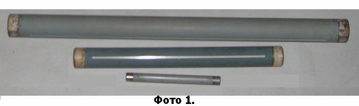

А что там внутри за резистор? Я в свое время делал похожую нагрузку, только резистор внутри был С2-10, двухваттный на 49.9 Ом и отношение его диаметра к внутреннему диаметру экрана выбирал таким, что бы волновое сопротивление было около 50 Ом.

не помню марку резистора, нашел фото похожего. при возможности уточню

Резисторы эти слабоваты в месте металлизации на кончиках - посеребренное напыление на керамику. наверно лучше кончики обкрутить медной проволокой ~0.2 мм или использовать хомутики.

Мой первый эквивалент на длинном резисторе. Надежд он не оправдал. Цилиндрический корпус в следующей версии делал коническим.

Не, на длинном резисторе УКВ не прокатит, большая индуктивность, только на КВ. Надо из набора маленьких резисторов, например 10 колец по 5 Ом, каждое кольцо в свою очередь состоит из параллельно соединенных резисторов, ну например 100 Ом 20 штук и кольца от начала к концу уменьшаются в диаметре, а корпус прямой или наоборот, кольца все одного диаметра, а корпус на конус, только так можно, где-то до 2 ГГц догнать мощную нагрузку.
