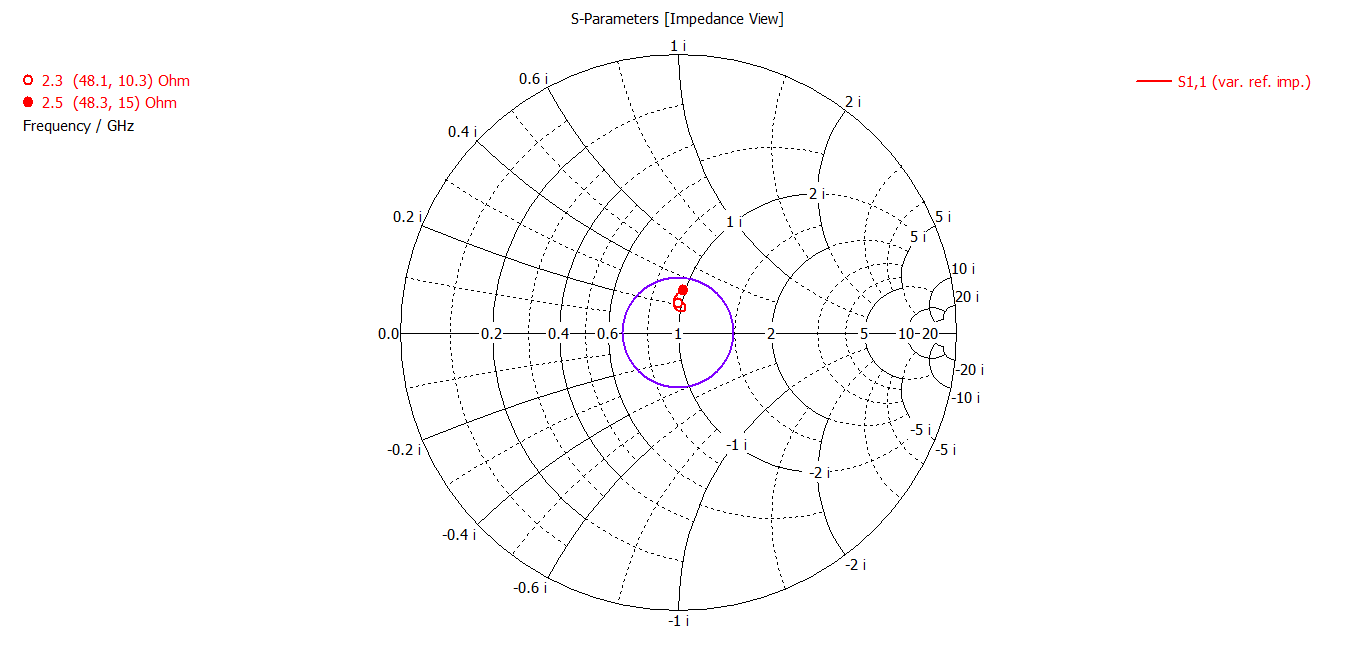

да, интересно. емкость про которую Вы говорите я тоже увидел в третьем варианте с правильным треугольником, её пока что не победил. сделал предварительный расчет четвертого варианта с трансформатором экспоненциально увеличивающим свою ширину и закрученным по радиусу спирали и находящимся в плоскости параллельной основанию. превью показало что согласовать так можно и не плохо.
замечено что:
1. если увеличивать ширину согласователя у разъема свыше критической, то начинает падать усиление
2. если начало спирали расположить выше от основания, то начинает немного падать усиление (транс своими габаритами съедает дби).

Сообщений: 457
Откуда: KO69AK
S11
helix_12v_exp_32_s11.png [ 33.25 Кб | Просмотров: 7438 ]
