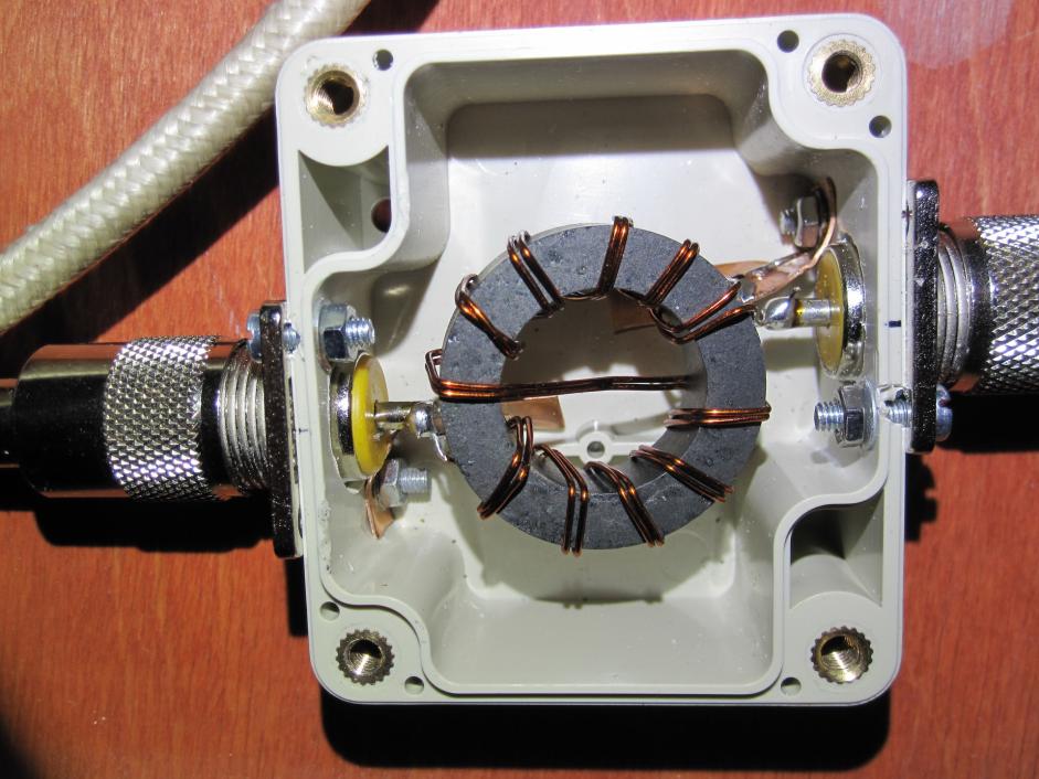

СообщениеДобавлено: Вт 26 ноя 2019 15:02
Сообщений: 464
Откуда: KO69AK
Сделал тоже дроссель для КВ антенн на кольце 1500 НМ. По параметрам наверно не очень получилось
IMG_3325.JPG [ 93.08 Кб | Просмотров: 12216 ]
S11_VSWR_кольцо 1500 НМ.jpg [ 58.17 Кб | Просмотров: 12216 ]
S11_Smith_кольцо 1500 НМ.jpg [ 70.35 Кб | Просмотров: 12216 ]
СообщениеДобавлено: Вт 26 ноя 2019 16:38
Сообщений: 1021
А по моему очень даже не плохо. За 1,5 не вышло а на низах вообще красота.
СообщениеДобавлено: Вт 26 ноя 2019 20:20
Сообщений: 464
Откуда: KO69AK
Интересно, что применить для симметрирования диполя с кабелем 50 ом на будущий диапазон 6м ?
СообщениеДобавлено: Вт 26 ноя 2019 21:25
Немного покритикую. Первым делам нужно развальцевать коаксиальный разъем, на фото слева видно, что желтый изолятор немного вылез. У меня тоже есть такие разъемы и намучился пока случайно не обнаружил, что при вставлении штекера в гнездо разъема, последнее выдавливается и ухудшается контакт. Устраняется просто, тупой отверткой или зубилом с обратной стороны крест на крест сделать фаски, получаться вмятины, которые и будут держать изолятор.
Следующее: линия имеет перехлест, конечно это мелочи, но все же, лишние неравномерности. Если провод имеет диаметр менее 1 мм, то лучше его легонько скрутить. Но лучше всего сделать просто коаксиальным кабелем, у него нормированное сопротивление и не меняется при намотке на кольцо, а двухпроводную 50 Омную линию нужно еще сделать.
На 50 МГц можно для симметрирования, просто коаксиальный кабель катушкой намотать.

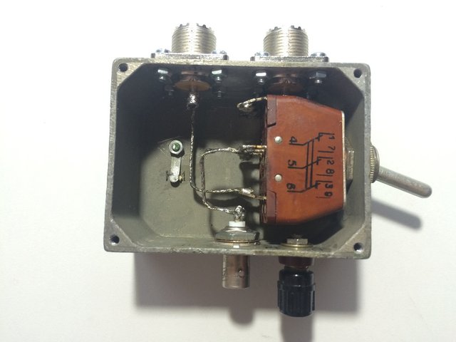

СообщениеДобавлено: Вт 26 ноя 2019 21:34
Вот на фото такие же разъемы и если присмотреться, то сверху на юбке видны вмятины.

СообщениеДобавлено: Вт 26 ноя 2019 21:48
Сообщений: 464
Откуда: KO69AK
Спасибо Анатолий Анатольевич. Не обратил внимание даже что изолятор немного торчит. Разъемы плохие какие-то продаются теперь.
После намотки проволоки на кольцо немного настроил по прибору - перемещением обмотки и её растяжением относительно другой насколько позволила конструкция. Это оказалось сказывается на результат. Первый раз намотал неудачно, КСВ в районе 27 Мгц был около 2. Намотка проволокой 0.8 мм.

СообщениеДобавлено: Вт 26 ноя 2019 21:49
Сообщений: 464
Откуда: KO69AK
Похоже переключатель антенный с заземлятелем
СообщениеДобавлено: Вт 26 ноя 2019 22:08
Если провод 0.8 мм, то его нужно немного скрутить, где-то пол скрутки на сантиметр. Кольцо подойдет. Сейчас, практически все буржуйские антенны содержат дроссели из ферритовых колец и коаксиального кабеля.
Антенный переключатель без заземления. Описание в разделе "наши самоделки".
СообщениеДобавлено: Вт 26 ноя 2019 22:12
Сообщений: 464
Откуда: KO69AK
На черную клему подумал :roll:
