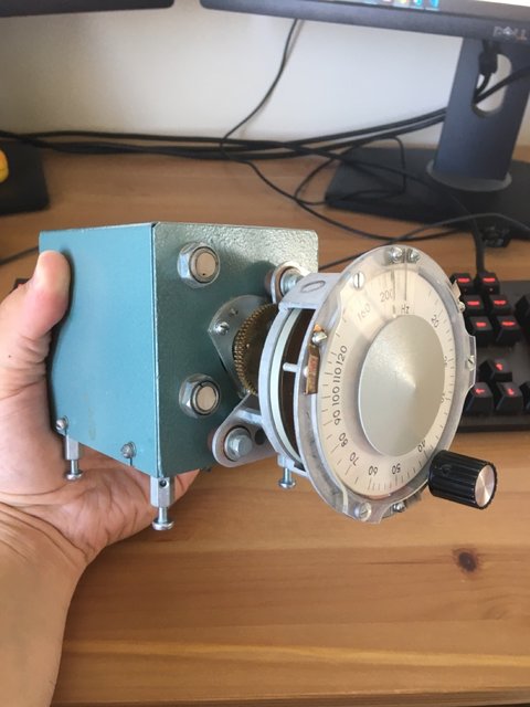

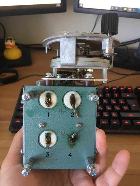

Есть у меня КПЕ, попробую, как Вы, скинуть 42 метровый провод из форточки :)
Как на Ваш взгляд, такого корпуса достаточно будет, для наличия нужной ёмкостной связи?

...Как на Ваш взгляд, такого корпуса достаточно будет, для наличия нужной ёмкостной связи?
Расстройка полотна компенсируется перестройкой контура путем поворта ручки КПЕ.
Ни в каком дополнительном тюнере, с этой антенной, необходимости нет совсем.
О КСВ есть смысл говорить, если от катушки связи до трансивера линия имеет длину соизмеримую с размерами полотна, чего у меня не бывает. По этому речь о согласовании с импедансом трансивера. Оно достигается подбором числа витков катушки связи и/или смещением точки питания ( добавлением или изменением длины противовеса) со всеми вытекающими из этого последствиями.
Не хватит корпуса, добавьте кусочек провода сантиметров 20-30.
