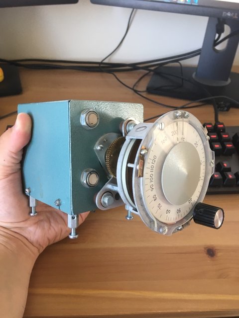

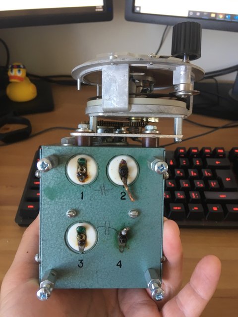

Ну, теория (а также статья Ванеева, где он пишет о расстройке контура) подсказывает, что в случае, если длина полотна не равна в точности половине длинны волны передатчика, то такой провод будет являться контуром, настроенным на другую резонансную частоту. Такой контур будет вносить расстройку в основной конутур - в согласующий. А это приведёт к тому, что в цепи с катушкой связи возникнет реактивное сопротивление и вырастет КСВ. Другое дело, что этот КСВ может быть устранён тюнером в разумных пределах...
Но в целом, мне кажется, работать с такой расстройкой, вполне можно, наверное.
Есть у меня КПЕ, попробую, как Вы, скинуть 42 метровый провод из форточки :)
Как на Ваш взгляд, такого корпуса достаточно будет, для наличия нужной ёмкостной связи?

СообщениеДобавлено: Вт 08 сен 2020 11:11
...Как на Ваш взгляд, такого корпуса достаточно будет, для наличия нужной ёмкостной связи?
Расстройка полотна компенсируется перестройкой контура путем поворта ручки КПЕ.
Ни в каком дополнительном тюнере, с этой антенной, необходимости нет совсем.
О КСВ есть смысл говорить, если от катушки связи до трансивера линия имеет длину соизмеримую с размерами полотна, чего у меня не бывает. По этому речь о согласовании с импедансом трансивера. Оно достигается подбором числа витков катушки связи и/или смещением точки питания ( добавлением или изменением длины противовеса) со всеми вытекающими из этого последствиями.
Не хватит корпуса, добавьте кусочек провода сантиметров 20-30.
