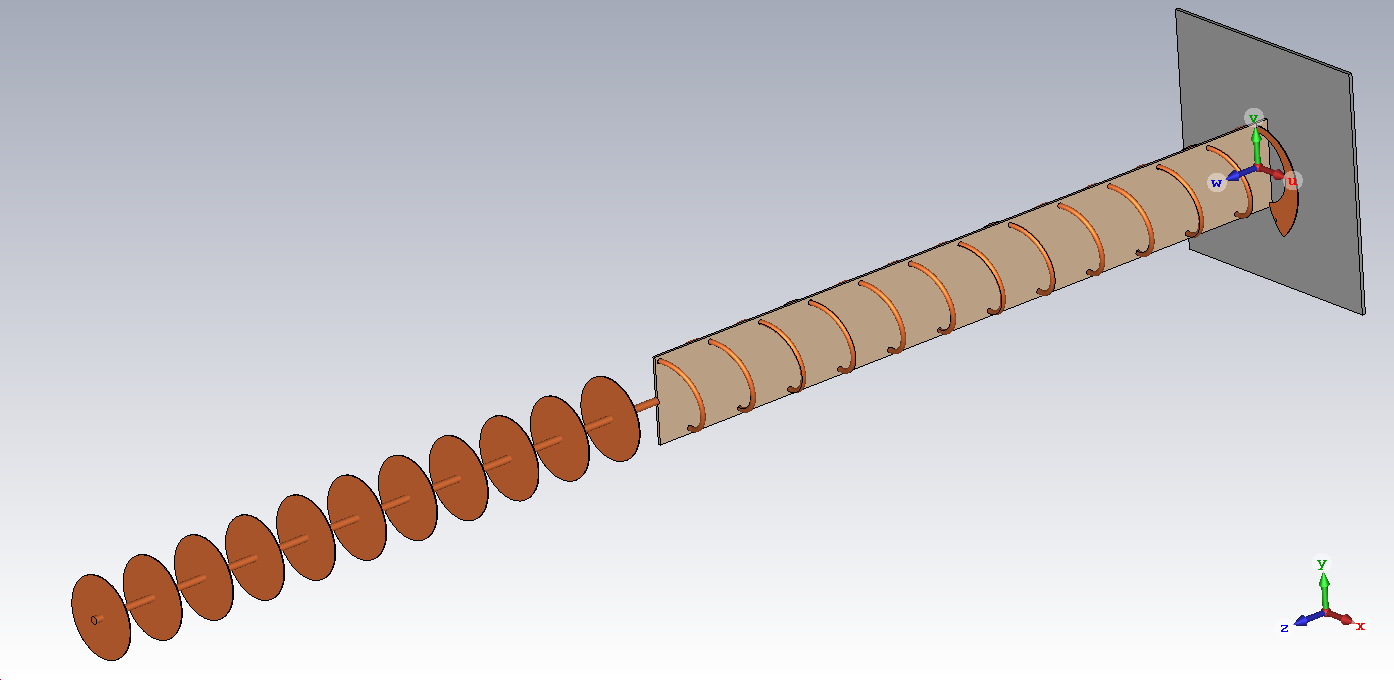

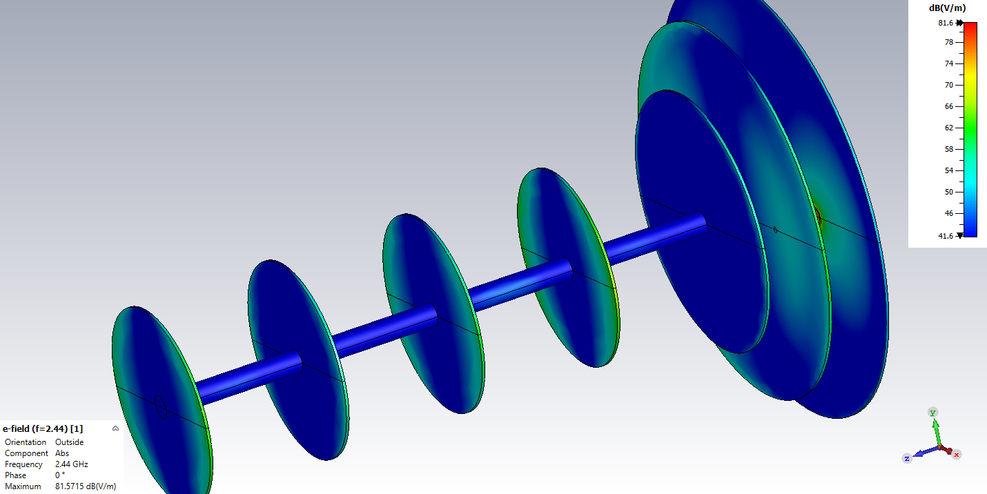

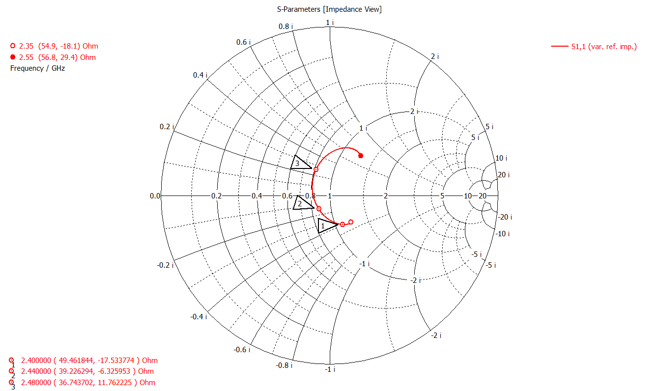

Антенна из металлических дисков на разьбовом стержне - траверсе.

СообщениеДобавлено: Вс 29 дек 2019 14:21
Сообщений: 465
Откуда: KO69AK
Размеры пришлось немного оптимизировать.
Расстояние рефлектор - излучатель - 7 мм,
излучатель - 1 директор - 6 мм,
между последующими директорами - 25 мм.
порт сдвинут от оси антенны на 15.5 мм для 50 ом исполнения
материал - 0.5 мм толщиной
траверса - 4 мм диаметром
пушка1_размеры_оптимизация.png [ 79.49 Кб | Просмотров: 15589 ]

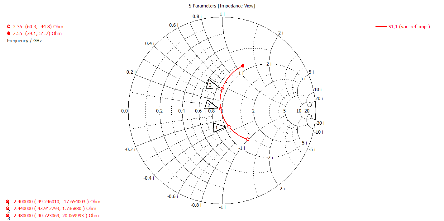

Оригинальная антенна в районе начальных директоров не понятно как сделала. На антенне с обзора 20 элементов.
20эл.png [ 60.04 Кб | Просмотров: 15442 ]
СообщениеДобавлено: Ср 01 янв 2020 18:19
Сообщений: 465
Откуда: KO69AK
ее параметры.
20эл_S11.png [ 46.52 Кб | Просмотров: 15442 ]
20эл_FAR.png [ 155.63 Кб | Просмотров: 15442 ]
