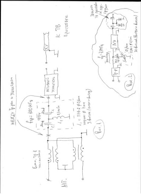

Надо нам радиолюбителям особенно тем, кто занимается УКВ усвоить, что использование различных мшу и примитивных антенн для приёма цифрового телевидения приведёт к проблемам, как самим так и соседям. В моём районе дачи трансляция 1 пакета 470 МГц, близка к 432 МГц плюс 3 гармоника 144 МГц. Я работаю на 144 МГц EME QRO. Проблему решал на выходе QRO режекторный фильтр гармоник на большую мощность. На приём цифрового телевидения антенны только многоэлементные с большим усилением, благо стоят они не дорого. Обязательно без МШУ. И подключать обязательно хорошим коаксиальным кабелем, что бы было минимум потерь в приёме сигнала. Не которым соседям по дачи приходилось также ставить перед телевизором режекторный фильтр на 144 и 432 МГц. Только после этих действий проблема была решена.

UB1CBK писал(а):
Антенна активная, питание на антенну включается в приставке. А по подробнее о фильтрах, что за зверь такой, как изготовить, где купить , как установить?
Из рисунка все понятно.
Фильтр устанавливается между согласующесимметрирующим трансформатором и входом усилителя рис.1, если нет трансформатора, то просто на входе, его сопротивление 75 Ом. На рис.2 применение режекторного контура, а так же защитных диодов(необязательно). Если есть возможность, то надо уменьшить усиление ТВ усилителя до минимально необходимого. Такой ФВЧ можно установить и на выходе усилителя, хуже не будет, но только до дросселя питания, т.е. сразу после усилителя.
АУ2.jpg [ 71.31 Кб | Просмотров: 13479 ]

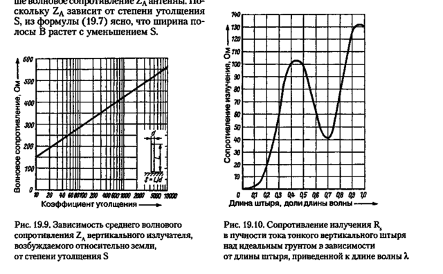

Почему не получится 40-ка? Все получится. Вы измерили сам штырь и противовесы, а как Мы уже разобрались, то штырь вместе с ЕН имеют длину 5/8, вот прибор Вам и показал 82 Ома и реактивка -201 Ом, ну потому, что 5/8 это не резонансная длина. Вот на картинке из Ротхаммеля, правый график зависимость сопротивления от длины штыря, где видно, что 5/8 (0.64 лямды) имеет сопротивление около 50 Ом, но это во-первых над идеальной землей, во-вторых выше я уже писал, что противовесы добавляют своего сопротивления, вот 82 Ома и получили. Про реактивность: она со знаком "минус" значит штырь короткий. Поэтому можно или удлинить ЕН или изменить угол между ЕН и штырем, или удлинить противовесы. Последнее предпочтительней, тогда настройки на других диапазонах не "убегут". Теперь смотрим еще раз на график и видим, что кривая сопротивления от 0.64 лямды (50 Ом) уменьшается, проходит минимум на 0.7 лямда и опять становится 50 Ом при 0.75 лямда, вот тут самое и интересное, про что Мы выше уже и говорили. Теперь нужно катушкой догнать резонансную длину штыря до 0.75 лямда. Реактивность можно будет убрать длиной противовесов, но про это позже. Если Вы еще на даче, то попробуйте нижний конец катушки отключить от противовесов (от земли) и перебирая витки, начиная с низу катушки, искать резонанс, ну или входное сопротивление с минимальной реактивностью. Если получится 10,20 или 40 ом активного сопротивления это нормально, потому что потом когда Вы соедините нижний конец катушки, с помощбю отвода найдете сопротивление 50 Ом. Теперь про противовесы: изменяя их длину Вы сможете компенсировать реактивное сопротивление, ну и активное тоже.

С увеличением длины противовесов их резонанс уйдёт вниз от рабочей частоты. Так в результате, как будет работать антенна. В этой антенне противовесы резонансные.
СообщениеДобавлено: Сб 25 янв 2020 23:13
Противовесы делают резонансными для того, что бы они не вносили реактивность во входное сопротивление антенны, т.е. если штырь настроен в резонанс и имеет чисто активное сопротивление. А если у штыря есть реактивность во входном сопротивлении, то ее можно компенсировать, добавив реактивность с противоположным знаком, т.е. или установив на входе штыря катушку или емкость, зависит от знака реактивности, тогда противовесы должны быть резонансные, а можно ни чего не устанавливать, а длиной противовесов компенсировать реактивность во входном сопротивлении. Так как Мы запитываем антенну последовательно, то имеем две части антенны: одна часть антенны это сам штырь с ЕН и его сопротивление 72-J201 Ом и противовесы, ну пускай настроенные в резонанс и с нулевой реактивностью и активным сопротивлением, для примера 10 Ом, то общее входное сопротивление антенны будет 82-J201 Ом. Если Мы удлиним противовесы, то их сопротивление изменится и станет, например 15+J201 Ом и теперь общее входное сопротивление антенны станет 87-J0 Ом, т.е. чисто активным, что эквивалентно настройки всей антенны в резонанс.

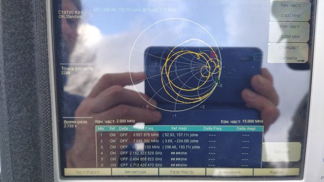

Замерил прямо на разъёме, разница есть но не большая.
Антенный анализатор Anritsu показал.
3518 42 143
3613 50 178
6981 8,30 -212
7070 8,22 -194
10113 332 204
10160 343,5 197
АА-330
3500 58 +j148
3600 69 +j182
7000 72 -j191
7100 64 -j181
10100 309 +j155
10150 310 +j156
Почему такая разница на приборах не понятна и каким показаниям верить.
СообщениеДобавлено: Вс 26 янв 2020 15:48
Это сам излучатель или через согласующее устройство, т.е. через катушку?
