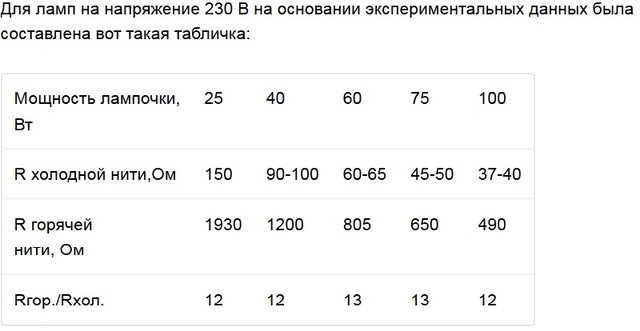

Ну, тогда берите блок питания ампер на 25, на ант. разъём вешайте лампу накаливания ватт 60, ставте в меню Power 100%, Mode > RTTY, жмите тангенту - показометр должен свалится до 25-30 вт, лампа где то в пол накала - значит, усилитель работает, да и неубиваемый он в 817-ом :)

Сейчас парню насоветуете лампочку,100 Ватт без тюнера, и сгорит у него выходной каскад. И не случится нового радиолюбителя)))))

Так что плохого в совете с лампочкой ? Сопротивление нити накала почти к 50 Омам приближается. Идеальный эквивалент нагрузки.

Сопротивление горячей вольфрамовой нити или таки холодной?

Для проверки и грубой настройки лампового выходного каскада трансивера в использовании лампочки ничего плохого нет, сам когда-то так UW3DI настраивал. А с импортными трансиверами с транзисторным выходом, которые критичны к использованию с волновым сопротивлением отличным от 50 Ом, такой метод считаю очень рискованным.

Леонид Борисович, спорить с Вами не буду, рад за Ваш неубиваемый Icom. Трансивера у меня такого не было. Я не утверждаю, что это невозможно, просто моё мнение что нагружать транзисторный выходной каскад на несогласованную нагрузку чревато пробоем выходных транзисторов 2SC2904 на плате PA UNIT, так как сопротивление нити накаливания лампы зависит её температуры.

В прошлом веке, мы с одним коллегой такой метод использовали: МЛТ-2 резисторы 200 ом 4 штуки в параллель. Получается 50 ом 8 ватт. Ну а чтобы они 100 ватт выдержали и не растрескались, опускаются в банку с дистиллированной водой или в масло.И передатчик настроить и чай заварить можно. Можно 300 ом 6 штук или 1 кОм 20 штук, что есть. Да, лампу накаливания я бы включал только на выход ламповому выходному каскаду.
