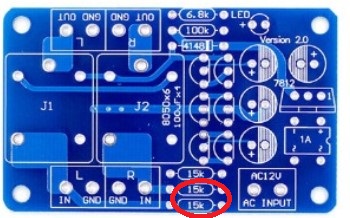

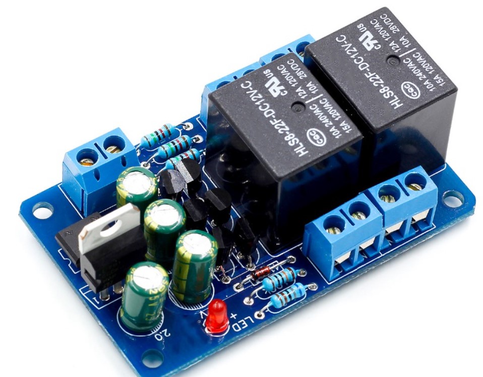

Доброго времени суток!
Подскажите, пожалуйста, чайнику, есть возможность отключить защиту постоянного тока (контроль напряжения около 1 В. оставив при этом задержу то есть срабатывание реле (около 3 секунд) три подаче тока 12 в.
3.jpg [ 139.14 Кб | Просмотров: 16218 ]
1.jpg [ 34.73 Кб | Просмотров: 16218 ]
2.jpg [ 104.48 Кб | Просмотров: 16218 ]

проблема решена отключением резисторов 15к на каждый канал.
всем большое спасибо!
