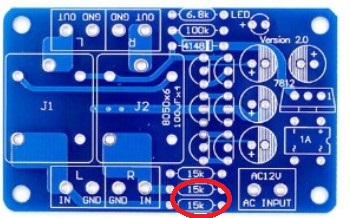

Доброго времени суток!
Подскажите, пожалуйста, чайнику, есть возможность отключить защиту постоянного тока (контроль напряжения около 1 В. оставив при этом задержу то есть срабатывание реле (около 3 секунд) три подаче тока 12 в.

проблема решена отключением резисторов 15к на каждый канал.
всем большое спасибо!
