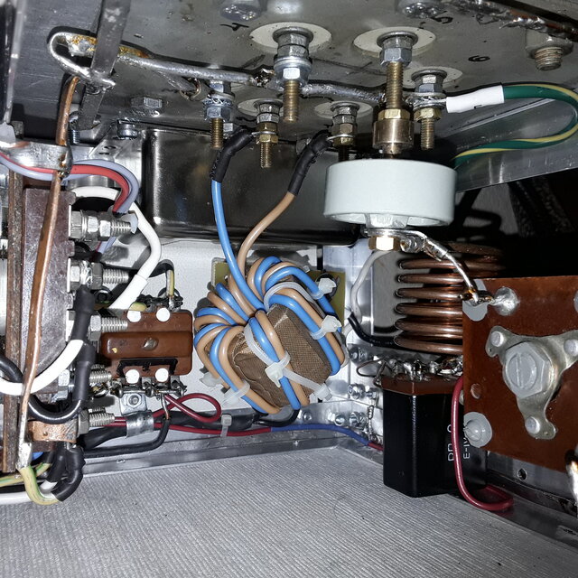

Без феррита ни как. Те размеры дросселей, которые Вы указали, будут иметь собственный резонанс на 30 МГц (ну около) и как это все скажется на работе УМ неизвестно. А какие у Вас есть ферритовые изделия? Если ни чего подходящего нет, то могу подарить ферритовую антенну.

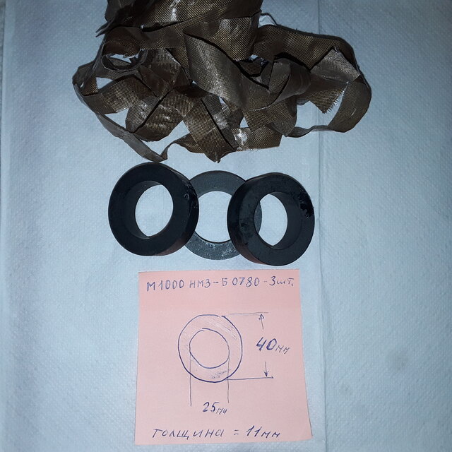

Нашёл в своих запасах. Как Ваше мнение..достаточность? С уважением Владимир

 Заголовок сообщения: Re: РА на ГУ 81м. 28 мГц. Помощь.
СообщениеДобавлено: Пт 27 авг 2021 09:07
Сообщений: 1169
Да, на них и намотайте.

Добрый день. Лампа ГУ 81 М. Ещё раз прощение за дотошность .... вычистить складываемые поверхности трёх ферритовых колец, обмотать термоизоляцией, мотать двумя изолированными проводами СВИТЫМИ между собой до полного заполнения, равномерно распределяя по кольцам, максимально плотно прижимая к ферритам? Всё правильно? С уважением Владимир

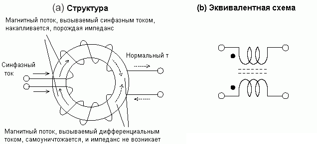

Свивать между собой не надо. Просто наматываете двумя вместе проводами или можно на разных половинках кольца отдельным проводом, но только намотка в разные стороны, как на рис. и с небольшим шагом, для уменьшения межвитковой емкости. У Вас же всего один диапазон 28 МГц, поэтому большая индуктивность не нужна, т.е. много витков.

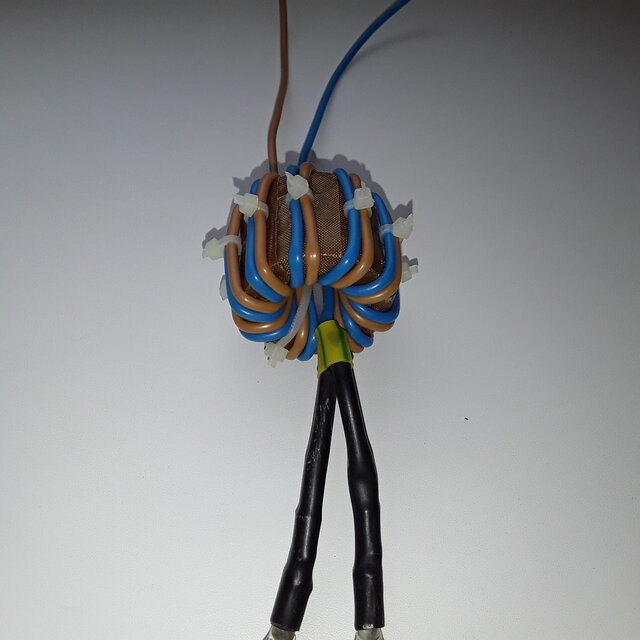

Так правильно? И железный фильтр убрать вообще? Или его (железный) перевернуть обратно, как он хоть что то, но делает и последовательно поставить новый дроссель? Спасибо за понимание. С уважением Владимир.
СообщениеДобавлено: Пт 27 авг 2021 20:53
Сообщений: 54

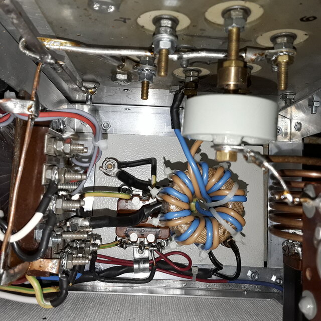

Провёл эксперимент.
1 вернул железный фильтр в исходное положение
2 к его выводам подключил новый дроссель
ИТОГ. РА снова начал строиться по входу и выходу, реагирует маленьким провалом напряжения при изменении входного КСВ. С2 входного вонтура вышла в 0 (ноль), С1 возросла до 100 пик. КСВ ...2.5 (но возможно и лучше с увеличением С1). Мощность осталась пределах, как и была 70% от входной, но она есть и строится выходным контуром.
Следующий эксперимент....без железного фильтра. С уважением Владимир.

Добрый день. Провёл следующий эксперимент.
Убрал в цепи накала железный фильтр, подключил только вновь изготовленный дроссель.
Результат: Изменений (как было с железным филтром, как было с железным вкупе с дросселем), не произошло.
На выходе примерно 70% от входной мощности. Контуры входной и выходной строятся, просадку высокого видно (при настройке). Можно предположить, что железный фильтр (в первом подключении) очень хорошо справлялся со своими обязанностями, ибо входной контур при нём одном строился красиво как в учебниках. С уважением Владимир.
СообщениеДобавлено: Вс 29 авг 2021 21:19
Сообщений: 1169
Владимир, а у Вас центральный вывод накального трансформатора заземлен? На фото плохо видно, но складывается такое впечатление, что нет пути для постоянного тока. Мультиметром прозвоните катод, должен звониться на землю(корпус), ну и центральный вывод накального трансформатора должен быть на корпусе. Катод по постоянке должен быть на корпусе.
