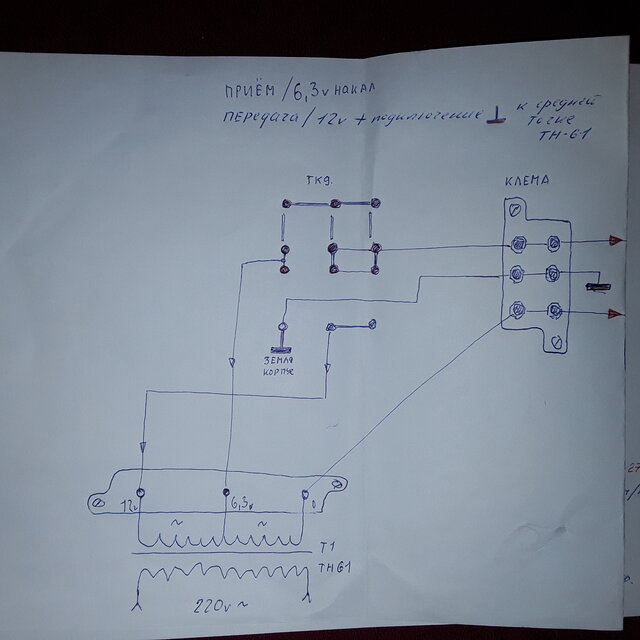

Вот схемы. РА (усилитель) и схема эконом режима 6 вольт (накала) приём, с переходом на 12 вольт передача и подключением земли на среднюю ножку накальника ТН 61. С уважением Владимир

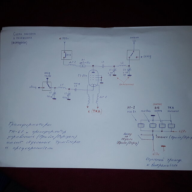

Вот схема РА.

На схеме перед В1В, с дросселя на корпус желателен конденсатор. Может в схеме он есть, просто не нарисовали, если нет, то надо установить, потому что без него ВЧ ток идет через резистор-дроссель-БП и куда там дольше, а должен через разделительный конденсатор, через П-контур и в антенну. Ток анода (ток покоя), можно измерять и не устанавливая амперметр на УМ. У Вас отдельный анодный БП, вот между ним и УМ, по временной схеме можно что-то подключить и посмотреть ток анода и ток покоя. Если бы тот резистор на 10 Ом стоял с другой стороны дросселя, то можно было на нем измерять падение напряжения, ну и по Закону Ома вычислять ток, а так на нем присутствует и ВЧ и постоянное напряжение.

резистор 10 Ом не может иметь паразитных резонансов?

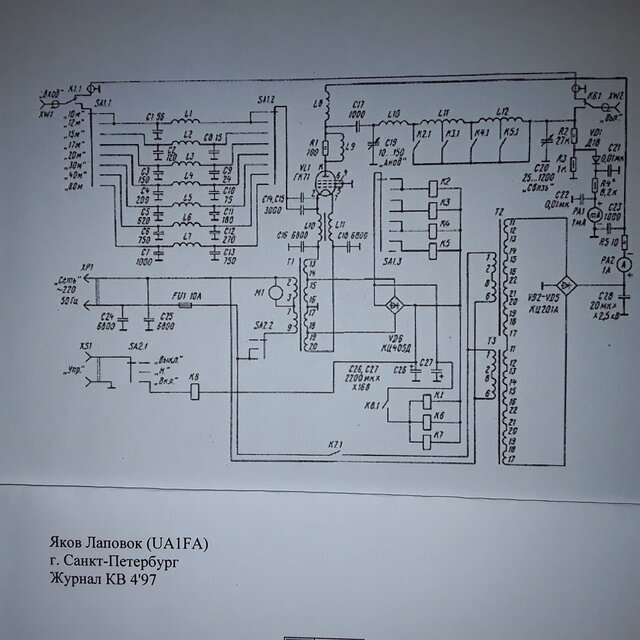

Сообщений: 54
Вот по этой схеме я сбирал РА четыре раза. Схема на ГК 71 по схеме Якова Семёновича. Все работали на 28 мгц. Точно по ней и эта сборка РА, только на ГУ 81 М. БП высокого по этой схеме, он работал во всех вариантах. А вот, что сейчас происходит не понимаю. Я взялся думал дорос да ГУ 81М, а вот оказывается нет.

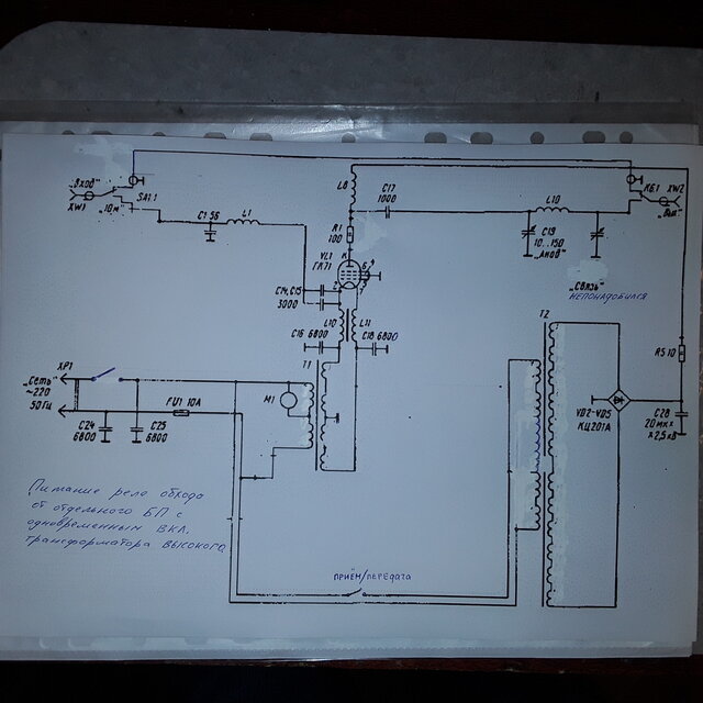

На схеме УМ на лампе ГК-71, есть ряд неточностей, а именно: сигнал в катод, как правило подается симметрично, т.е. на одну и на другую ножку катода, а на схеме на одну (конденсаторы просто включены в параллель), отсутствует конденсатор, с верхнего вывода дросселя L6 на корпус, так же нет катушки, которая шунтирует резистор R1(100 Ом), при таком включении он просто перегорит.
Лампы прямого накала имеют очень быструю готовность, вот про ГК-71 не скажу, а вот ГУ-81(М), время готовности 1-2 сек., может 3 сек., но очень быстро, эту лампу греть не нужно, поэтому возможен вариант с отключением питания на трансформаторе, но как правило уменьшают напряжение накала в два раза (на приеме) и тогда время нагрева накала (готовности лампы) составляет доли сек. при переводе на передачу и подаче полного напряжения накала.
 Заголовок сообщения: Re: РА на ГУ 81м. 28 мГц. Помощь.
СообщениеДобавлено: Вт 31 авг 2021 22:12
Сообщений: 31
Полностью согласен с Анатолием. Катушка, которая шунтирует резистор R1(100 Ом) зачем-то затёрта на схеме (видно при увеличении), да и ёмкости С14,С15 явно не с глубоким смыслом стоят в параллель, а что-бы подавать входной сигнал симметрично на 2,7 ножку катода лампы.

СообщениеДобавлено: Вт 31 авг 2021 22:53
Сообщений: 54
Извинте просто торопился закрашивать то, что я не использовал. Естественно резистора 100 Ом в аноде нет. Нет и не ставил потому, что читал в дискуссиях на форумах....он не нужен на ВЧ частотах. Учусь на том, что читаю, но на форумах все друг друга понимают ибо имеют знания. У меня их нет, но есть богатая практика конструирования РА которая позволяет понимать, что такое сумма ёмкости анода и монтажа и.т.д. Вот вы пишете и спрашиваеете...какой ток анода, но амперметра у меня в цепи РА нет. Почему? А неужели цифровой вольтметр на высоковольтном БП и в добавок стрелочный не подскажет мне провал анодного напряжения. Неужели просадка 1-2 вольта от 220 вольт зная реальный ток вторички своего трансформатора (родного как дитя) не будет понятно, как он и лампа себя чувствуют?
Не имея знаний мне приходится думать логически. И вот пример. При первой настройке РА у меня стоял другой входной блок КПЕ и контура, где ёмкости кпе были значительно выше и соответственно значительно более размеры и количество пластин (и более длинные соединения). Всё строится, но мощности нет. При этом на выходе показывает мощность равную входной. Ладно думаю хорошо....качественно изменяю конструктив входного блока разум подсказывает, может большое рассеивание входного сигнала на входе? Делаю кратчайший путь входному сигналу везде, кпе керамику ставлю орентируясь на визуальную величину ёмкости. Что в итоге? Включаю настраиваюсь и получаю на выходе 50-70% от входного сигнала. Какой делаю вывод....значит всё хорошо, значит это анод моей лампы, её наболдажник, плюс моя пластина идущая к проходному конденсатору (который 12 см диаметром и 70 квар) насамом деле принимают рассеенный сигнал входа и выходным контуром настраиваются. Так вродебы получается логично в моей голове. Тогда вопрос....а где действие лампы? Может нет никакого анода, может он внутри лампы оторван? И ответ сам себе говорю...есть у анода в лампе контакт....ведь ты видишь просадку на БП. Как то так.
СообщениеДобавлено: Вт 31 авг 2021 23:05
Сообщений: 54
Вот схема которую я для себя упростил полностью и она у меня на 28 мГц работала в четырёх конструкциях. Я писал, что собираю и снова разбираю полностью РА чтобы сделать лучше, мне это интересно. Там я маркером быстро замазывал то, что не использовал. Ну не успел 100 Ом замазать, бог с ней с этой схемой, она работает отлично спасибо Якову Семёновичу. Ну почему ГУ 81 так не может не пойму.
