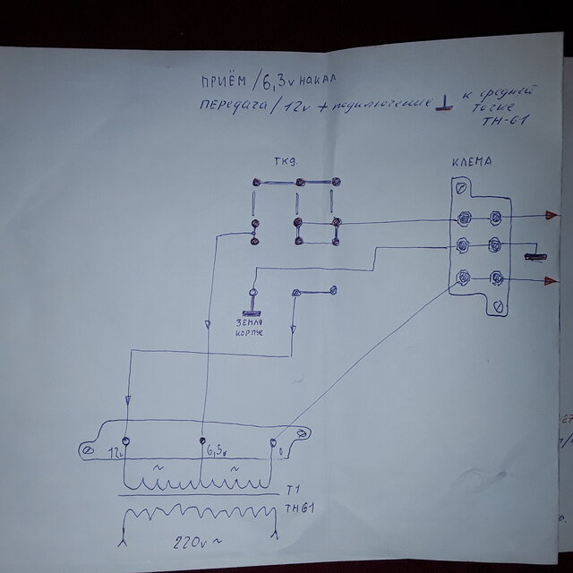

Вот схемы. РА (усилитель) и схема эконом режима 6 вольт (накала) приём, с переходом на 12 вольт передача и подключением земли на среднюю ножку накальника ТН 61. С уважением Владимир

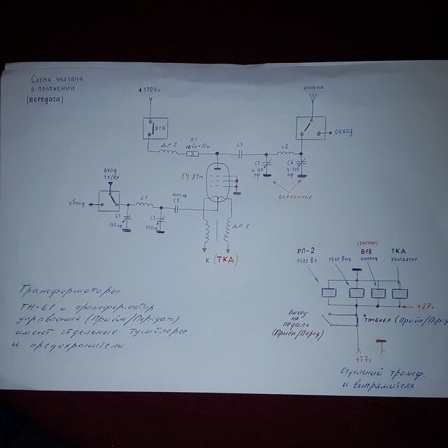

Вот схема РА.

На схеме перед В1В, с дросселя на корпус желателен конденсатор. Может в схеме он есть, просто не нарисовали, если нет, то надо установить, потому что без него ВЧ ток идет через резистор-дроссель-БП и куда там дольше, а должен через разделительный конденсатор, через П-контур и в антенну. Ток анода (ток покоя), можно измерять и не устанавливая амперметр на УМ. У Вас отдельный анодный БП, вот между ним и УМ, по временной схеме можно что-то подключить и посмотреть ток анода и ток покоя. Если бы тот резистор на 10 Ом стоял с другой стороны дросселя, то можно было на нем измерять падение напряжения, ну и по Закону Ома вычислять ток, а так на нем присутствует и ВЧ и постоянное напряжение.

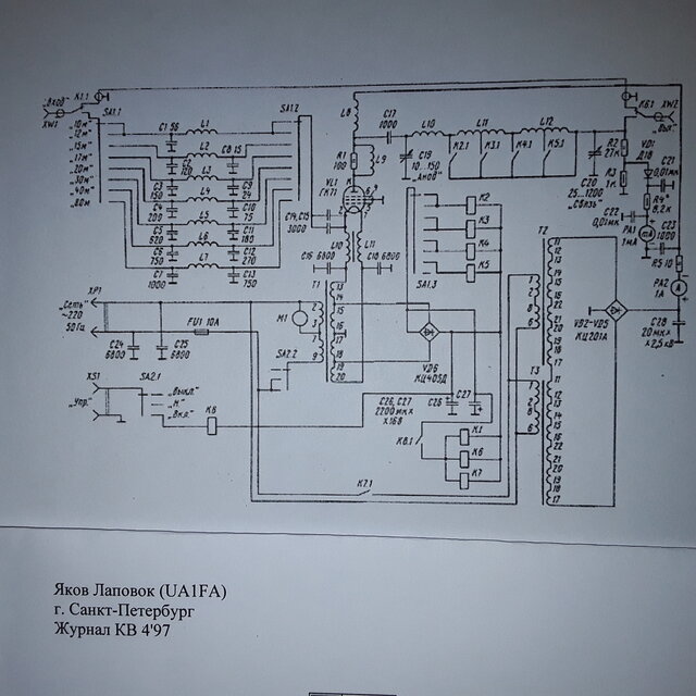

Вот по этой схеме я сбирал РА четыре раза. Схема на ГК 71 по схеме Якова Семёновича. Все работали на 28 мгц. Точно по ней и эта сборка РА, только на ГУ 81 М. БП высокого по этой схеме, он работал во всех вариантах. А вот, что сейчас происходит не понимаю. Я взялся думал дорос да ГУ 81М, а вот оказывается нет.

Интересно, что в схеме на ГК 71 автор использует (на передачу) подачу высокого напряжения непосредственной подачей напряжения на первичную обмотку, просто вкл. трансформатора. Здесь другая лампа и установил ТКД коммутатор. Но представить как он может вредить (если это из-за него) не могу.

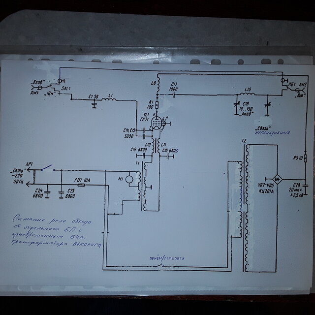

На схеме УМ на лампе ГК-71, есть ряд неточностей, а именно: сигнал в катод, как правило подается симметрично, т.е. на одну и на другую ножку катода, а на схеме на одну (конденсаторы просто включены в параллель), отсутствует конденсатор, с верхнего вывода дросселя L6 на корпус, так же нет катушки, которая шунтирует резистор R1(100 Ом), при таком включении он просто перегорит.
Лампы прямого накала имеют очень быструю готовность, вот про ГК-71 не скажу, а вот ГУ-81(М), время готовности 1-2 сек., может 3 сек., но очень быстро, эту лампу греть не нужно, поэтому возможен вариант с отключением питания на трансформаторе, но как правило уменьшают напряжение накала в два раза (на приеме) и тогда время нагрева накала (готовности лампы) составляет доли сек. при переводе на передачу и подаче полного напряжения накала.
 Заголовок сообщения: Re: РА на ГУ 81м. 28 мГц. Помощь.
СообщениеДобавлено: Вт 31 авг 2021 22:12
Сообщений: 31
Полностью согласен с Анатолием. Катушка, которая шунтирует резистор R1(100 Ом) зачем-то затёрта на схеме (видно при увеличении), да и ёмкости С14,С15 явно не с глубоким смыслом стоят в параллель, а что-бы подавать входной сигнал симметрично на 2,7 ножку катода лампы.

Вот схема которую я для себя упростил полностью и она у меня на 28 мГц работала в четырёх конструкциях. Я писал, что собираю и снова разбираю полностью РА чтобы сделать лучше, мне это интересно. Там я маркером быстро замазывал то, что не использовал. Ну не успел 100 Ом замазать, бог с ней с этой схемой, она работает отлично спасибо Якову Семёновичу. Ну почему ГУ 81 так не может не пойму.
