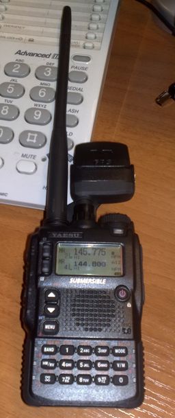

Миниотчет о восьмерке.
Получил в подарок на ДР две полезные приблуды - Yaesu FGPS-2 и CT-136.
http://aprs.fi/?call=rk1aa-7&mt=roadmap ... ange=86400
Потихоньку разбираюсь.
Первый холодный старт GPS-приемника - мегажесть - полчаса. Далее 1-3 минуты, если держать станцию перед собой. После этого можно запихнуть в карман и забыть про нее. Если включить и сразу засунуть в карман - спутников не найдет:) В автомобиле и трамвае спутники не теряет - проверял:)
Задолбало постоянно изменять настройки SmartBeaconing с пешехода на авто и также "символ".
Еще удивило, что при наличии датчиков температуры и давления, не включает эти данные в пакет. Странно.
Несколько удивила экономия в топ-модели:
клипса - игрушечная. Одно лишнее движение, и сломается к черту. Что интересно, крепится к аккумулятору, а не к корпусу станции. Вместо нее можно в отверстия для крепления клипсы вставить пластиковую заглушку.
Сам аккумулятор немного ходит в своем посадочном месте. Пришлось наклеить три кусочка изоленты на "язычки" крепления. Мне не сложно, но, по-моему, у 7-ки было идеальное крепление и идеальная клипса.
Что еще, буду добавлять, если интересно :)

Сообщений: 2734
Как счастливый обладатель аналогичной станции,
подтверждаю аналогичную работу GPS.
Самое первое включение тоже ждал минут 30-40.
Уже думал что бракованный подсунули.
Но после того как проср...ся работает превосходно.
4 метра в глубине комнаты прием есть.
После длительного выключения тоже требуется порядка 5-10 мин для определения. Скорее всего что проблема связана с отсутсвием ионистрота для сохранения альманаха данных спутников GPS.
С настройками пешеход-авто тоже успоколися и оставил как пеший портативный -7
На счет отображение в АПРС датчиков давления и температуры, станция изначально не планировалась как погодная. тем более что показания температуры не соответствует окружающей среде.
А вот датчик давления, можно было бы сделать графичиским на дисплее для отображения тенденции перепада.
касательно клипсы, мне тоже в VX-7R больше нравилось.
