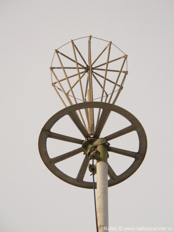

Подскажите принадлежность и ТТХ антенны.

На дискон похоже.

Согласен что похоже, это и есть перевёрнутый дискон. Но запитка происходит иначе: оплётка фидера на нижний элемент (круг, противовес ???), а центральная жила - на верхний элемент антенны. Разъём СР - 75, согласующих устройств и катушек внутри нет. Подобные антенны используются в авиации для связи между воздушными и наземными службами. Интересует частотный диапазон этой антенны??? В инете про неё - пусто :-( ПОДСКАЖИТЕ !!!!

Если в авиации, то 118-136, вестимо...

100...400. В авиации.

Спасибо всем за ответы. На днях сниму с мачты и выставлю фото подробно и размеры. Предварительно могу сказать следующее: диаметр нижнего круглого элемента примерно 520 мм, длинна верхнего элемента 500мм, угол раскрытия конуса примерно 30 - 45 градусов.

100-500
Дискоконус от этой станции http://www.radioscanner.ru/rating/item/311/
на балконе валяется без диска.
Идет в комплекте еще с различными станциями.

UB1AAT писал(а):
Подобные антенны используются в авиации для связи между воздушными и наземными службами. Интересует частотный диапазон этой антенны???( ПОДСКАЖИТЕ !!!!
В конце 50-х годов прошлого столетия подобные антенны, но с традиционной ориентацией (сплошной диск сверху, конус под ним), использовались в военной авиации в диапазоне частот 100 - 150 MHz и запитывались кабелем с сопротивлением 50 ом.
Такими антеннами комплектовались наземные (аэродромные) радиостанции Р-825. Если мне не изменяет память, то выходной каскад передатчика был выполнен на 4-х штуках ГИ-7б. Станция работала также в диапазоне 100 - 150 MHz.
В комплект станции входила и антенна "волновой канал" с вертикальной поляризацией. Элементы (кажется, 5 шт.) могли пердвигаться по буму и фиксироваться в нужных местах в зависимости от рабочей частоты (от 100 до 150 MHz). Для этого на трубе бума были нанесены отметки с частотой. Таким же образом изменялись по ризкам длины элементов.
