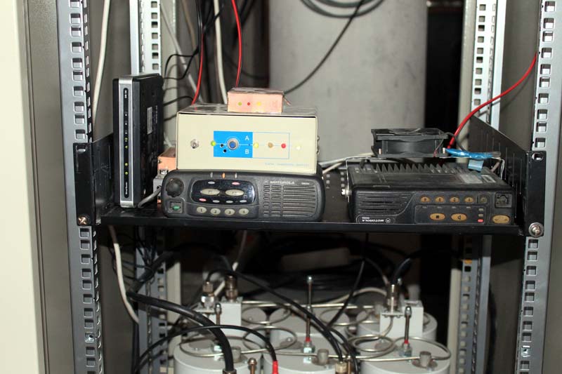

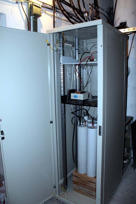

СообщениеДобавлено: Сб 01 сен 2012 19:25
Сегодня проведены работы по монтажу 19" шкафа-стойки на ретрансляторе R7.
Спасибо Инокентию R1ABC и Андрею UA1ASC.
{as_beer01}
Это новый этап в развитии ретранслятора R7 и RU1.
За внутренний дизайн сильно не пинайте, только переехали.
IMG_1540m.jpg [ 94.39 Кб | Просмотров: 12109 ]
IMG_1543m.jpg [ 81.85 Кб | Просмотров: 12109 ]
