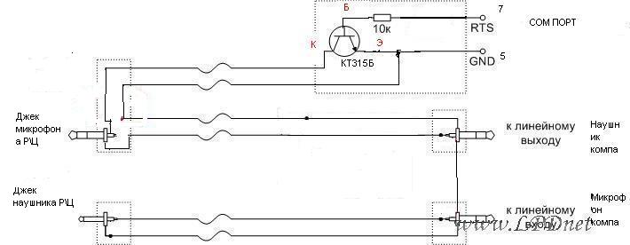

RD1AS писал(а):
Добавочный 47к (В базе транзистор) - неудачно поставили.
Этот резистор нужен только для закрытия транзистора при отключенном разъеме COM от ПК.
И если уж решили его поставить то лучше 100к или его включить не в базу, а в точку соединения резистора и диода, второй контакт без изменений.
Обращаю внимание что в гарнитуре на наушник применён трёхконтактный разъем.
Не понял что не не так с джеком на наушник гарнитуры . Джек 2,5 двухконтактный всегда было так.А вот на микрофон джек 3,5 трёхконтактный.
LPDnet:SP-226

seeder, не работает схема , радейка при подключении к компу сразу встаёт на передачу.

Всем огромное спасибо за участие , сделал но совершенно по другому, ни одна из этих схем не подходит для китай - кенвудов. :D Тему можно закрывать!!!

LIFAN, что бы ваш скорбный труд не пропал даром :) - было бы здорово, если б вы зарисовали рабочую схемку и выложили здесь.
Очень помог ваш совет, добиться сначала нормального ТХ. Выкладываю схему(мой китай-кенвуд работает с этой схемой )

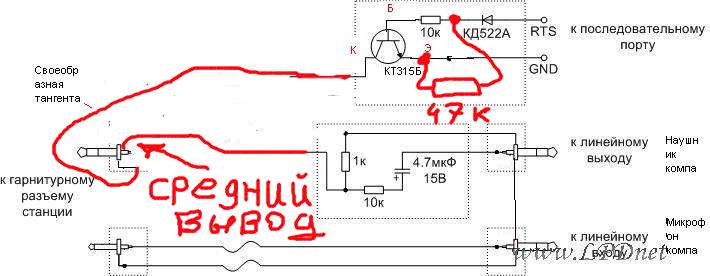

сегодня в комнате разбирались с человеком с Алматы. выяснилось, что распайка кабеля у кенвуда хитрая. я даже не думал, что так. вот и не получалась схема. у кенвуда распайка гарнитурная такая: http://www.radioscanner.ru/uploader/2006/garnitura_tk_mof.jpg
(5v в рассмотрение не принимайте, это просто "из песни слов не выкинуть")
соответственно и схема немного модифицированная должна быть (приложена снизу). я думаю, что может так она заработает? :(

RA1AEH писал(а):
А есть схема для Vector 44 Military?
На 44 Military выход УНЧ 3.5мм по мостовой схеме, с землёй не соединять.
Управление TX средняя нога 2.5мм через 22кОм на землю.
UB1AAM

seeder , по этой схеме которую Вы предложили, р\ц при подключении к сом порту будет вставать постоянно на передачу.
