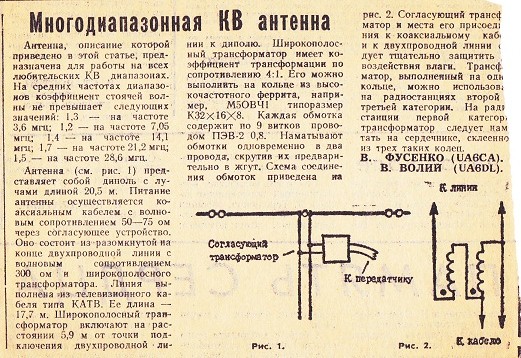

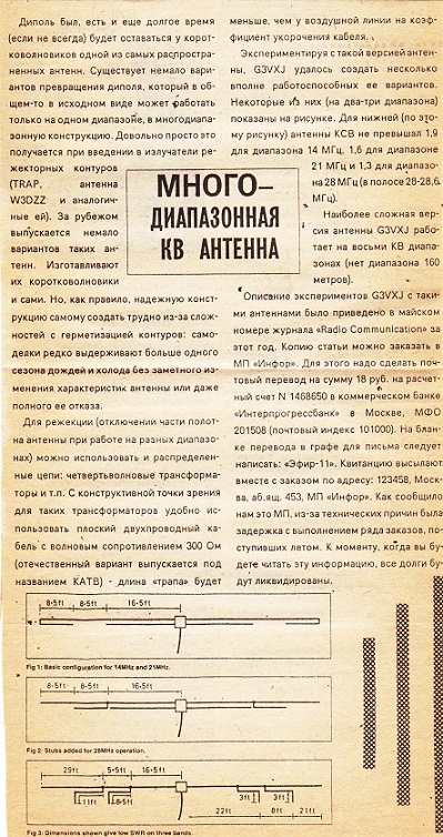

СообщениеДобавлено: Пт 09 мар 2012 09:44
Газета ЦК ДОСААФ СССР "Советский патриот".
К сожалению, не многие помнят ее сейчас. Знаменитая на весь мир рубрика "На любительских диапазонах", выходящая раз в неделю. Около 20 лет в прошлом веке был активным подписчиком и читателем этой замечательной военно-патриотической газеты.
Много материалов до сих пор храню в личном дачном архиве ...
Предлагаю 2 конструкции антенн тех лет из серии Клуб "Эфир", которому раз в месяц посвящалась в газете целая страница ...
Есть и еще, о наиболее популярных в те годы антеннах информацию дам в следующих сообщениях ...
Итак, по порядку публикации здесь - антенны № 17 и 18 ...
IMG_0001.jpg [ 193.72 Кб | Просмотров: 21973 ]
IMG.jpg [ 120.3 Кб | Просмотров: 21973 ]
