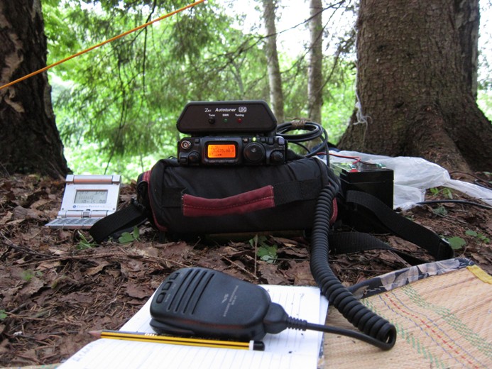

О, спасибо, буду иметь в виду про самолет. У меня 817 покоряет пока все больше родные просторы, без таможни и границ. Лен область, Псковщина, Новгородчина.
Вот так выглядит походный шек. Все добро помещается в небольшую фотосумку.

У меня то же, только сумка beskin и тюнер elecraft t1. В качестве антенны у меня три отрезка полевки 13,5м; 27,5м; и 6м для противовеса под телескоп mfj. Все работает прекрасно, любые "улучшения" ведут к неоправданной трате денег, утяжелению и т.д.
