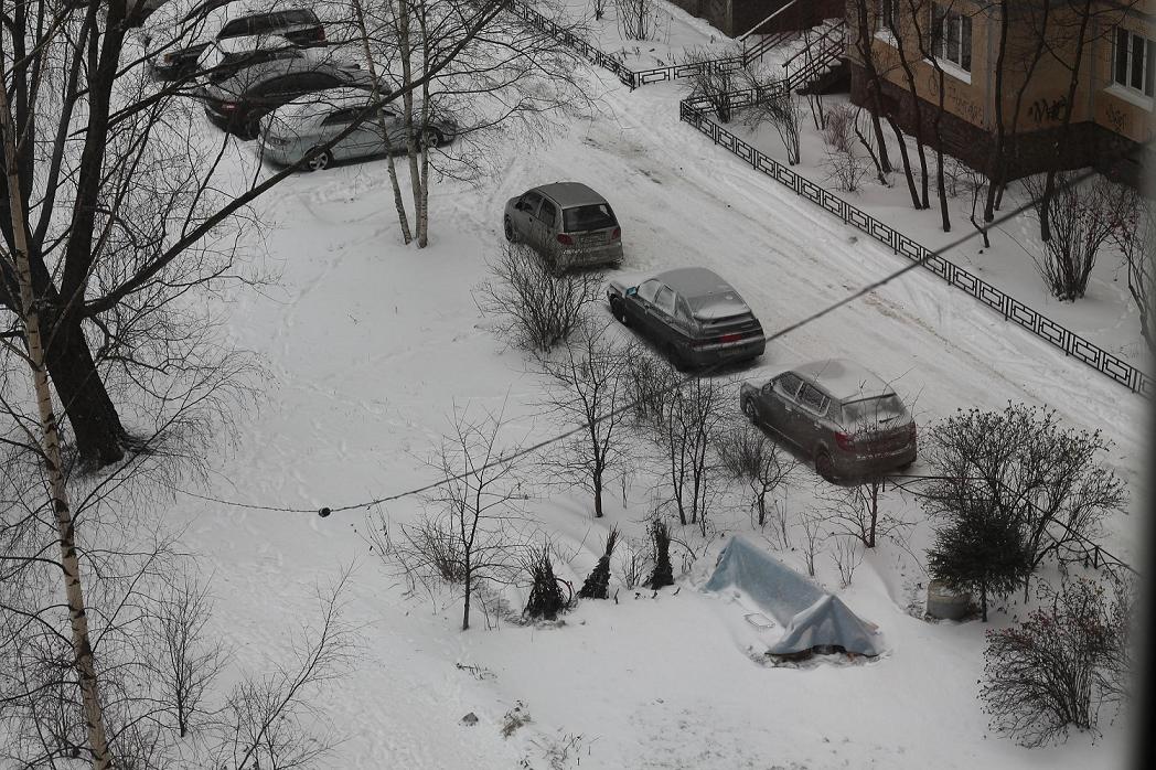

.... на выходные запланировано растягивание CityWindom 80100....
Извиняюсь, хотел узнать - состоялась ли установка? Если да, то каковы впечатления?
У меня из всех вариантов установки остался лишь тот, что возможен для CityWindom. Крыша закрыта, даже если и появится вариант доступа - мачту поставить не смогу. Перед домом пустырь, за ним под углом 90 гр. к моему - другой дом, до него 100-120м. Если тянуть - то через пустырь, и именно CW, т.к. свободно висящий ТВ-кабель вызывает бурную реакцию соседей, снижение только по стене.
Сейчас в разумьях: делать ли самому или купить у Радиала кит для CW1601000. Как раз полотно 80м + надставить по 10-15 метров биметалла 3мм на концах.
Понятно, что компромисс, но мне сравнивать не с чем, только с комнатными суррогатами. Хочется услышать мнение опытного человека.
73! Сандро RA0ZIJ

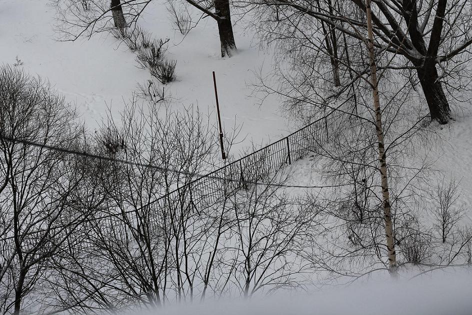

День добрый! Ну, до опытного мне еще очень далеко. Скорее чайник начинающий.
Тем не менее - установка состоялась.
Первые впечатления: на 80ке очень шумно, возможно погода.
На 40-ке вполне себе. Пока 2 QSO - Полтавская обл. и Краснодарский край.
Мое мнение - всяко лучше чем ничего, при стесненных условиях особенно.
Фото прилагаю. Нижний конец прикреплен к тополю что в кадре.

СообщениеДобавлено: Ср 05 дек 2012 16:38
Сообщений: 2832
Откуда: город на Неве, В.О.
Что за "хижина дяди Тома" в правом нижнем углу? :)
СообщениеДобавлено: Ср 05 дек 2012 16:43
Для полевых выходов :roll:
СообщениеДобавлено: Ср 05 дек 2012 16:56
Сообщений: 107
Соседки клумбу какую то завели :)
СообщениеДобавлено: Ср 05 дек 2012 18:35
Это не убранный на зиму мини-парник для огурцов. :)
