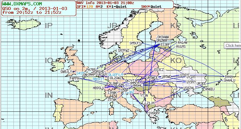

Сегодня очень высокая активность:
ms04012013.jpg [ 117.54 Кб | Просмотров: 12840 ]
