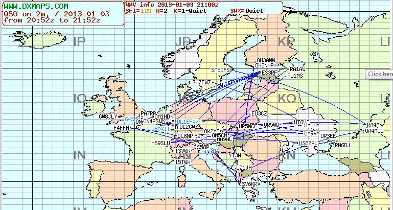

СообщениеДобавлено: Пт 04 янв 2013 01:59
Сегодня очень высокая активность:
ms04012013.jpg [ 117.54 Кб | Просмотров: 12986 ]
