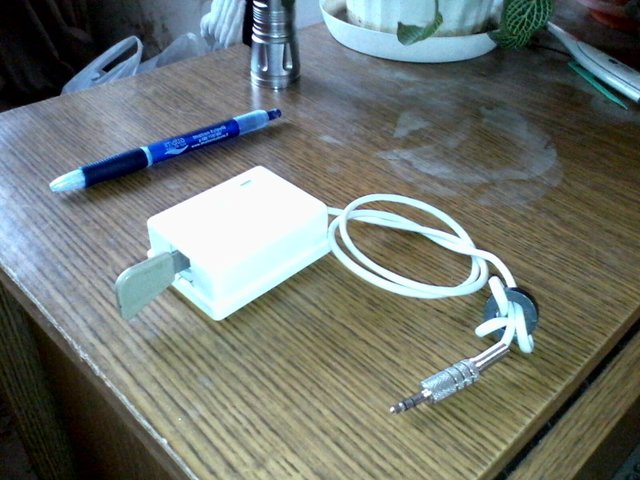

Всем привет! Однорычажный манипулятор "в дорогу". Коробка распред. UTP-5k. Вес 23гр., максимальная скорость передачи 157 зн./мин. буквы (больше у меня не получилось, слишком мягкий).
СообщениеДобавлено: Пн 08 апр 2013 10:11
Извиняюсь, забыл картинку пристегнуть.

СообщениеДобавлено: Пн 08 апр 2013 10:14
Симпатишно :)
СообщениеДобавлено: Пн 08 апр 2013 10:27
olegatr писал(а):
Симпатишно :)
А с открытой крышкой было бы еще и интересно.
СообщениеДобавлено: Пн 08 апр 2013 12:46
Сообщений: 241
+ 1 Что внутри, контакты от РП-5 (7) ?
Встречал варианты размещения микро-ключа прямо в тангенте трансивера,
в полости для утяжеляющих грузов. Это для варианта, когда штатные кнопки "UP-DOWN"
могут использоваться для передачи CW.
М.А.К.

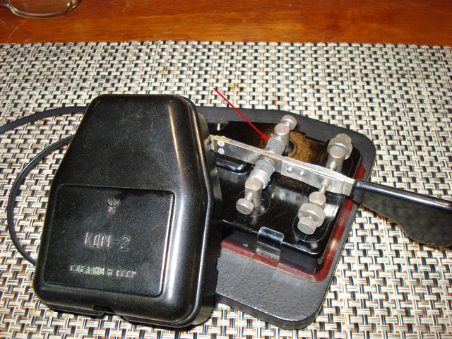

Пока RD1AP готовит фото, еще один вброс:
Большая часть сбоев и ошибок при работе на ключе - результат так называемого произвольного "отскока" рычага. Беда многих ключей с пружинными регулировками, пружина есть пружина ... Есть старый, дедовский способ. Пружины можно заменить на "цилиндрики" соответствующего диаметра из микропористой резины. Количество "отскоков" резко уменьшится. Есть и минус: резина "слеживается" и время от времени ее надо менять.
KDM.jpg [ 192.27 Кб | Просмотров: 19284 ]
М.А.К.
СообщениеДобавлено: Вт 09 апр 2013 02:11
На коллективке ДОССАФ кто-то притащил самодельный двухрычажной ключ на пружинах, которому для гашения отскоков поставили кусок микропористой резины. Отскоки уменьшились, но удобство работы на таком ключе не появилось... Наверное есть более действенная технология гашения инерции. Может кто в курсе?
