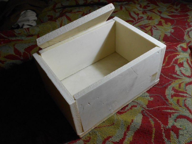

Приветствую, господа. Недавно наткнулся на эту тему. У вас хорошая затея. Я тоже проектирую метеозонд, имею некоторые наработки в этой области.
Что-то у вас последнее время форум вообще молчит... Есть продвижения в проекте?
 Заголовок сообщения: Re: RRLSP - или в стратосферу слетаем?
СообщениеДобавлено: Пн 18 мар 2013 15:19
Зарегистрирован: Пн 18 мар 2013 14:23
Сообщений: 2
Кстати, что касается корпуса зонда, то считаю оптимальным вариантом Пеноплекс. Ну и как доп. изоляция - изолон. Выходит легкая и прочная конструкция.
