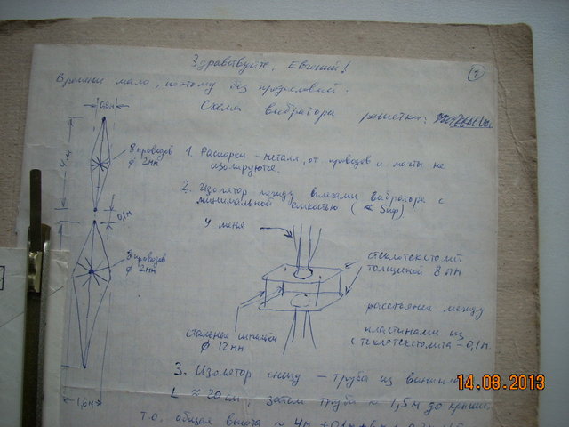

СообщениеДобавлено: Чт 15 авг 2013 00:23
Сообщений: 81
После возвращения с севера на пенсию в СПб http://www.qth.spb.ru/forum/viewtopic.php?f=9&t=1084&p=85868#p85868 и свежего инсульта, стал приводить бумаги в порядок и наткнулся на письмо от Г.Румянцева с описанием его ант. решетки. С Георгием я был знаком еще и по работе, до моего отьезда на север в 1973 г. Обратился к нему с просьбой прислать описание решетки и получил ответ. По описанию ант. у меня возникли вопросы и я стал частым гостем в семье Румянцевых, будучи в командировках в Ленинграде. Познакомил Румянцевых со своим другом Петром,тогда еще ua1zd (сейчас R1AZ) и мы ознакомились со всем ант. хозяйством Георгия, а он даже стал приурочивать регламенты на своих ант. к нашему приезду. Петр и какой то тест у Георгия просидел, наблюдая за его работой. Надеюсь он сам здесь раскажет и поделится фотографиями. Несколько лет назад,перед операцией мне на сердце (АКШ, боялся что зарежут ), по моей просьбе, это письмо от Георгия отсканировал и разместил на одном из р/любительских форумов ua1zph. Похоже он использовал ник "Буратино". Письмо и конверт сейчас хранятся у меня.
http://forum.qrz.ru/antenny-kv/21139-far-8-el-ot-ua1dz.html

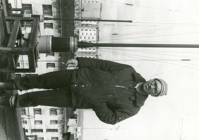

СообщениеДобавлено: Чт 15 авг 2013 00:24
Сообщений: 81

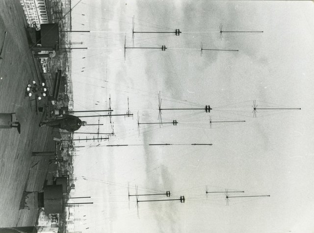

По описанию и коментариям автора, мы занялись у себя на севере постройкой решеток UA1DZ. Заканчивали конструкции когда Георгия уже не стало. (100 омный РК мы нашли) Петр использовал стальные трубы от старых ТВ мачт и первым сделал решетку, правда всего из 4 элементов, (думаю свои впечатления о работе ант. и фотки добавит в теме сам) через пару лет и я подтянулся со своми 6-ю элементами (поставить 8 эл. не позволяли размеры дома) на базе 10-ти метровых корабельных штырей (ант. К-660). см. фотку.

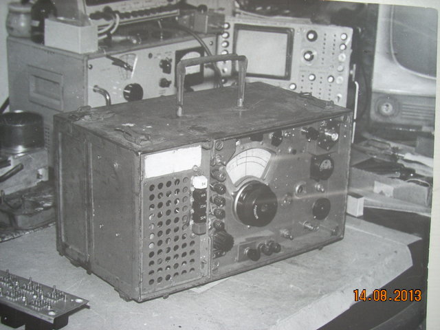

СообщениеДобавлено: Чт 15 авг 2013 00:53
Сообщений: 81
ua1zf писал(а):
Пока пристроить ее не смог, похоже надо найти р/любителя коротковолновика помоложе и отдать ему на ответственное хранение.

спасибо за интересный рассказ-воспоминание. Я всё поражаюсь как в то время мог радиолюбитель разместить такое количество антенн на своей крыше, и судя по фото не только на своей, на соседнем здании тоже КВ мачты виднеются. Если мне не изменяет память Георгий Румянцев жил где то в районе Московского района. Или не так?
