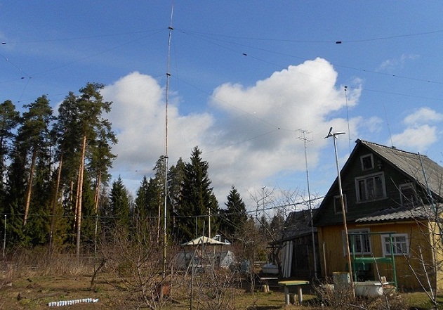

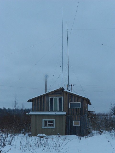

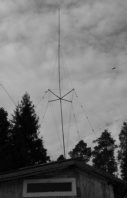

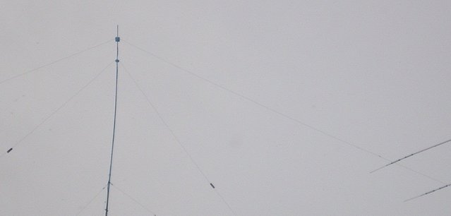

Ох, говоруны, теоретики, пошли по 11-му кругу ...
Все это целиком просится в уже забытую и находящуюся далеко на сайте завершенную давно тему.
Айда кто может, кто имеет антенны и аппаратуру, на любой диапазон, послушайте сигнал с "оцинковки" ... :D
Слабо?
Вот так то!
Вот она оцинковка советская см. на фото ...
Комментарий к файлу: Базовая радиорубка. Оцинковка. Инвертед V - 3 шт. на 30,40 и 80м.
P2260017.jpg [ 86.91 Кб | Просмотров: 17736 ]
Комментарий к файлу: Деревня Усадище. Оцинковка. Диполя. Треугольники. W3DZZ ...
DSCN1913.JPG [ 152.89 Кб | Просмотров: 17743 ]
Комментарий к файлу: Дача. Оцинковка. Треугольники, диполя, W3DZZ ...
и это еще не все, что в кадре
DSCN2497.JPG [ 182.71 Кб | Просмотров: 17743 ]
Комментарий к файлу: Дача. Оцинковка. Ветрикал на 8 диапазонов ...
DSCN2477.JPG [ 181.95 Кб | Просмотров: 17743 ]
