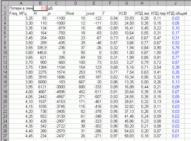

Александр Константинович, рассчитал КПД по формулам (комплексное входное сопротивление R+jX взял из MMANA) => отражение => КСВ => к.п.д. линии и к.п.д. передатчика.
Комментарий к файлу: Рабочие формулы
fornulas.gif [ 4.03 Кб | Просмотров: 11556 ]
Согласующего устройства на выходе передатчика нет. Потери при КСВ=1 в кабеле W=50 Ом принял 0.5 дБ. Потери балуна взял 0 дБ, хотя они реально около 0.2..0.5дБ. Основной вклад вносит снижение эффективности передатчика при возрастании КСВ. К тому же, может при КСВ>2 может срабатывать АLC. Теперь, с цифрами, особенность работы LW с балуном более очевидна.
Комментарий к файлу: Расчет
calc.gif [ 20.53 Кб | Просмотров: 11569 ]
Комментарий к файлу: КПД антенны LW+balun9:1_amidon
eff05.gif [ 5.81 Кб | Просмотров: 11569 ]
Для сравнения, Г-образная схема дала бы ровный график к.п.д. на уровне 0.8, но СУ нужно как-то перестраивать по частоте.

Владимир, спасибо. Очень интересно.
У Вас добротная подготовка. Желаю Вам успехов и что бы все получилось именно так!

Спасибо большое - график действительно интересный. Интересно, а на верхних диаппазонах та же самая картина? К примеру 40м или 10м?
СообщениеДобавлено: Чт 07 ноя 2013 21:27
UB1AFM: У "веревки" длиной 40 метров на ВЧ более широкий и плавный график КСВ с более худшим согласованием, около КСВ=4, тюнер внизу необходим. Либо придётся пожертвовать диапазоном 80метров,чтобы удинить полотно и получить хороший КСВ на 40 или 10м, в ущерб 80 метров. К.Ротхаммель приводит данные о длине антенны LW:
