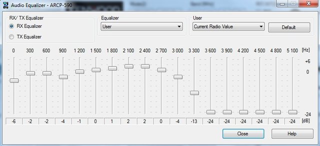

эквалайзер на прием:
rx_eq.jpg [ 72.81 Кб | Просмотров: 13800 ]
