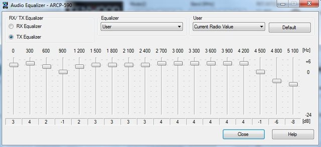

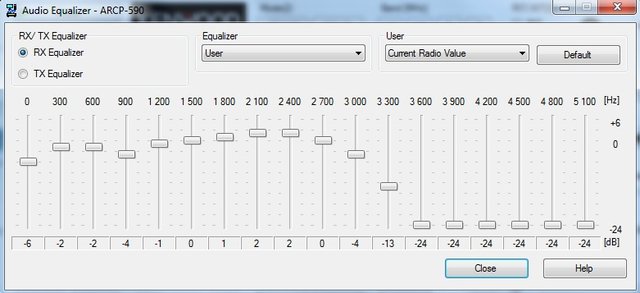

Во кстати насчет звука в 590, может кому-то будут интересны мои настройки.
Эквалайзер на передачу, штатный микрофон:
tx_eq.jpg [ 72.37 Кб | Просмотров: 13927 ]
эквалайзер на прием:
rx_eq.jpg [ 72.81 Кб | Просмотров: 13927 ]
Полоса на передачу ссб - 100-3000 если хочу качественный широкий сигнал,
200-2900 если хочу более узкий и обычно еще с компрессором использую.
Настройки аудио:
PRO.I 92
PRO.O 50
MIC 70
slow AGC для SSB 17
fast AGC для CW 7
effect HARD
