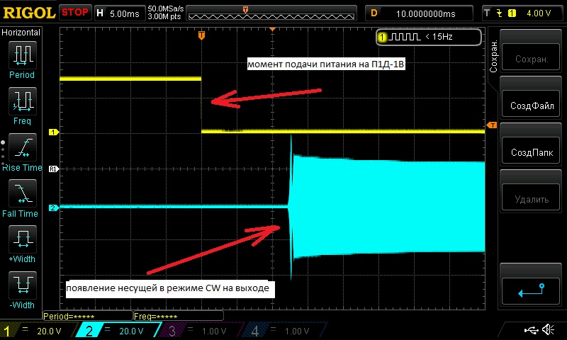

Илья, сделайте такой же замер на выходе УМ, до этого самого коммутационного узла на диоде. полагаю что задержка немного увеличится, из-за всяких переходных процессов.
Не получается, те же 4мс, иногда даже 3 бывает. Это выход после полосовых фильтров.
Запуск:

ошибся с надписями на картинках. синяя осцилограмма - выход УМ!

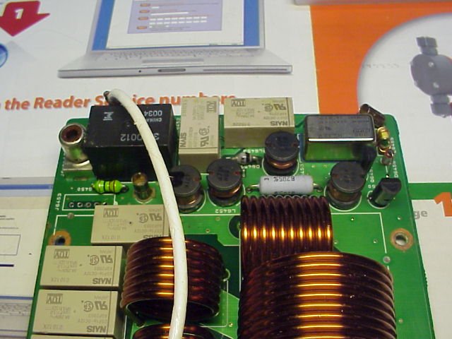

На фото этой платы нет. Я ставил в районе того самого диода...
После внедрения задержки попросите "матерого" телеграфиста поработать, всё ли будет в порядке, не будет ли дискомфорта в работе.

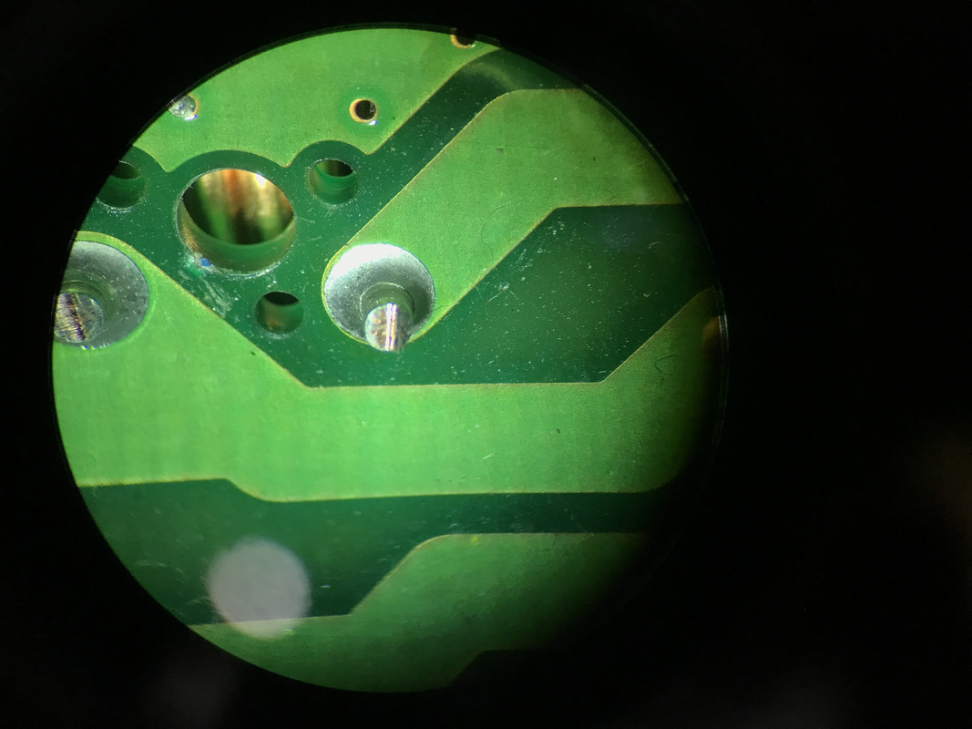

в общем комплексные проблемы у старых аппаратов, поднял плату с фильтрами, те, что после УМ, а на ней та же история, что и на плате коммутации питания. на яндекс диске в полном разрешении фото. таких точек с трещинами несколько.
https://disk.yandex.ru/i/UrF-YqI4DqZOMg

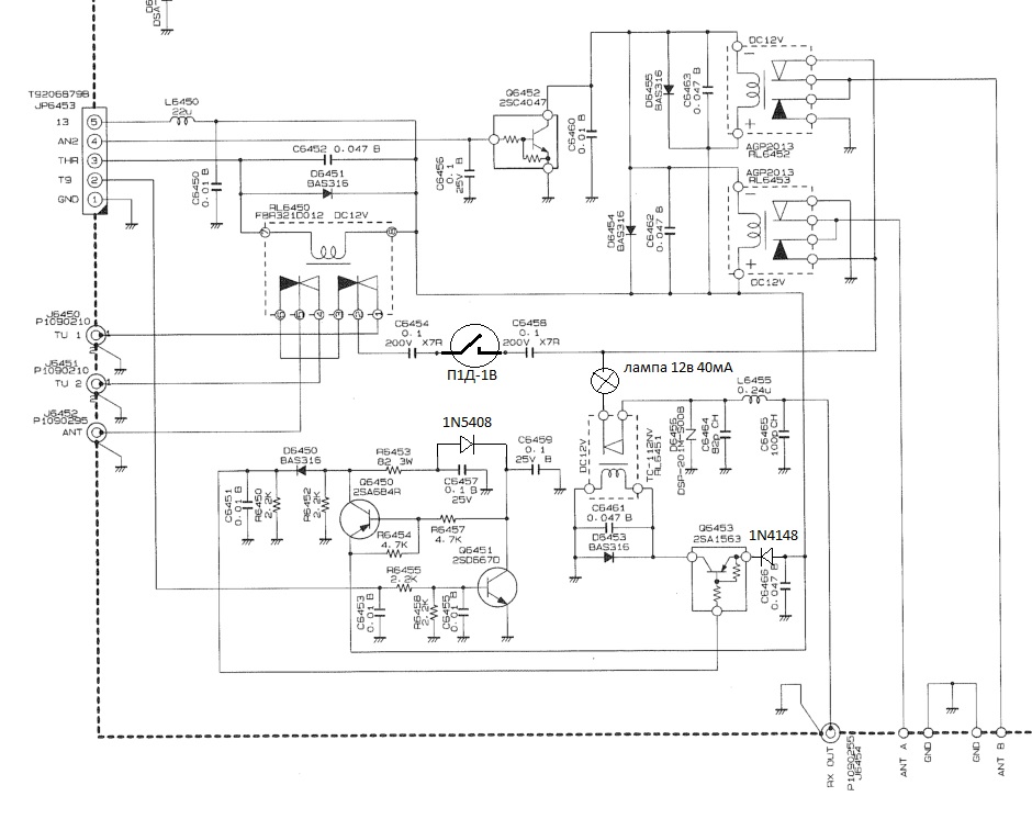

Завершил установку реле и создание условий для его нормальной работы. Получилось так:
(все картинки продублированы на яндексдиске, фотохостинги как известно не надежны.)
Картинки при нажатии можно увеличить.
схема:
https://disk.yandex.ru/i/C1vk9I_oT41pIw
осцилограмма:
https://disk.yandex.ru/i/ZxJ2r4hgaRJk9A
врезка в схему трансивера:
https://disk.yandex.ru/i/mWdE7oNbqSn7hA
вариант установки реле, все делается неспешно, вдумчиво, много проблем с заводской пайкой после многих лет эксплуатации. в основном проблемы на силовых узлах питания и ВЧ силовых линиях. в линии RX установлена защитная лампа накаливания, в случае залипания герконового реле она должна перегореть и спасти приемник от выжигания мощным ВЧ сигналом, в эмиттер транзистора управления герконовым реле добавлен кремниевый диод (как древние рекомендовали).

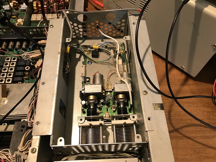

еще важный момент: черное реле (RL6450) - коммутация антенных гнезд А и В - разборное, колпачек снимается по средней линии, поддеть можно канцелярским лезвием. контакты можно почистить с помощью тонких полосок бумаги нарезанных от листа А4 к примеру, смоченных спиртом. дело в том, что при прозвонке милиомметром, контакты показывали нестабильную работу. белые релюхи удалось купить в Китае, причем хорошего качества судя по качественным надписям и идентичному весу.
изменения в тюнере:
https://disk.yandex.ru/i/tdyPLpMk0ZJd_Q
ex UB1CDO
