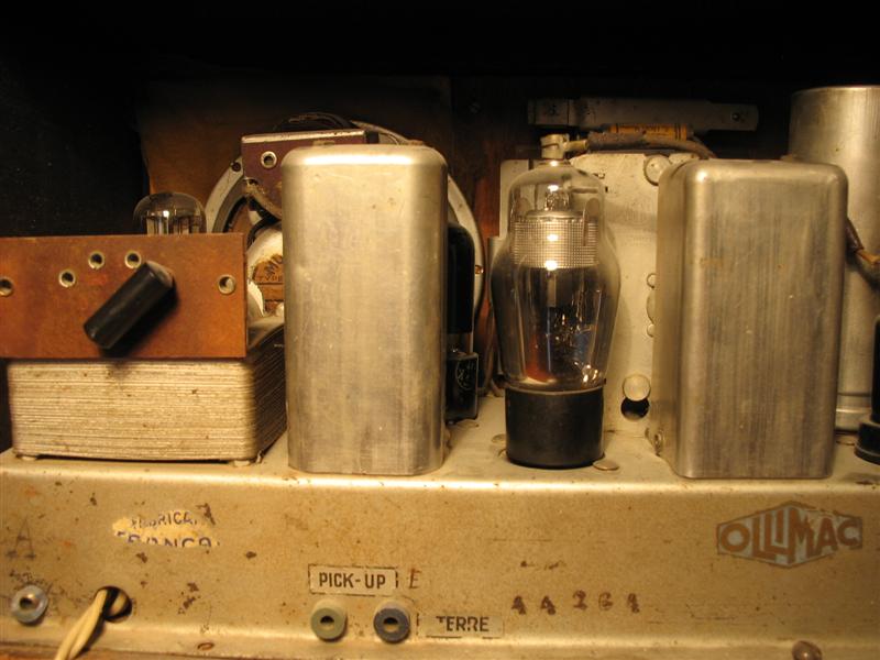

А в этом экземпляре испанского собирателя - оригинального конденсатора фильтра БП уже нет. Вместо него в правом углу зияет пустота. Поменяли на новые.
РАДИО.JPG [ 25.38 Кб | Просмотров: 15048 ]

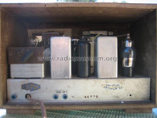

Да, и еще, открытие и потрясающая НОВОСТЬ, ФАНТАСТИКА,ЧУДЕСА, я нашел нашего друга и его прежнего владельца , его имя там на форуме - sebastjan.perejra и всю переписку на форуме radioskannter.ru. Это дела давно минувших дней и лет - год 2008. Там очень продолжительная и безрезультатная в течение всего года дискуссия, со множеством ссылок, в музеи, архивы, к частным коллекционерам зарубежным и нашим!!!
И все тогда закончилось ни чем.
Схема так и не появилась.
И испанскому владельцу (если верить его имени на форуме, впрочем я в этом сильно сомневаюсь, что он испанец , по слогу, стилю сообщений не похоже ) приемника Вашего теперь, а тогда в то время никто не был в состоянии помочь БЕДНОМУ и НЕСЧАСТНОМУ ИСПАНЦУ. :shock:
Посмотрите сами : http://www.radioscanner.ru/forum/topic33762.html
Надо же , прошло 4 года и через Вас тот самый Ollimac с того самого форума попал в мои руки ...
Фантастика, какая то мистика!!!
В приложении здесь посмотрите его фото.
Все совпадает. Это Ваш №44 261 - это точно он.
По монтажу, по деталям в подвале я УЗНАЛ его!!!
Пройдите на ссылку, что я дал выше и все увидите сами ... {as_book1} {as_rxradio1} {as_beer01} {as_beer02} {as_alc}

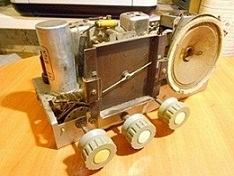

Здесь было пожелание снять и показать видео, но изначально Заказчиком такая задача не ставилась, да и не тот это случай, что бы показывать цветное кино с приключениями. :wink:
Но все же частичка увлекателього технологического процесса восстановления Ollimac сохранилась.
На снимке ниже :
- Распиленный блок электролитических кондесаторов 2х8мкф с извлеченным содержимым слева в уголке (Распилен, прогрет на газовой горелке, удален гудрон и разобран на составляющие), рядом донышко с резьбой от алюминиевой колбы, сама колба, шайбы и гайка.
- Справа конденсатор 2х100 мкф + 2 резистора. Готовы к упаковке в колбу.
- Ниже часть извлеченных из УНЧ и УПЧ-Детектора нерабочих деталей.
- Справа от авторучки переменный резистор с выключателем, заменивший родной нерабочий
( и сам резистор и выключатель в нем) ... :)
Комментарий к файлу: На переднем плане "помолодевший" на 75 лет базовый электролитический конденсатор в БП.
DSCN1503.JPG [ 88.71 Кб | Просмотров: 14762 ]
Комментарий к файлу: Общий вид Ollimac после ремонта.
Фото измененного электромонтажа в подвале шасси переслано в личку заказчику.
DSCN1517.JPG [ 85.02 Кб | Просмотров: 14765 ]
Комментарий к файлу: Начало ремонта и первые извлеченные из приемника элементы ...
DSCN1499.jpg [ 81.78 Кб | Просмотров: 14765 ]
