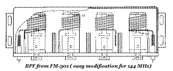

Решил после МШУ поставить такой фильтр, но перетянуть на 2 метра не получилось. Сердечники вкрутил до конца но полоса пропускания приблизилась только к 154 МГц.
Перед тем как перематывать можно по пробовать еще сдвинуть частоту, путем припаивания рядом с каждой катушкой провода или полоски из меди на корпус и на всю длину катушки. Потом отодвигая или приближая этот провод к катушки изменять емкость на корпус, ну и соответственно частоту. Подстроечный сердечник скорее всего меняет емкость на корпус и ее не хватает что бы сдвинуть резонанс, поэтому надо каким нибудь путем ее добавить.

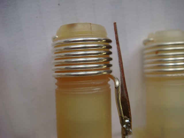

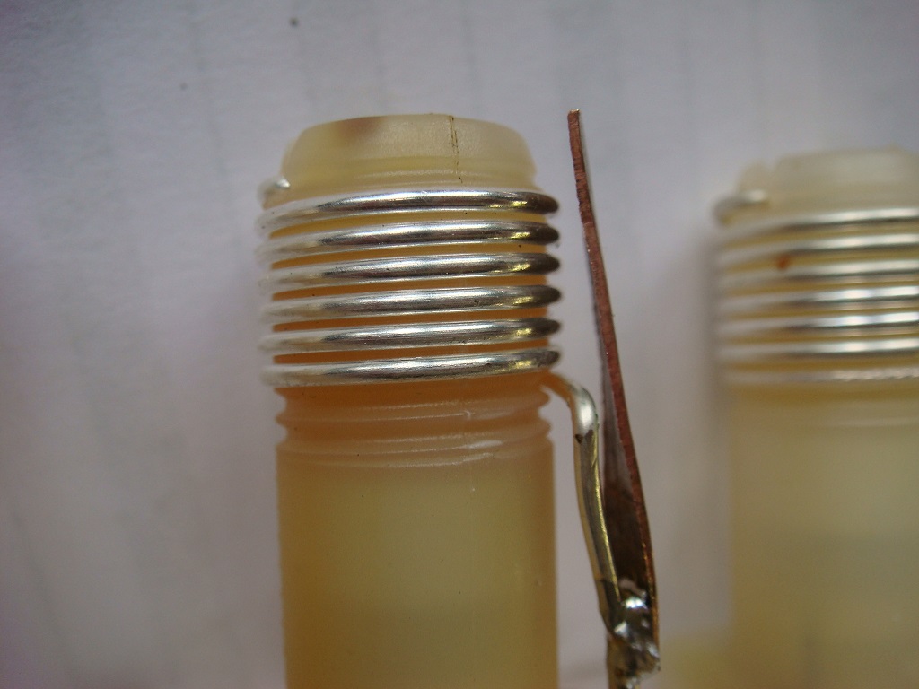

Спасибо Анатолий. Сердечники действительно регулируют емкость, под каждым сердечником установлена пластинка соединённая с вершиной резонатора.
Припаял медные полоски, полоса пропускания подошла к 148МГц. При этом увеличились потери в полосе пропускания, думаю не стоит дальше увеличивать ёмкость.

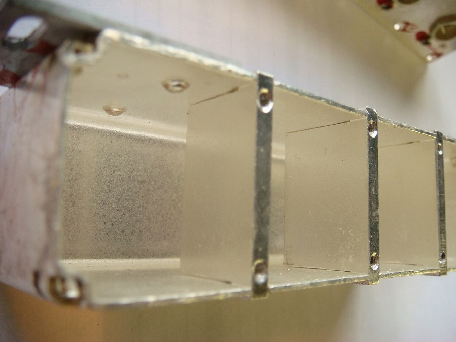

Теперь можно увеличить связь между контурами, это должно уменьшить потери. На фото плохо видно, но скорее всего в перегородках между резонаторами есть отверстия, вот изменяя их размер можно менять связь между контурами. Правда будут меняться потери, но и полоса пропускания то же будет меняться. Если еще несколько фото со всех сторон, что бы рассмотреть фильтр. Осталось сдвинуть на 3 мгц.

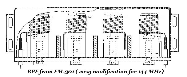

Дополнительные полоски лучше припаивать с боку от катушек, а не между ними. Если между катушками , уменьшается связь и увеличиваются потери. Можно припаивать к нижним концам катушки и что бы полоски уходили сбоку катушки. Судя по рисунку для увеличения связи можно сделать следующее, между контурами установить отрезки медного провода 1-2 мм, так что бы эти отрезки не касались контуров, где-то 1 мм и как бы висели в воздухе в средней части катушек параллельно нижней плате и так между всеми катушками. Получается катушка потом кусок провода, следом опять катушка, провод, опять катушка. Провода с катушками гальванической связи не имеют, связь только емкостная и индуктивная, провод как будто висит в воздухе, на самом деле надо закрепить на каком нибудь изоляторе.Кусок провода можно согнуть в виде подковы, тогда связь увеличится т.е параллельно одной катушки потом параллельно нижней плате далее опять параллельно следующей катушки при этом провод не должен касаться не катушек не корпуса, типа висеть в воздухе, реально закреплен на диэлектрике.
 Заголовок сообщения: Re: 2m preamplifier (предусилитель 145МГц)
СообщениеДобавлено: Сб 23 апр 2016 23:09
По внимательней рассмотрел рисунок и можно сделать следующее, верхнии концы катушек припаяны к трубкам которые проходят через катушки где-то до середины катушки, можно их укоротить так что бы верхний конец катушки и сразу медный пятак по внутреннему диаметру катушки, а винт который вкручивается удлинить, что бы он проходил через всю катушку при вкручивании. Полоску с боку думаю можно будет убрать так как увеличится пределы перестройки резонатора.
