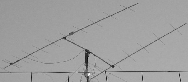

ОБРАТИТЕ НА ФОТО, КУДА ПОДКЛЮЧЕН КАБЕЛЬ. Подходит к крестовине. Там и подключен к разрыву диагонали.

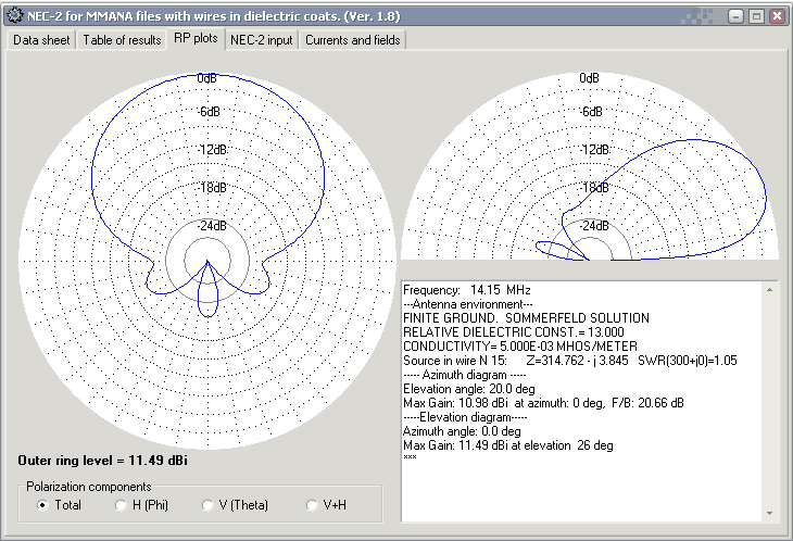

ua1ccu "те 6 дБ Максимум"
Модель антенны UA1CC после оптимизации под 300 Ом входного и максимум F/B и КУ.
Код:
Антенна Игоря Жученко UA1CC 14 МГц (Opt.)
14.15
***Wires***
15
3.6,   -4.27,   0.0,   3.6,   0.0,   -4.27,   7.500e-04,   -1
0.0,   -4.65,   0.0,   0.0,   0.0,   -4.65,   7.500e-04,   -1
0.0,   0.0,   -4.65,   0.0,   4.65,   0.0,   7.500e-04,   -1
0.0,   4.65,   0.0,   0.0,   0.0,   4.65,   7.500e-04,   -1
0.0,   0.0,   4.65,   0.0,   -4.65,   0.0,   7.500e-04,   -1
3.6,   0.0,   -4.27,   3.6,   4.27,   0.0,   7.500e-04,   -1
3.6,   4.27,   0.0,   3.6,   0.0,   4.27,   7.500e-04,   -1
3.6,   0.0,   4.27,   3.6,   -4.27,   0.0,   7.500e-04,   -1
0.0,   -4.65,   0.0,   0.0,   4.65,   0.0,   7.500e-04,   -1
3.6,   4.27,   0.0,   3.6,   0.05,   0.0,   7.500e-04,   -1
0.0,   0.0,   4.65,   0.0,   0.0,   -4.65,   7.500e-04,   -1
3.6,   0.0,   -4.27,   3.6,   0.0,   -0.05,   7.500e-04,   -1
3.6,   0.0,   4.24,   3.6,   0.0,   0.05,   7.500e-04,   -1
3.6,   -0.05,   0.0,   3.6,   -4.27,   0.0,   7.500e-04,   -1
3.6,   -0.05,   0.0,   3.6,   0.05,   0.0,   7.500e-04,   -1
***Source***
1,   1
w15c,   0.0,   1.0
***Load***
0,   1
***Segmentation***
800,   80,   2.0,   1
***G/H/M/R/AzEl/X***
2,   10.0,   0,   300.0,   180,   60,   0.0
###Comment###
Mod by Vladimir, RA1AHQ 02.03.2013 0:10:34
Created by Vladimir, RA1AHQ 01.03.2013 22:21:52
UA1CC_.gif [ 17.31 Кб | Просмотров: 14688 ]

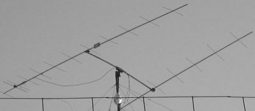

Вот у меня на доме..эта система работает ... а ваши доводы что два волшебных
элемента круче меня не убедят .
Константин
IMG_0501(1)(1)(1)(1)(1).JPG [ 46.25 Кб | Просмотров: 14680 ]
