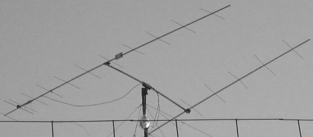

Впечатлит ваш комплекс только счастливых обдадателей штырей.
Самое бльшее что вы получите от двойного квадратно рамочной системы *Харченко* 7.5 дБ (второй том Ротхамеля стр 172) у вас система упрощена это минус 1.5-2 дБ те 6 дБ Максимум. Две такие в системе дотянут до 8дБ это ОДНА 9 эл яга. Сравните обьем работ.
Константин.

Вот у меня на доме..эта система работает ... а ваши доводы что два волшебных
элемента круче меня не убедят .
Константин
IMG_0501(1)(1)(1)(1)(1).JPG [ 46.25 Кб | Просмотров: 14892 ]

Смотря какие антенны. Если Вы соберете две антенны по два квадрата и расположите их в два этажа на расстоянии в 0,5 лямбды, то усиление будет всего 7,5дб. Такое же усиление имеют и три элемента квадратов и не нужно делать две независимых антенны.
Так что не 3дб, а всего 1,5дб. А с количеством элементов, каждый последующий приносит всё меньше и меньше усиления.
Ещё пример, если Вы соберете две антенны по 4эл. (ЯГА) и расположите в два этажа (на 0,5 лямбды) то усиление будет 12дб и это при расстоянии между элементами АЖ!!! по 0,44 лямбды Это какая огромная антенна получается, а прибавка то всего 2-2,5дб Гораздо проще одна антенна в 8эл при длине бума всего 23-24метра (те же 12дб). (это на 14 МГц, но те же пропорции и на УКВ диапазоне)

Прибавка усиления в 3 Дб (чуть меньше) будет при стекировании любых антенн,но при условии выбора ОПТИМАЛЬНОГО расстояния между ними в стеке,оно зависит от ширины лепестка диаграммы направленности объединяемых антенн - чем уже лепесток(выше усиление) тем больше разнос. 0.5 лямбда слишком маленький разнос,он не оптимален. Даже в коллинеарах,петлевых к примеру,разнос составляет около 0.75 лямбда.
