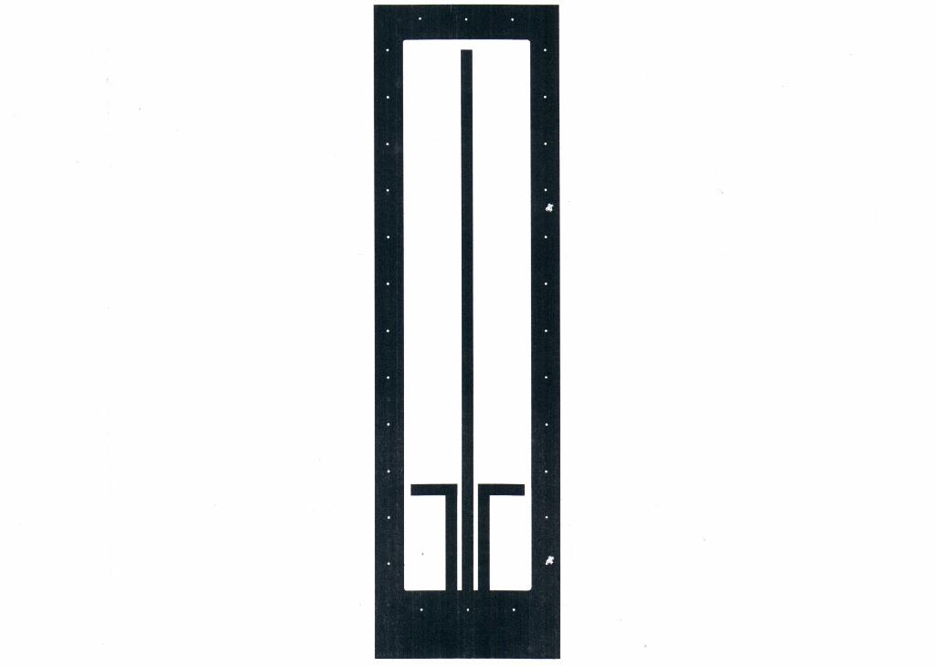

СообщениеДобавлено: Ср 20 апр 2016 14:30

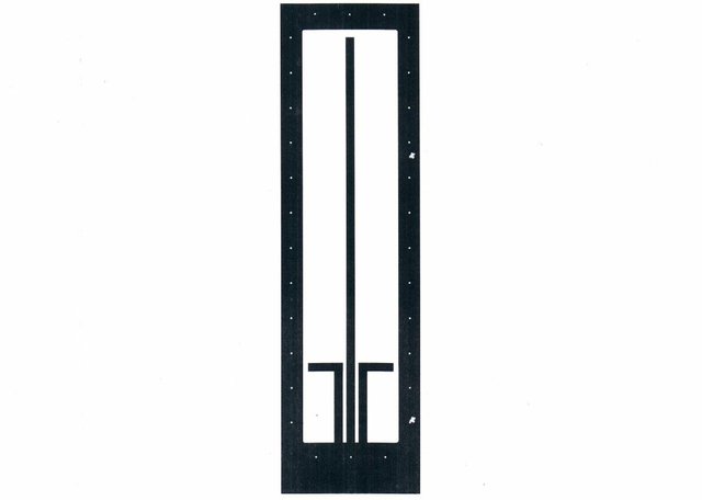

Согласующее устройство на 145 мгц из фольгированного стеклотекстолита. Вытравлю, обмерию и выложу результат. Выше 70 см согласование делают сразу на плате на микрополосковых элементах.

СообщениеДобавлено: Ср 20 апр 2016 14:36

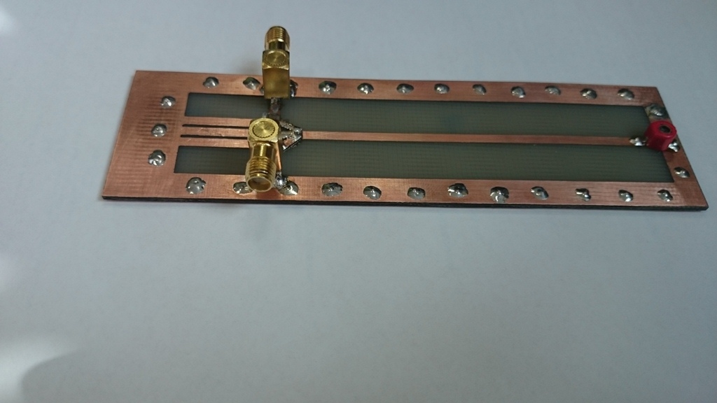

Не хотел, но выложу пока проект подчеркиваю, пока не обмерил, Согласующее устройство на 145 мгц выполненное по микрополосковой технологии на фольгированном стеклотекстолите. Размеры платы 140х40мм.

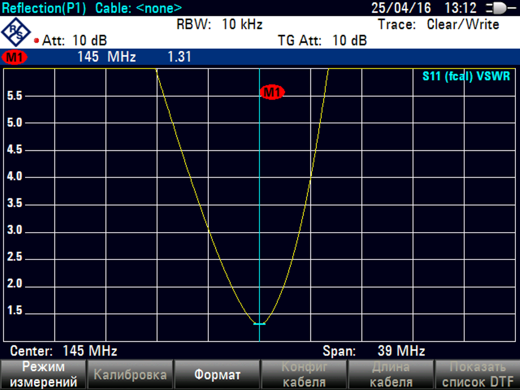

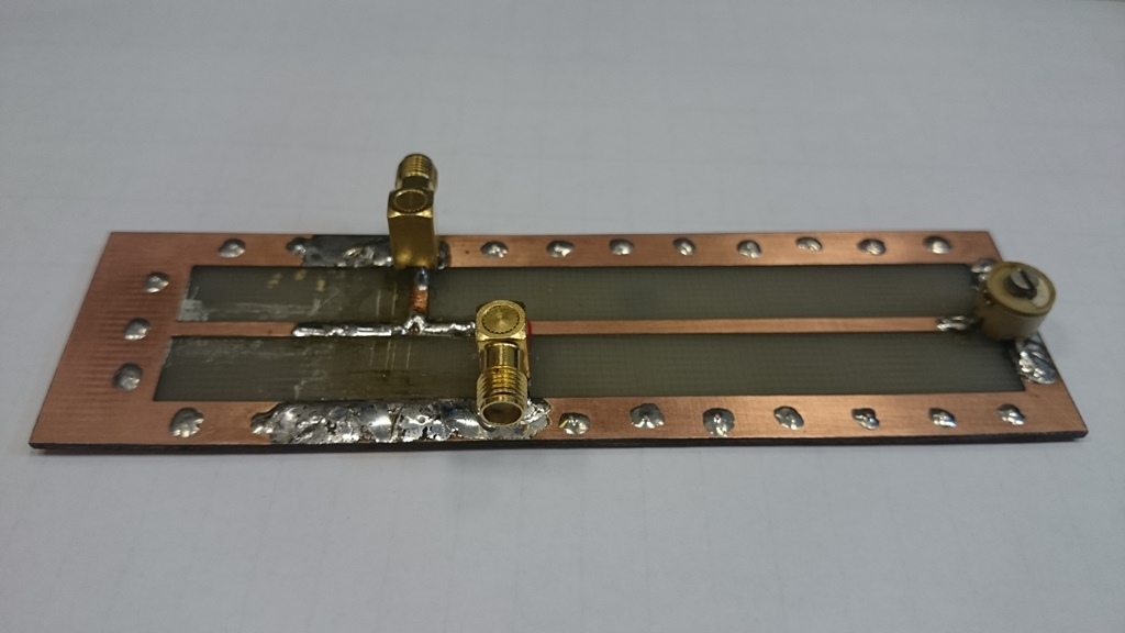

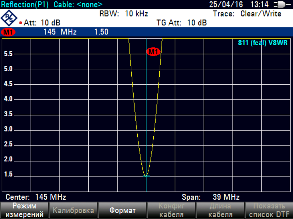

СообщениеДобавлено: Пн 25 апр 2016 15:29

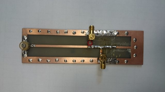

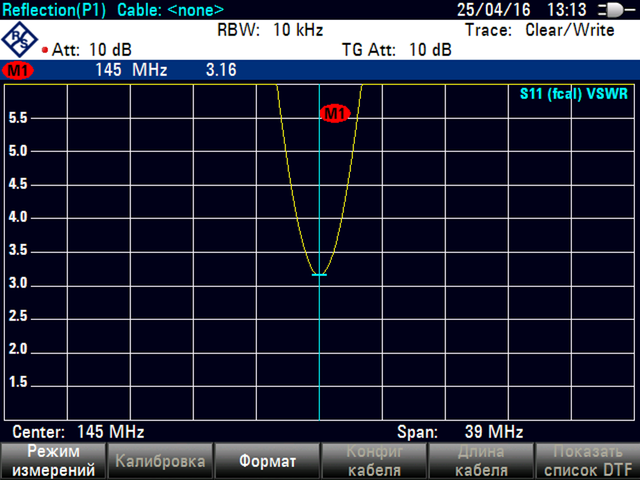

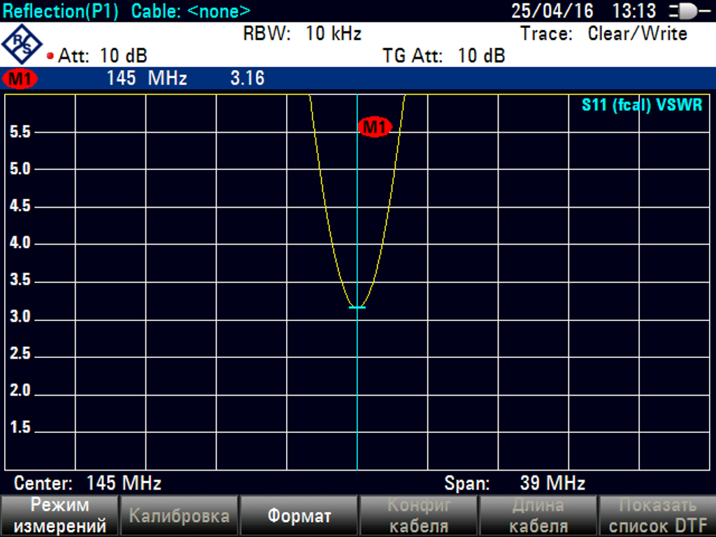

Вот макет согласующего устройства на 145 мгц. На анализаторе можно увидеть характеристики СУ при разных нагрузках. Пока нагрузил на 50 ом, КЗ и обрыв нагрузки, потом подберу несколько сопротивлений разного номинала и проверим диапазон согласования. Ну уже и сейчас видно, что при уменьшении нагрузки СУ хорошо держит КСВ, вплоть до КЗ. При обрыве КСВ=3, здесь скорее всего диапазон будет по меньше. Пока КСВ=1.3 потом более тщательно подберу отводы. Пришлось не много усовеншенствовать и сделать автотрансформаторную связь между резонатором и разъемами. При индуктивной связи коэффициент передачи получался -8дб, видно с растоянием и длиной катушек связи не много ошибся. Какие будут поправки пока еще макет и можно опробовать все варианты.
Комментарий к файлу: На фото КСВ при обрыве нагрузки.
ксв при ОБРЫВ..png [ 199.08 Кб | Просмотров: 16513 ]

Комментарий к файлу: Фото макета.
Макет СУ на 145 мгц-2.JPG [ 152.82 Кб | Просмотров: 16513 ]
Макет СУ на 145 мгц.JPG [ 174.87 Кб | Просмотров: 16513 ]

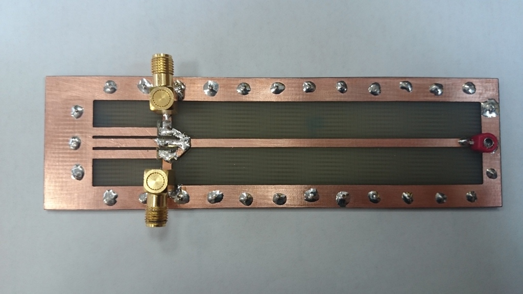

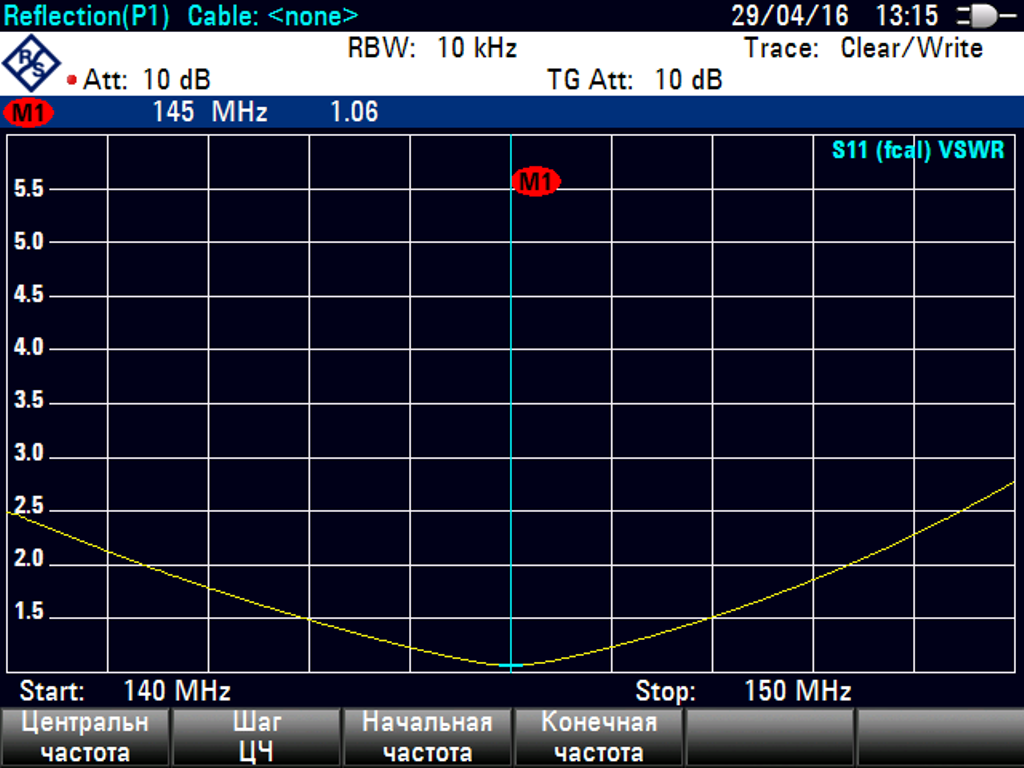

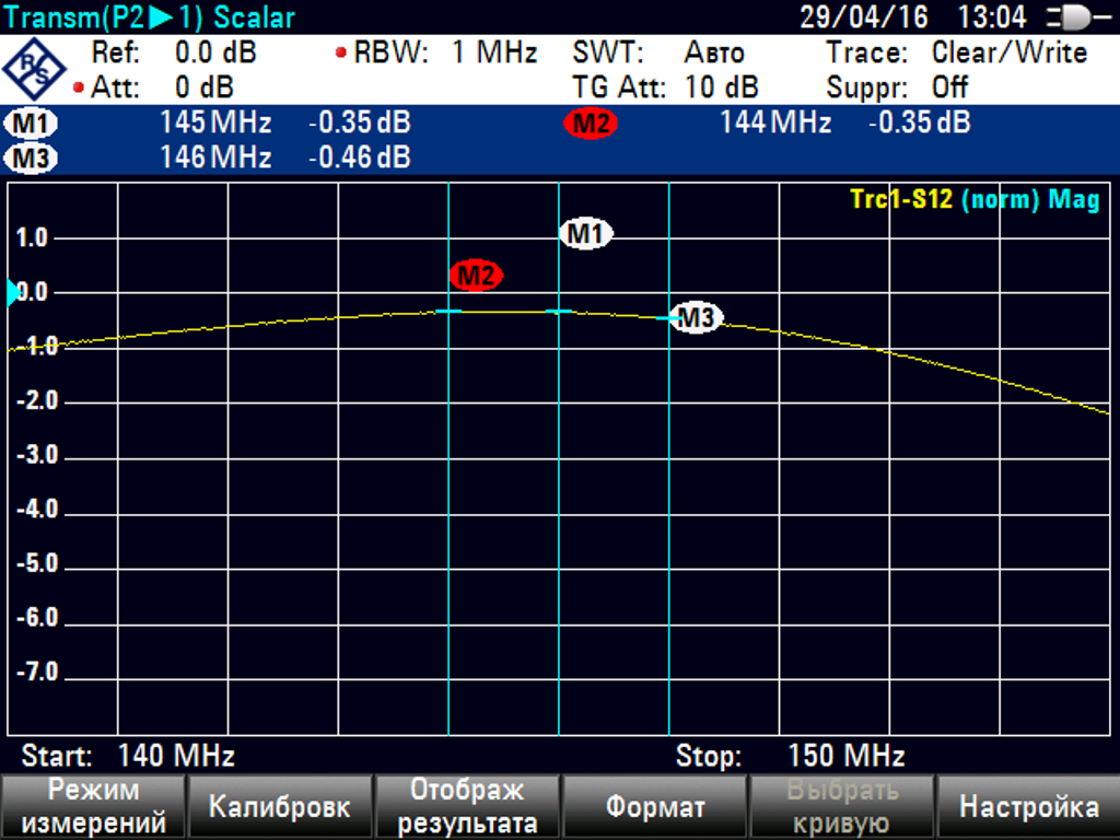

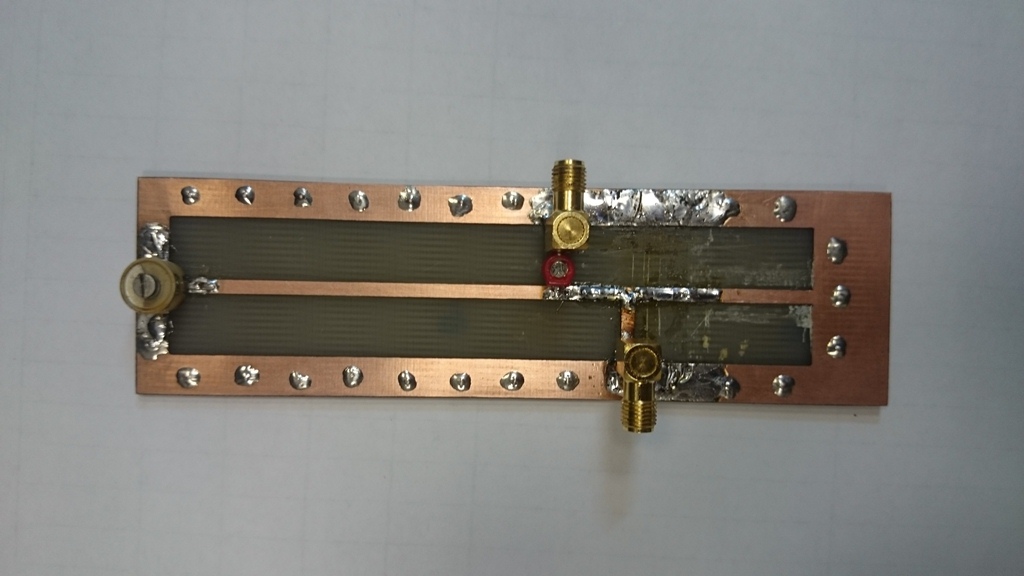

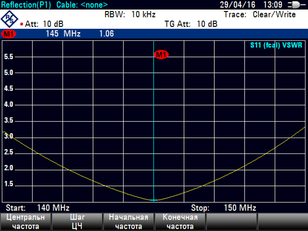

 Заголовок сообщения: Re: Антенный тюнер на УКВ

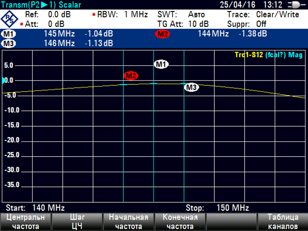

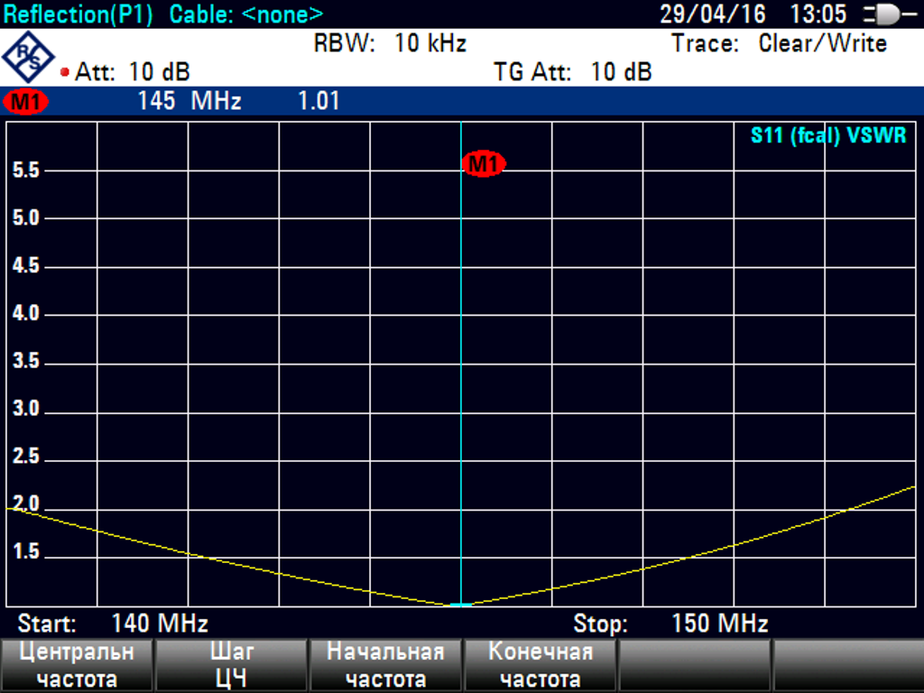

СообщениеДобавлено: Пт 29 апр 2016 15:21

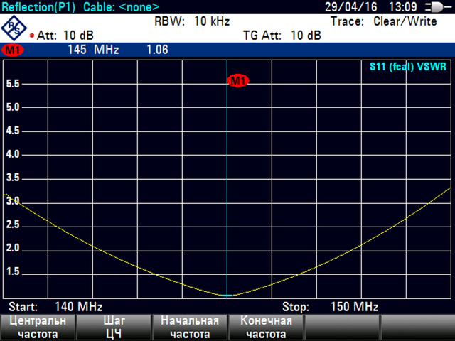

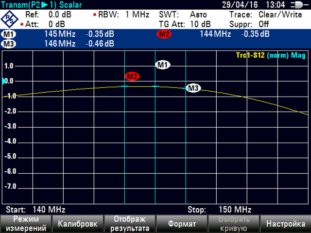

Макет согласующего устнойства на 145 мгц принял окончательный вид. В нем два органа настройки, два конденсатора. Одним конденсатором настраиваится контур в резонанс, а другим по минимуму КСВ. Коэффициент передачи около -0.3 дб. КСВ на резонансной частоте 1.01-1.06 при изменении нагрузки от 25 до 100 ом. На самом деле можно ожидать большие пределы согласования по сопротивлению, просто не проверялось, не оказалось под рукой сопротивлений.
УКВ СУ-1.JPG [ 149.9 Кб | Просмотров: 16387 ]
УКВ СУ.JPG [ 157.98 Кб | Просмотров: 16387 ]
Комментарий к файлу: КСВ на нагрузке 100 ом.
ксв СУ на 100.png [ 188.41 Кб | Просмотров: 16387 ]
Комментарий к файлу: КСВ на нагрузке 50 ом.
ксв СУ на 50.png [ 184.5 Кб | Просмотров: 16387 ]
Комментарий к файлу: КСВ на нагрузке 25 ом.
ксв СУ на 25.png [ 186.36 Кб | Просмотров: 16387 ]
Комментарий к файлу: Коэффициент передачи СУ на 145 мгц.
коэфф. перед СУ на 145.png [ 233.07 Кб | Просмотров: 16387 ]
СообщениеДобавлено: Пт 29 апр 2016 23:09
Забыл добавить, что трансивер подключается к разъему, где красный конденсатор, а антенна на противоположный разъем.

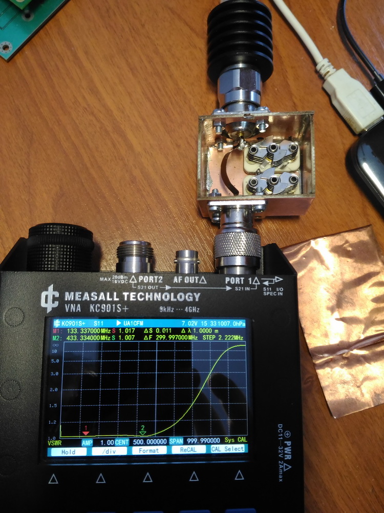

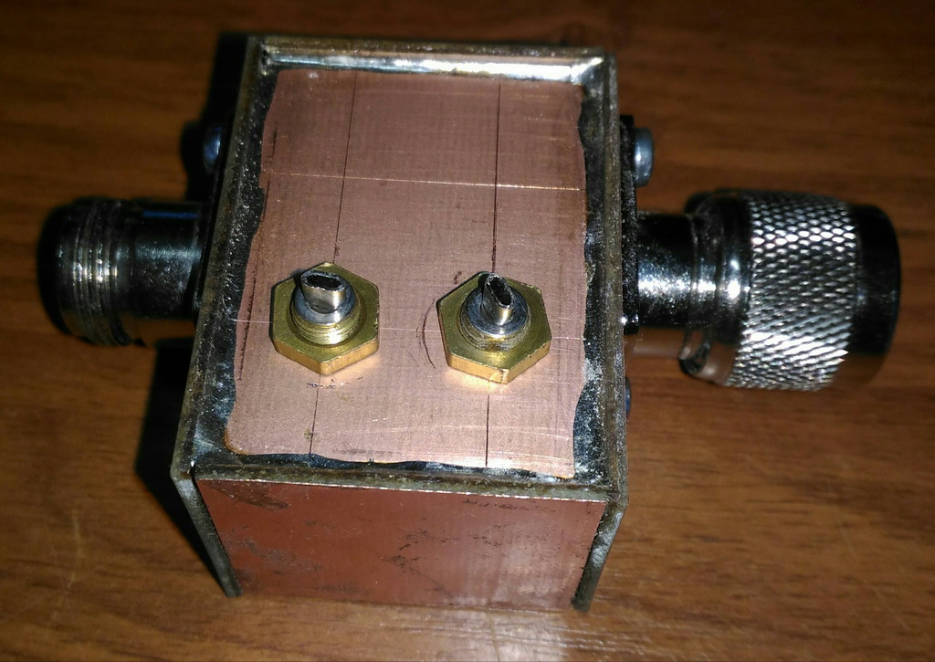

СообщениеДобавлено: Чт 19 июл 2018 22:01
Сообщений: 465
Откуда: KO69AK

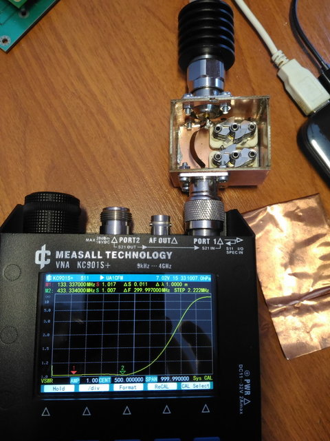

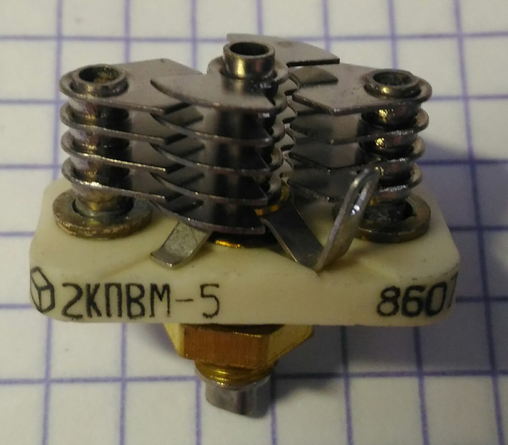

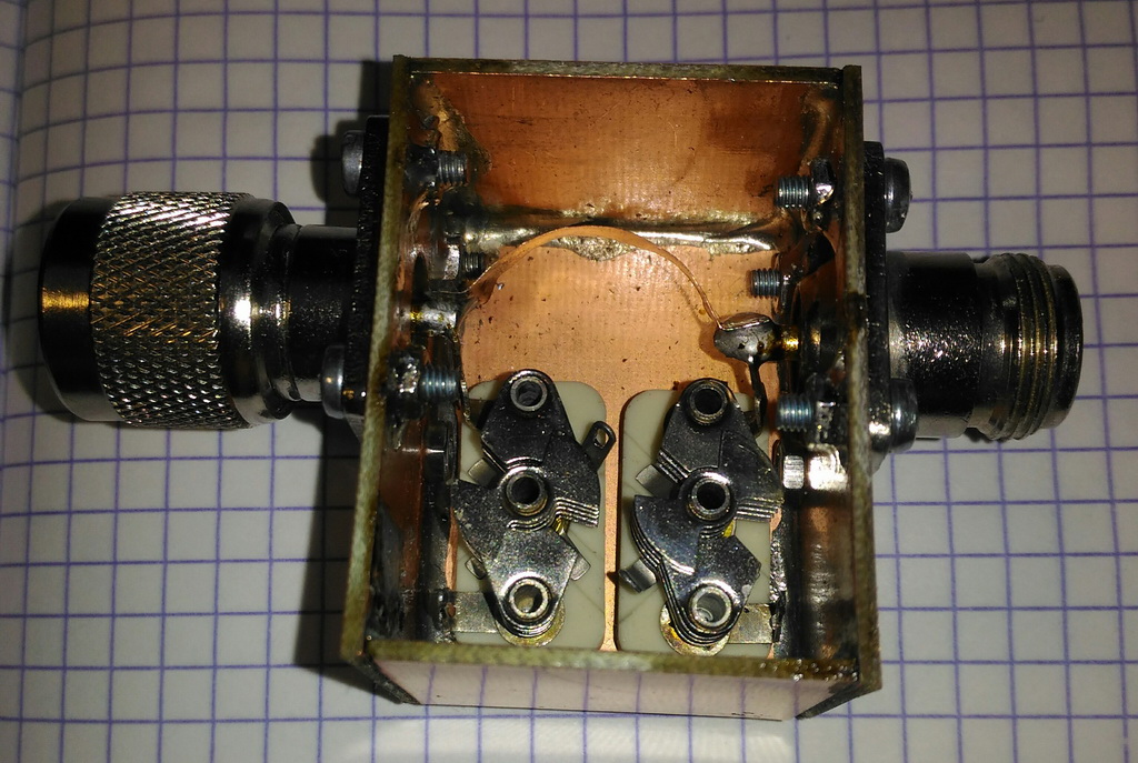

попробовал сделать согласующее на 433 МГц по схеме П - контура. Корпус из 1.5 мм двухстороннего текстолита размерами: днище - 33х44 мм, две боковины - 30х47 мм, верх и низ - 30х33 мм. Все пропаяно по периметру. Гайки крепления разъемов припаяны к корпусу. Разъемы N типа - штекер и розетка. между центрами разъемов шинка из медной фольги шириной 5 мм (длинна подбирается при настройке). Используется два конденсатора 2КПВМ-5, одна часть каждого конденсатора (статор) относительно центральной его части (ротора). КСВ на графике прибора. Устройство помогает например при расстроенной системе, когда трансивер из-за увеличенного КСВ антенны скидывает мощность.
СообщениеДобавлено: Пт 20 июл 2018 09:06
Коэффициент передачи какой, получился?
СообщениеДобавлено: Пт 20 июл 2018 09:53
Сообщений: 465
Откуда: KO69AK
В данный момент у меня нет нормального кабеля чтобы произвести замер. Самому интересно узнать что получилось
