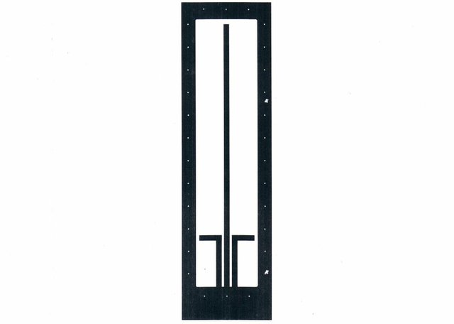

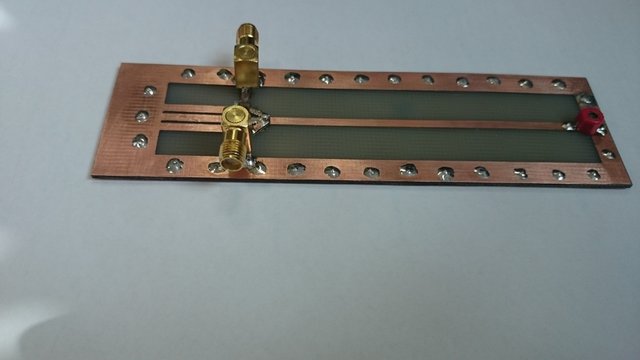

Согласующее устройство на 145 мгц из фольгированного стеклотекстолита. Вытравлю, обмерию и выложу результат. Выше 70 см согласование делают сразу на плате на микрополосковых элементах.

Не хотел, но выложу пока проект подчеркиваю, пока не обмерил, Согласующее устройство на 145 мгц выполненное по микрополосковой технологии на фольгированном стеклотекстолите. Размеры платы 140х40мм.
УКВ тюнер.jpg [ 28.55 Кб | Просмотров: 16477 ]

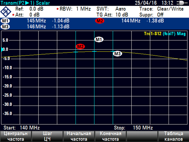

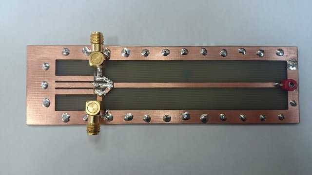

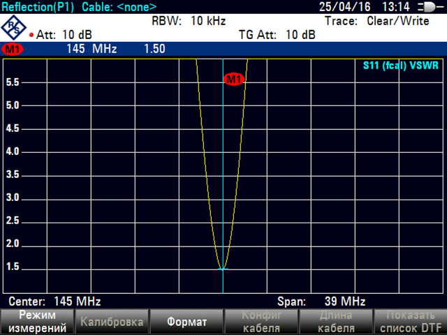

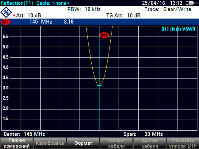

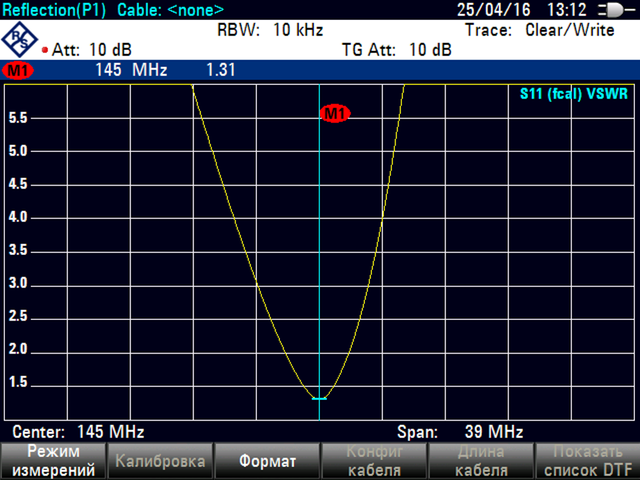

Вот макет согласующего устройства на 145 мгц. На анализаторе можно увидеть характеристики СУ при разных нагрузках. Пока нагрузил на 50 ом, КЗ и обрыв нагрузки, потом подберу несколько сопротивлений разного номинала и проверим диапазон согласования. Ну уже и сейчас видно, что при уменьшении нагрузки СУ хорошо держит КСВ, вплоть до КЗ. При обрыве КСВ=3, здесь скорее всего диапазон будет по меньше. Пока КСВ=1.3 потом более тщательно подберу отводы. Пришлось не много усовеншенствовать и сделать автотрансформаторную связь между резонатором и разъемами. При индуктивной связи коэффициент передачи получался -8дб, видно с растоянием и длиной катушек связи не много ошибся. Какие будут поправки пока еще макет и можно опробовать все варианты.
Комментарий к файлу: На фото КСВ при обрыве нагрузки.
ксв при ОБРЫВ..png [ 199.08 Кб | Просмотров: 16324 ]
Комментарий к файлу: На фото КСВ при коротком замыкании в нагрузкею
ксв при КЗ.png [ 199.75 Кб | Просмотров: 16324 ]
Комментарий к файлу: КСВ при нагрузке 50 ом.
ксв на 50 ом.png [ 205.14 Кб | Просмотров: 16324 ]
Комментарий к файлу: Коэффициент передачи
коэфф. перед на 145.png [ 227.61 Кб | Просмотров: 16324 ]
Комментарий к файлу: Фото макета.
Макет СУ на 145 мгц-2.JPG [ 152.82 Кб | Просмотров: 16324 ]
Макет СУ на 145 мгц.JPG [ 174.87 Кб | Просмотров: 16324 ]

Макет согласующего устнойства на 145 мгц принял окончательный вид. В нем два органа настройки, два конденсатора. Одним конденсатором настраиваится контур в резонанс, а другим по минимуму КСВ. Коэффициент передачи около -0.3 дб. КСВ на резонансной частоте 1.01-1.06 при изменении нагрузки от 25 до 100 ом. На самом деле можно ожидать большие пределы согласования по сопротивлению, просто не проверялось, не оказалось под рукой сопротивлений.

Забыл добавить, что трансивер подключается к разъему, где красный конденсатор, а антенна на противоположный разъем.
