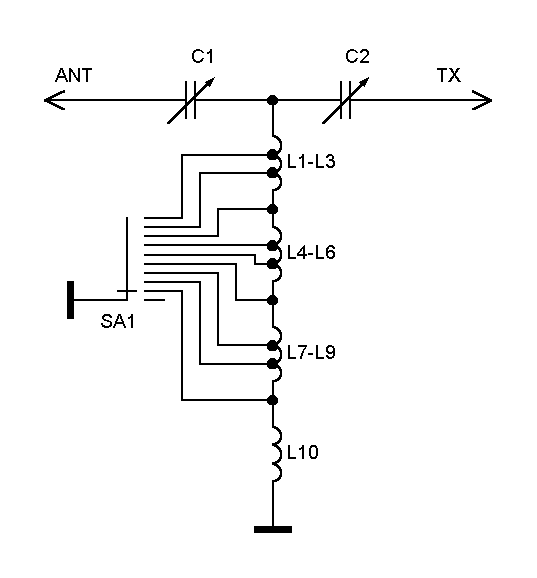

Справочн6ик коротковолновика, последние 3 издания, В книге Я.С.Лаповка " Я строю КВ радиостанцию!" он есть. На CQ HAM RU их полно (Антенны и вспомогательные устройства к ним )... :) :wink:
Вот , к примеру, один из сотни ...

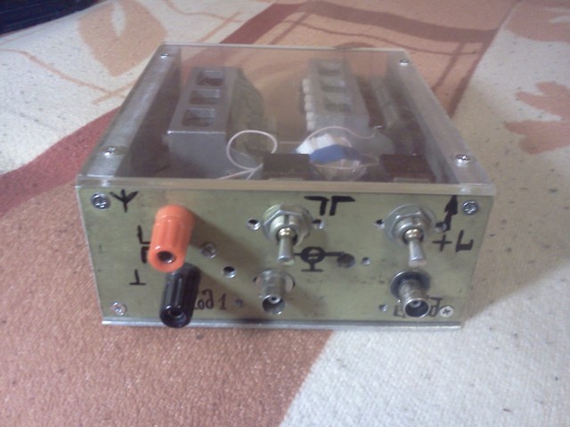

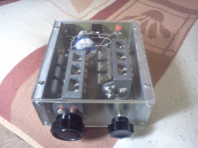

а это мое согласующее :P
Z-match до 30 вт 10-2000ом
