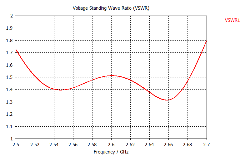

полоса 200 МГц получается по уровню КСВ - 2, а была 75 МГц
СообщениеДобавлено: Вт 23 янв 2018 19:58
Шикарная получается полоса! Для 1.5мм-го текстолита очень хорошая полоса, около 12%. Если нужно больше, то нужно толще применять текстолит 2-3 мм. Хотя для вай-фай и так достаточно, всю полосу перекрывает.
СообщениеДобавлено: Вт 23 янв 2018 21:13
Сообщений: 465
Откуда: KO69AK
2 мм материал встречал в продаже
СообщениеДобавлено: Ср 24 янв 2018 21:33
Сообщений: 465
Откуда: KO69AK

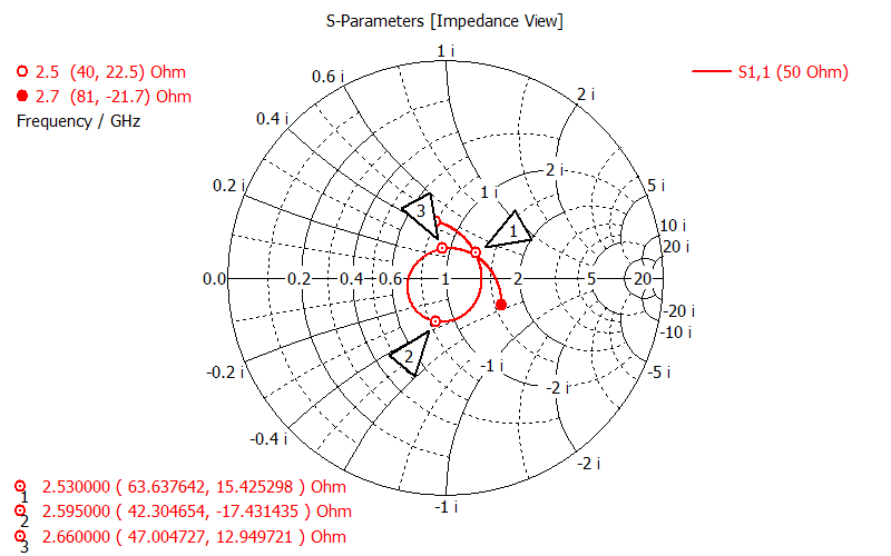

подкорректировал размеры для LTE. усиление 12.9 дБи
файл для печати антенны
Ver.10.LTE.zip [1.26 Кб]
4g_vswr.png [ 13.38 Кб | Просмотров: 9268 ]
4g_smith.png [ 28.43 Кб | Просмотров: 9268 ]

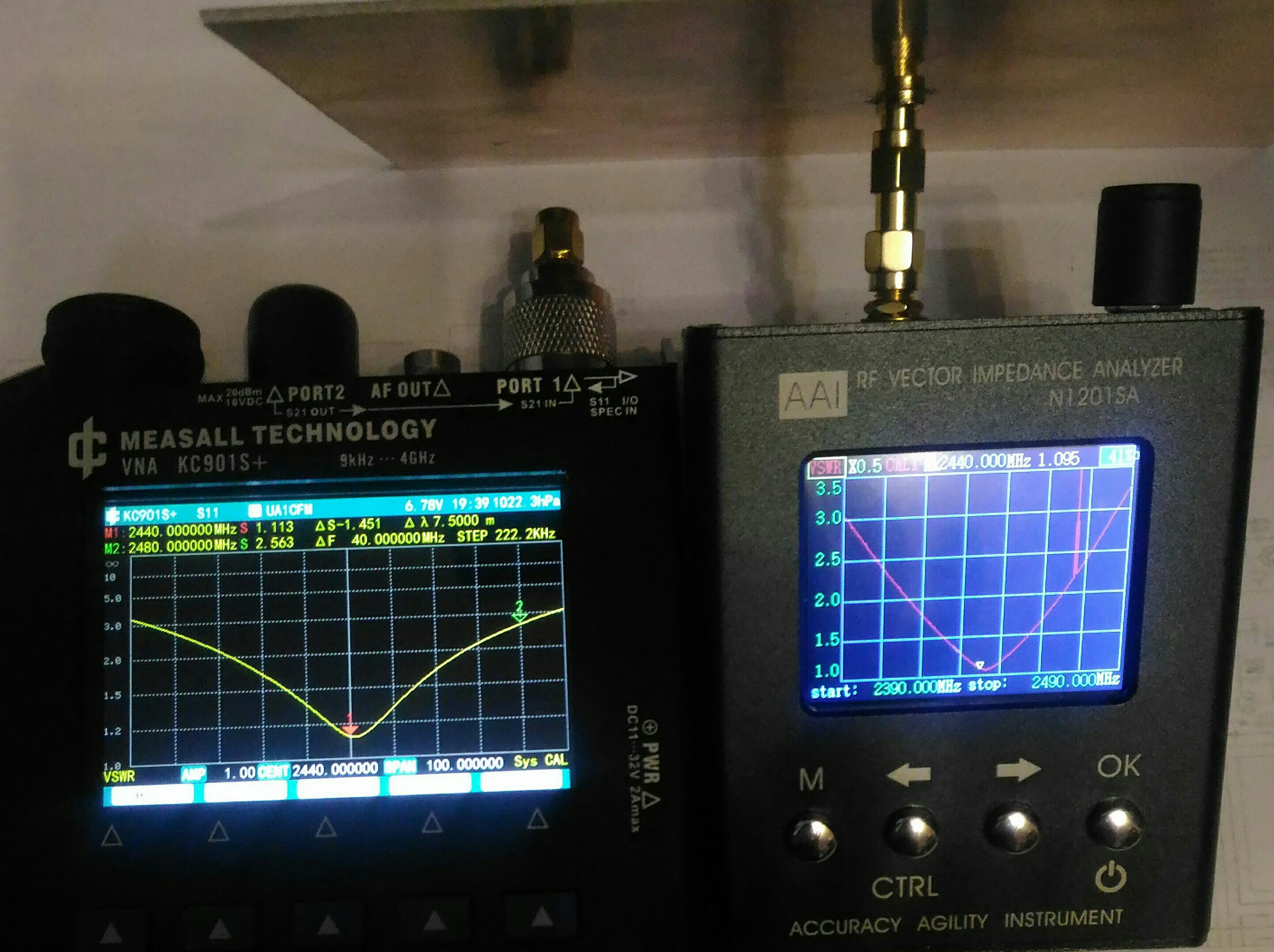

Прислали переходник для подключения прибора N1201SA. Два измерения антенны
измерения1.jpg [ 1.01 MIB | Просмотров: 9100 ]

Можно попробовать использовать тонкий лист одностороннего текстолита находящегося на некотором расстоянии над граундплейном. На верхней стороне листа будет вытравлена фотоспособом пленочным резистом топология антенны и согласующих - питающих полосков. Плату крепить несколькими стойками по периметру - они будут задавать расстояние от плоскости попологии до массы. Таким образом можно приблизиться к параметрам с воздушным зазором и отойти от проблем с вырезанием (как предлагали лобзиком). Тонкий материал встречал 1 мм и тоньше. На двустороннем 1.5 мм текстолите не получится широкополосность и упремся в тупик.
Если норм, то сделаю проект и посчитаю.
