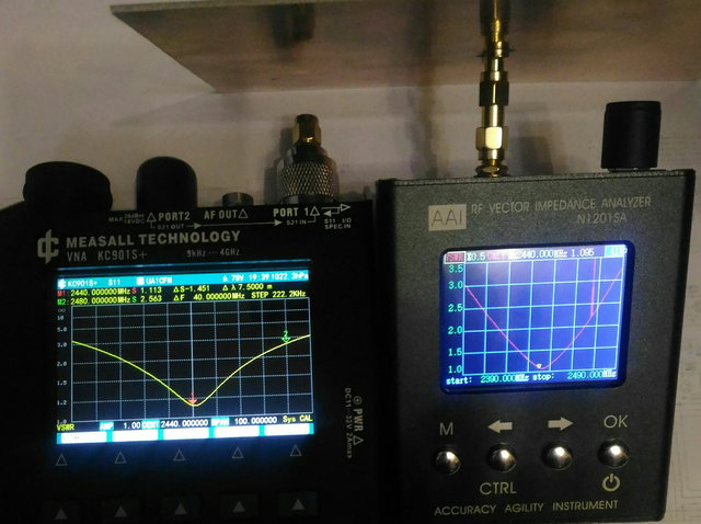

полоса 200 МГц получается по уровню КСВ - 2, а была 75 МГц
СообщениеДобавлено: Вт 23 янв 2018 19:58
Шикарная получается полоса! Для 1.5мм-го текстолита очень хорошая полоса, около 12%. Если нужно больше, то нужно толще применять текстолит 2-3 мм. Хотя для вай-фай и так достаточно, всю полосу перекрывает.

Прислали переходник для подключения прибора N1201SA. Два измерения антенны
