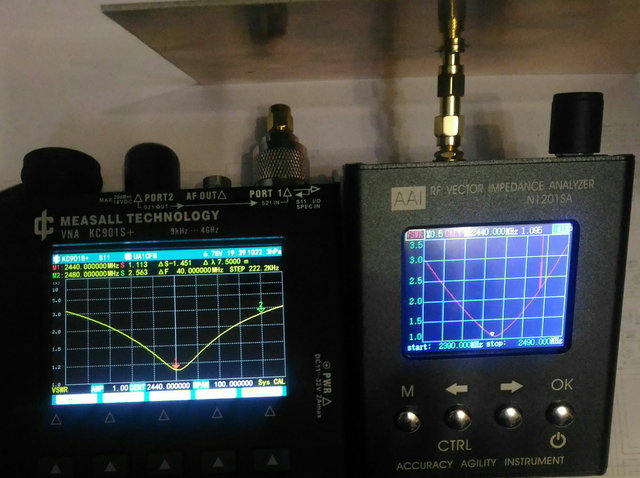

Прислали переходник для подключения прибора N1201SA. Два измерения антенны
измерения1.jpg [ 1.01 MIB | Просмотров: 8933 ]
