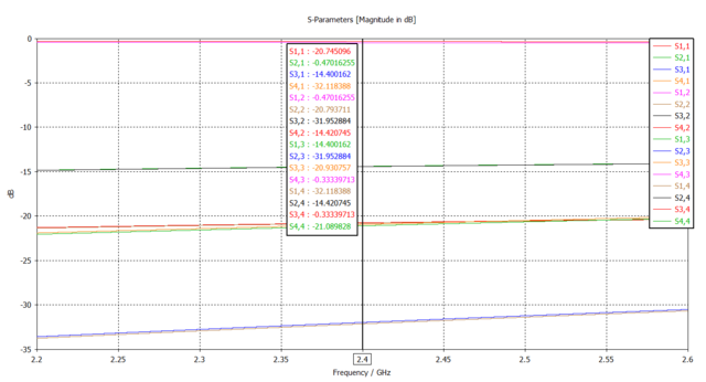

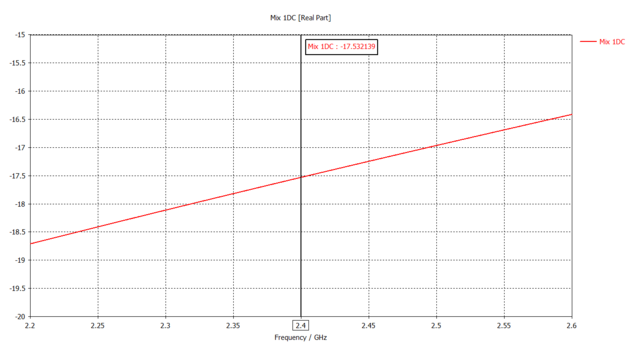

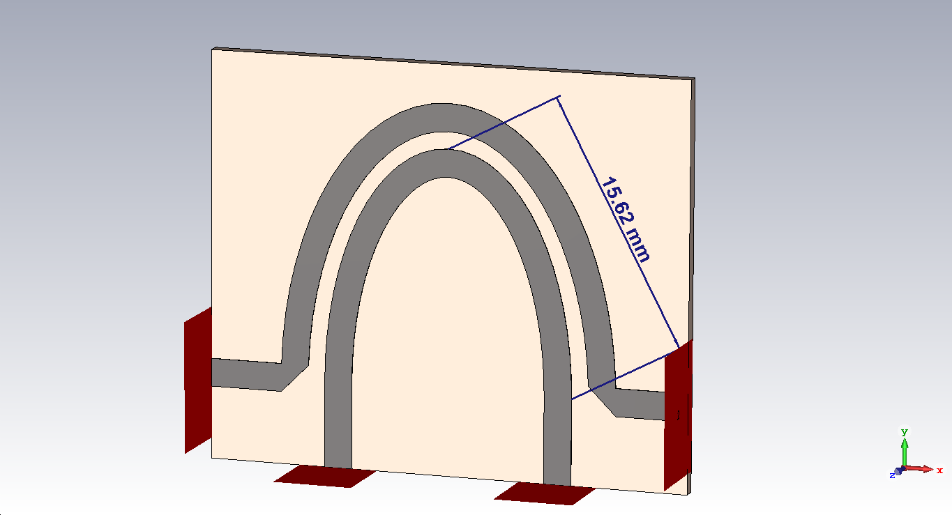

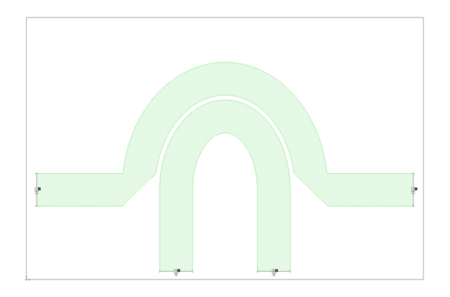

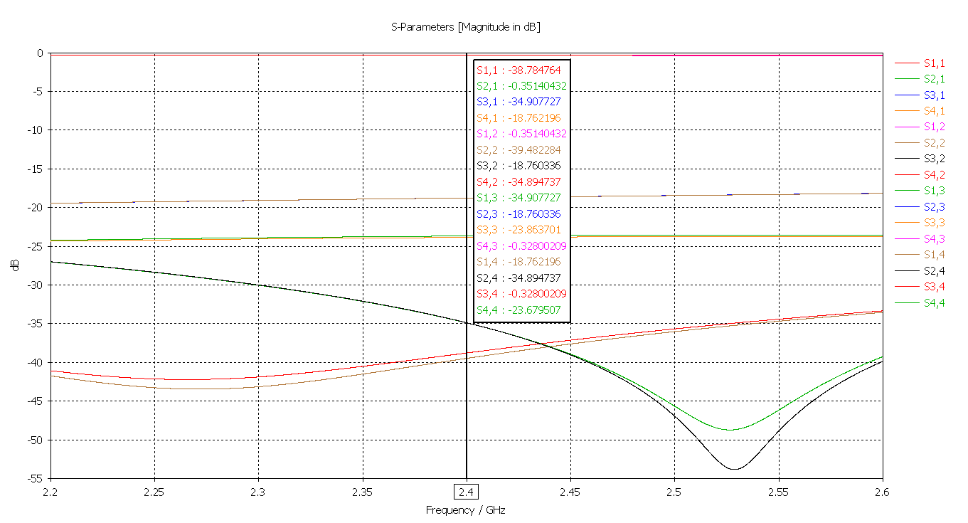

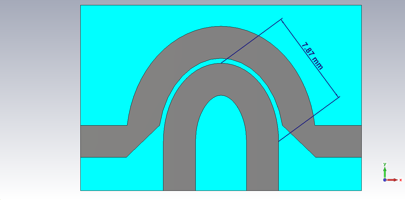

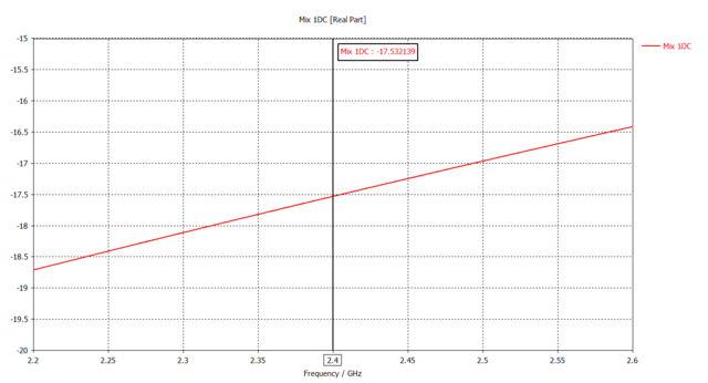

Установил полуразмер ответвителя равный примерно 15 мм. При этом изолированный порт как бы становится связанным и наоборот относительно 2 порта - на графике направленности значение разности становится положительным. Это размер в пол волны
3D.png [ 21.3 Кб | Просмотров: 13057 ]
S-Parameters.png [ 24.39 Кб | Просмотров: 13057 ]
1D Results.png [ 14.15 Кб | Просмотров: 13057 ]

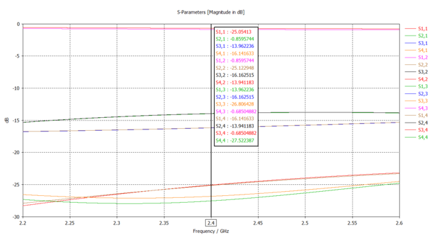

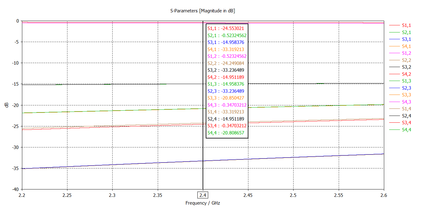

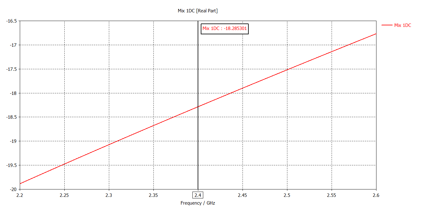

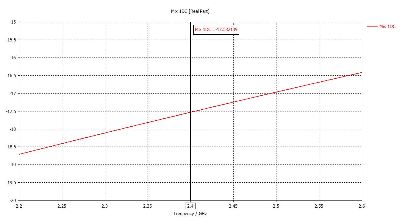

Длина области связи должна быть 0.25лямда, 0.75лямда и т.д., тогда обеспечивается максимальный коэффициент связи, т.е. любое нечетное количество лямда/4. Если НО сделан на стеклотекстолите, то нужно учитывать коэффициент укорочения.
После оптимизации размеров получилось вот так. От начала до начала ответвителя примерно одна четверть лямды. Проверил в двух программах. Соннет немного завышает (улучшает) результат. Еще больше выжать думаю будет не просто с этого размера )
1D Results.png [ 19.13 Кб | Просмотров: 13025 ]
S-Parameters.png [ 37.37 Кб | Просмотров: 13025 ]
graph.png [ 33.77 Кб | Просмотров: 13025 ]
xgeom.png [ 36.29 Кб | Просмотров: 13025 ]

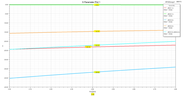

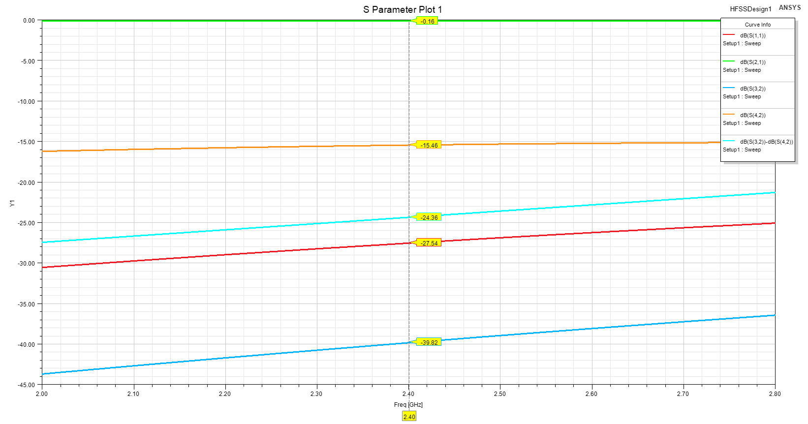

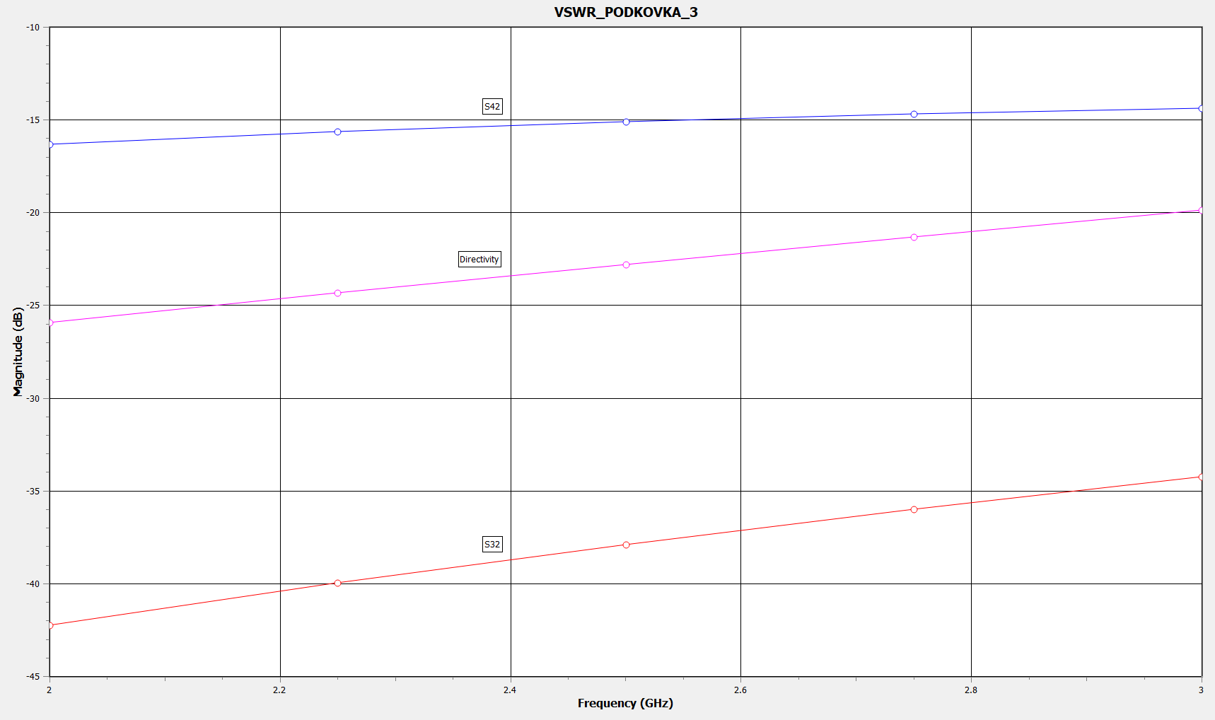

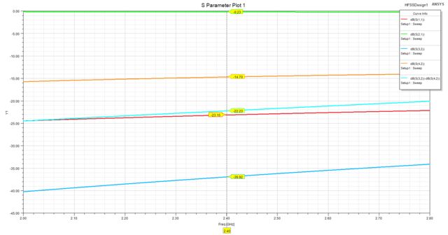

Для сравнения результат с HFSS
S Parameter Plot 1.png [ 64.4 Кб | Просмотров: 13022 ]

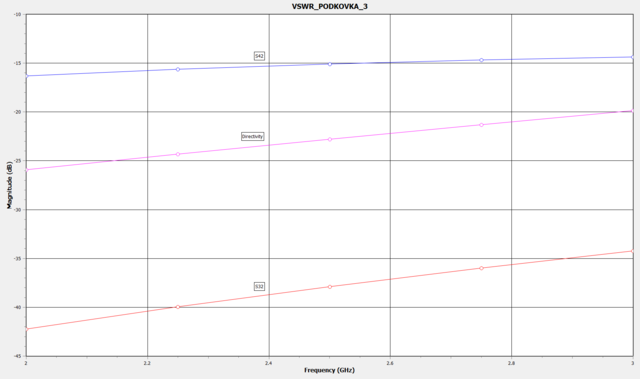

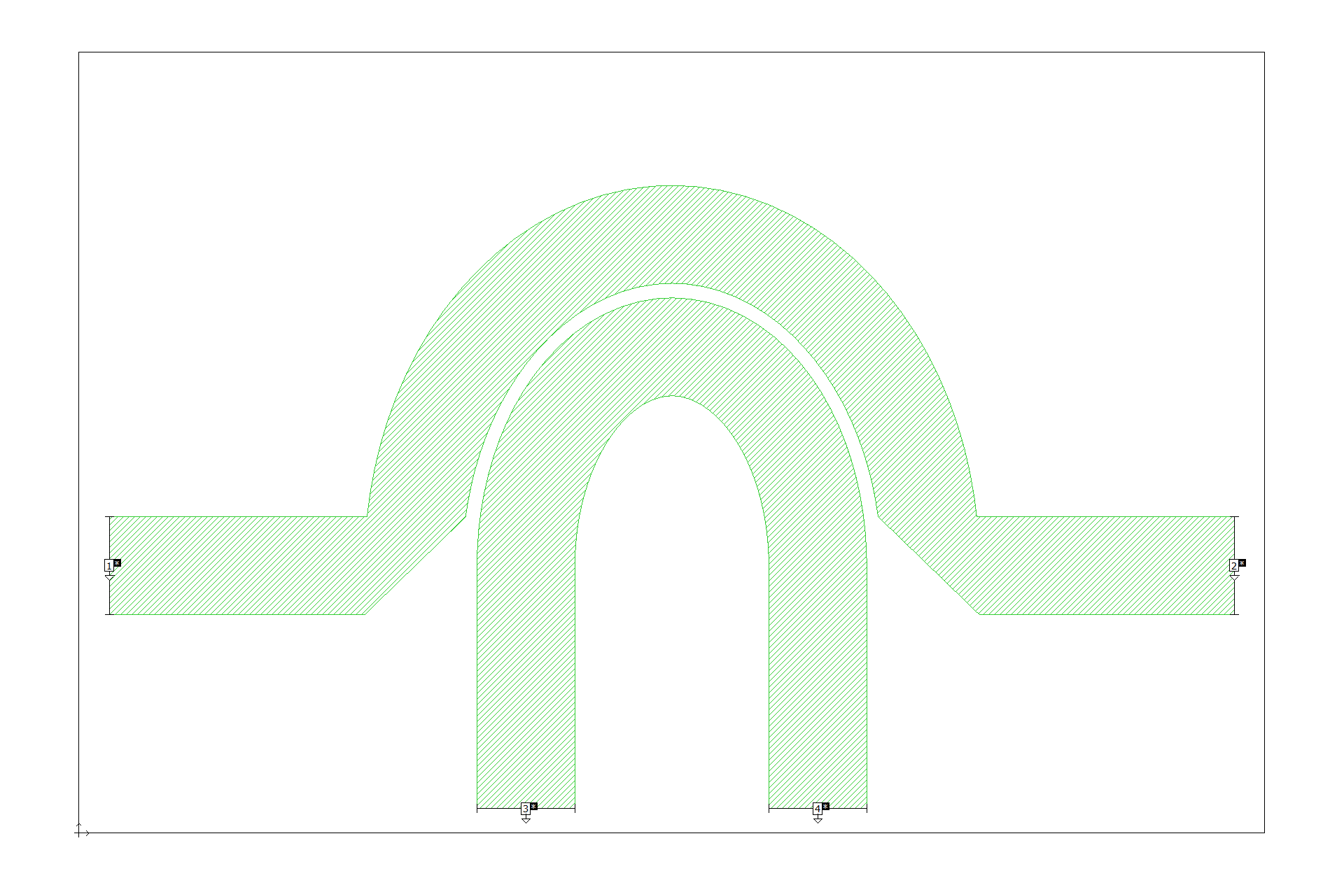

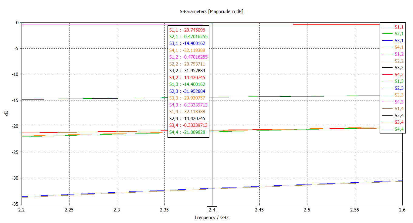

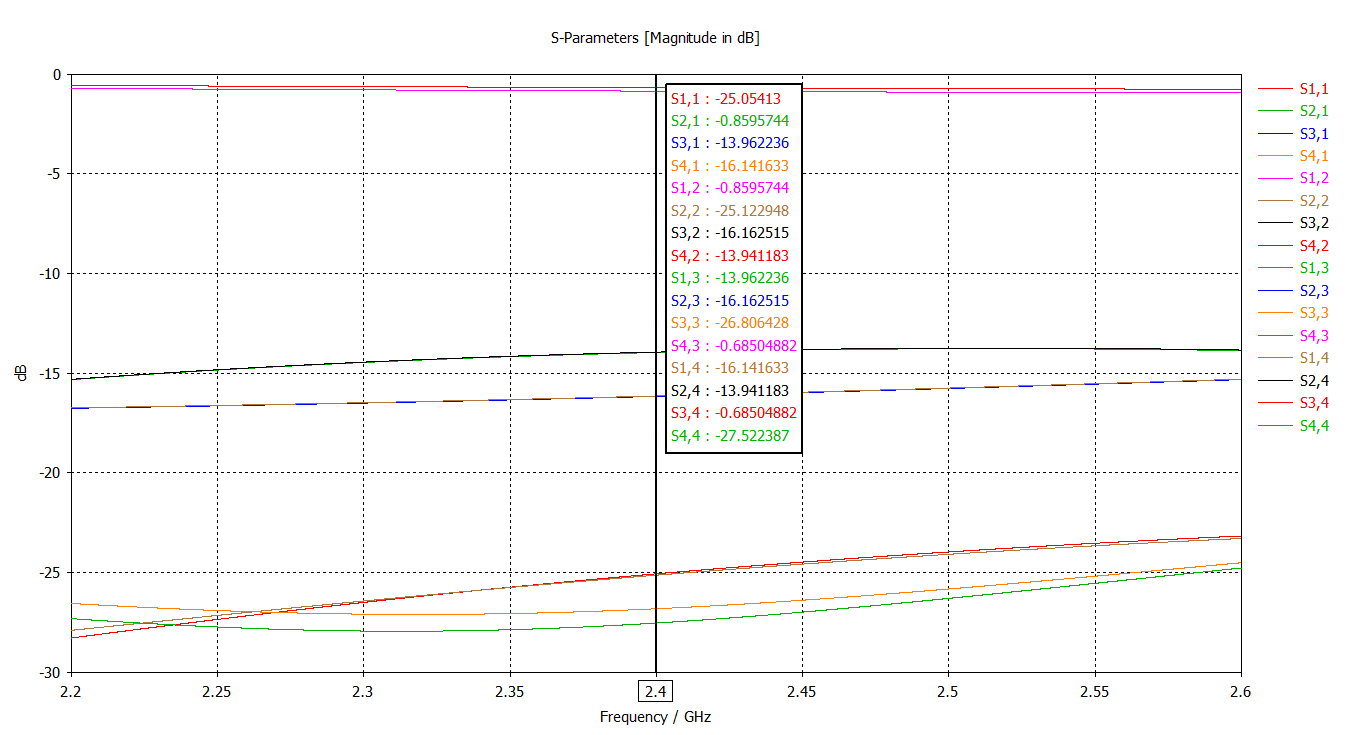

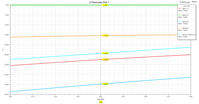

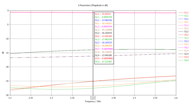

На ФАФ-4Д, 1 мм и одной четверти лямды пропорции и параметры получаются такие:
Немного оптимизировал еще, может поэтому еще децибел прибавился.
0.75 сделаю позднее
3D.png [ 17.52 Кб | Просмотров: 12937 ]
S-Parameters.png [ 37.04 Кб | Просмотров: 12937 ]
1D Results.png [ 18.45 Кб | Просмотров: 12937 ]

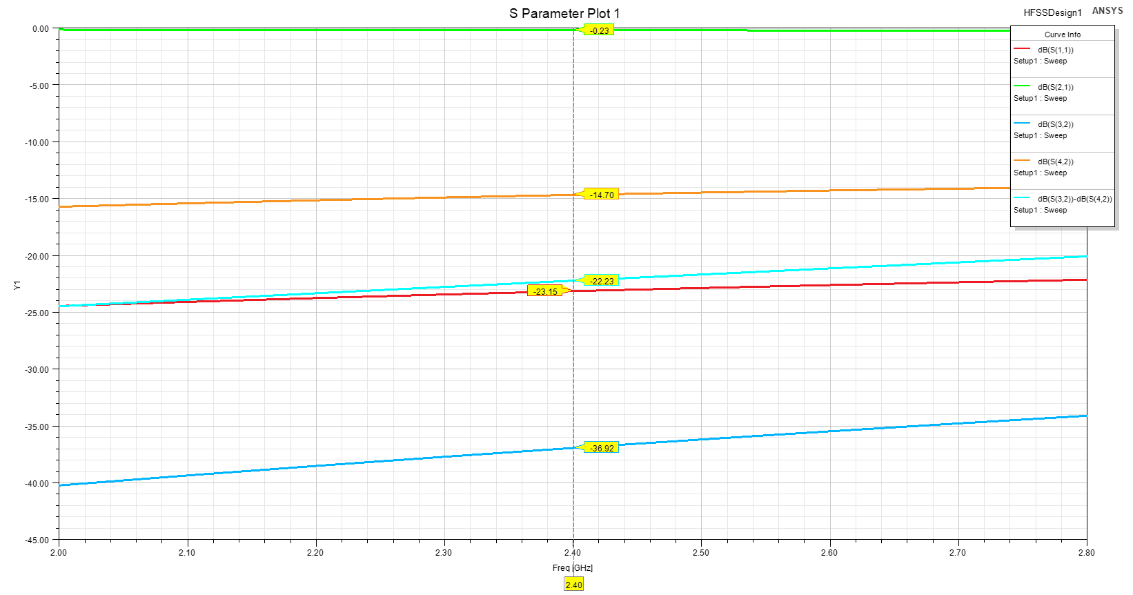

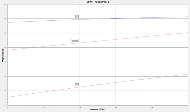

из HFSS
S Parameter Plot 1.png [ 64.96 Кб | Просмотров: 12936 ]

При 0.75 лямды все плохо, не заработало
