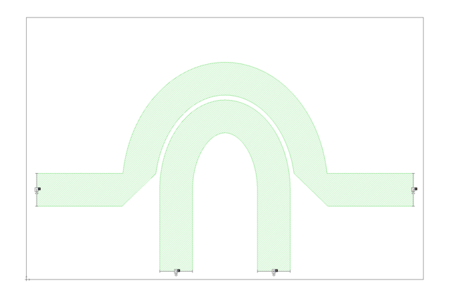

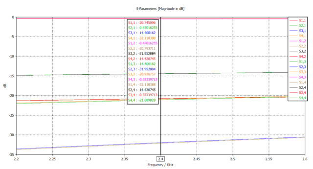

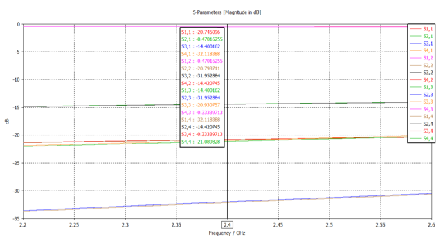

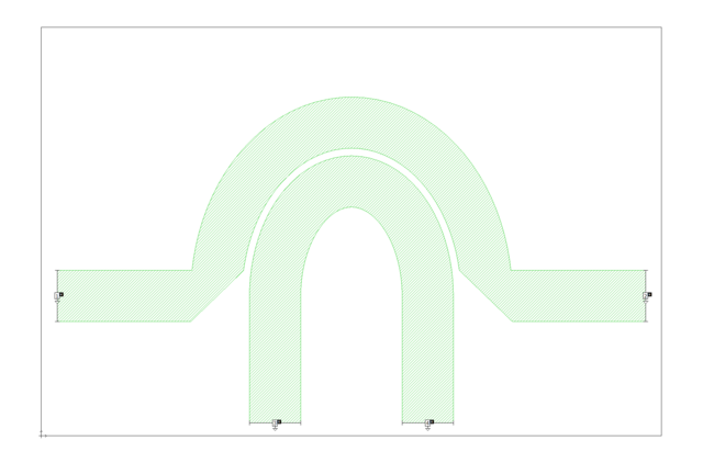

Установил полуразмер ответвителя равный примерно 15 мм. При этом изолированный порт как бы становится связанным и наоборот относительно 2 порта - на графике направленности значение разности становится положительным. Это размер в пол волны

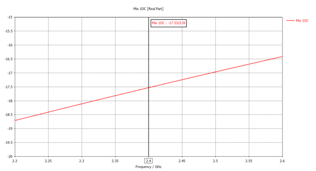

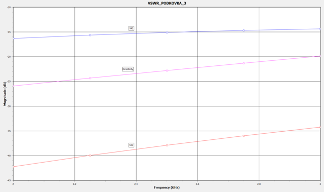

Длина области связи должна быть 0.25лямда, 0.75лямда и т.д., тогда обеспечивается максимальный коэффициент связи, т.е. любое нечетное количество лямда/4. Если НО сделан на стеклотекстолите, то нужно учитывать коэффициент укорочения.
После оптимизации размеров получилось вот так. От начала до начала ответвителя примерно одна четверть лямды. Проверил в двух программах. Соннет немного завышает (улучшает) результат. Еще больше выжать думаю будет не просто с этого размера )

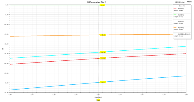

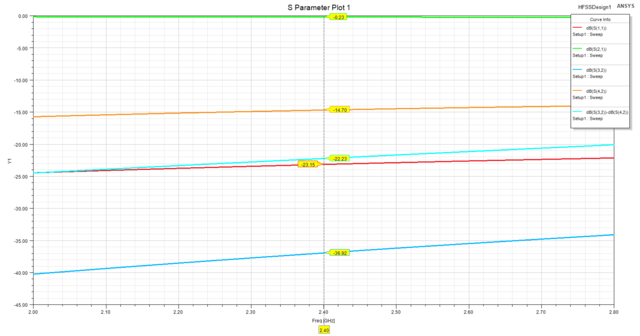

Для сравнения результат с HFSS

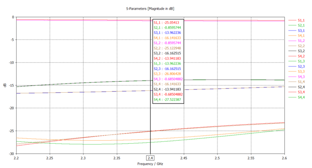

На ФАФ-4Д, 1 мм и одной четверти лямды пропорции и параметры получаются такие:
Немного оптимизировал еще, может поэтому еще децибел прибавился.

из HFSS
