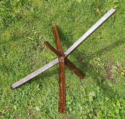

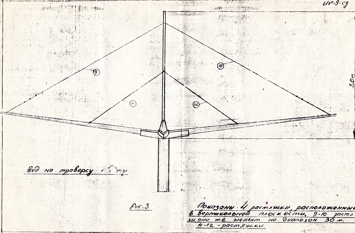

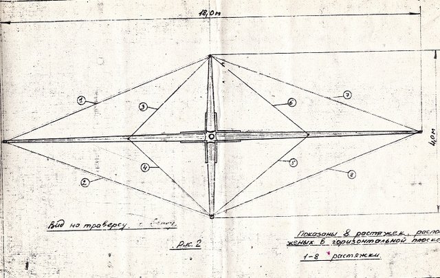

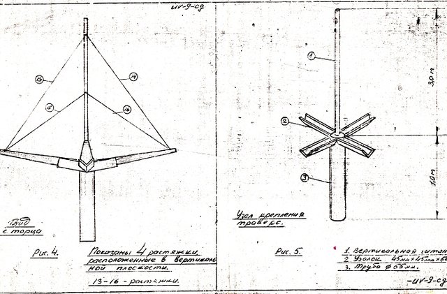

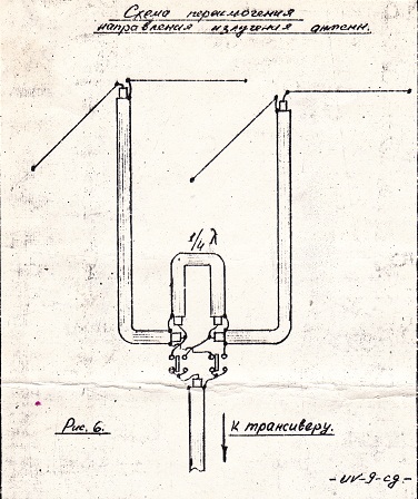

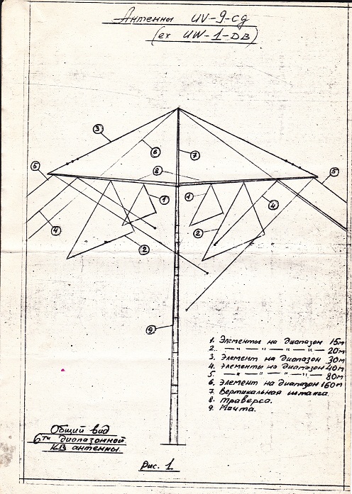

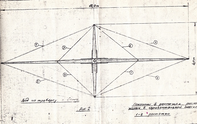

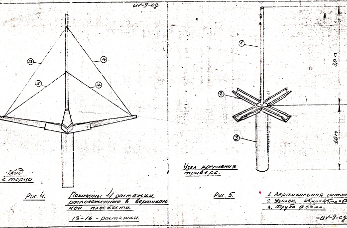

Давно , очень давно с начала 1985 по конец 1989года прошлого века, на Пихтовой Горе в Нижнем Тагиле , на 9-ти этажке у UV9CG (ex UW1DB)стояло 2 мачты, на одной двойной квадрат на 10,15,20, каждый диапазон со своим фидером.
И там же на крыше в 20метрах антенна, рисунки и чертежи которой предлагаю для внимания молодым садоводам - дачникам сегодня ...
Переключение излучения делалось на диапазонах 15, 20, 40 и 80м в направлении Восток-Запад.
Есть подробный текст описания конструкции , настройки, анализа результатов.
В 1990 году в Главной редакции по выпуску известных книжечек "В помощь радиолюбителю" был весь материал готов к печати по этой антенне, и даже получил я подтверждение о готовящейся публикации, но ... настали совсем другие времена. Стране стало на какое то время не до радиолюбителей и не до их книжечек ...
Комментарий к файлу: Вот она самая главная деталь всей конструкции. Узел крепления 4-х траверс. Сегодня хранится на садовом, дачном участке ...

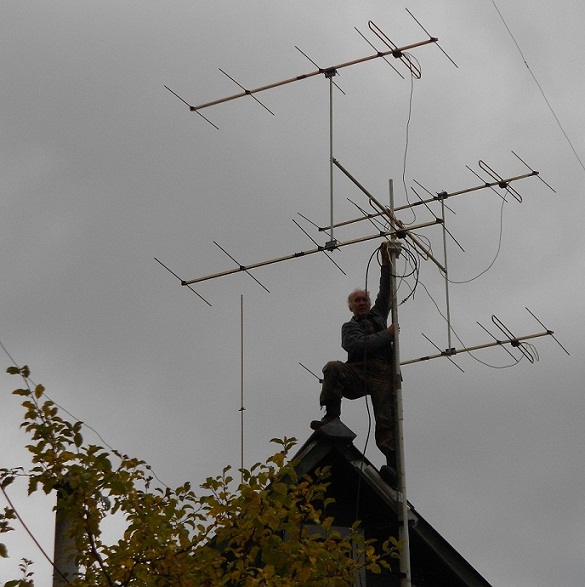

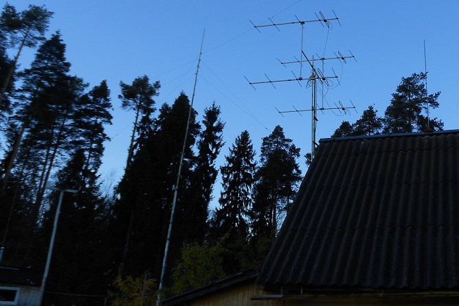

Сегодня, как и планировал, поставил, наконец то, стек UA1MC на двойку за городом на даче. Завтра закончу укладку кабеля и выйду в эфир. Договоренность с коллегами есть.
К вечеру дам здесь несколько фотографий, возможно кому то будет интересно,
как идет у R1CN подготовка на УКВ к зиме. :wink:
СообщениеДобавлено: Вс 13 окт 2013 20:48
Первую радиосвязь сегодня все же провел. Вращал антенну, ставя и основным лепестком, и боком и рефлектором, к корреспонденту.
Результаты получились ожидаемые.
Телескоп самодельный из 2-х оцинкованных водопроводных труб. Есть еще возможность выдвинуть внутренне звено на 6м. Общая высота мачты будет 15м. Но это чуть позже ...
И все же, в этом году сделал все не по радиолюбительским правилам. Нет еще на дворе ни Деда Мороза, ни Вьюги, ни снегопада. :)
