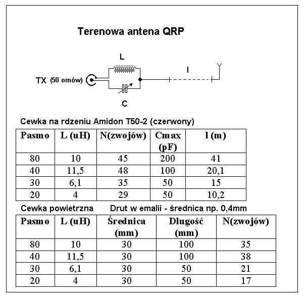

СообщениеДобавлено: Чт 03 сен 2015 08:23
Всё намного проще...только вместо КПЕ отрезок коаксиала, подрезается при настройке, а после заливают клеем.
Antena%20kawalek%20drutu.jpg [ 41.04 Кб | Просмотров: 11088 ]

Г-образное СУ выглядит так:
http://pa-11019.blogspot.fr/2013/09/end ... r-20m.html
Отводов не видно.
Отводов не видно.
Все верно. На однодиапазоном варианте их может и не быть.
