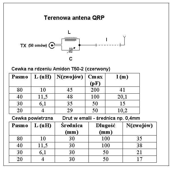

СообщениеДобавлено: Чт 03 сен 2015 08:23
Всё намного проще...только вместо КПЕ отрезок коаксиала, подрезается при настройке, а после заливают клеем.

СообщениеДобавлено: Чт 03 сен 2015 08:25
Г-образное СУ выглядит так:
http://pa-11019.blogspot.fr/2013/09/end ... r-20m.html
Отводов не видно.
Отводов не видно.
Все верно. На однодиапазоном варианте их может и не быть.

У меня из двух разных самодельных вариантов ничего путного не получилось. Делал по схемам и фотографиям с этого раздела, фирменные кольца Амидон, витки как положено, ставил переменный конденсатор для настройки, провод 21м. Ничего не вышло, интерестно как у остальных.
Так же интерестно и с однодиапазонным Г– вариантом. Какое КСВ? Одинаковое при различном подвесе провода? Емкость и индуктивность не пробовали подстраивать?
